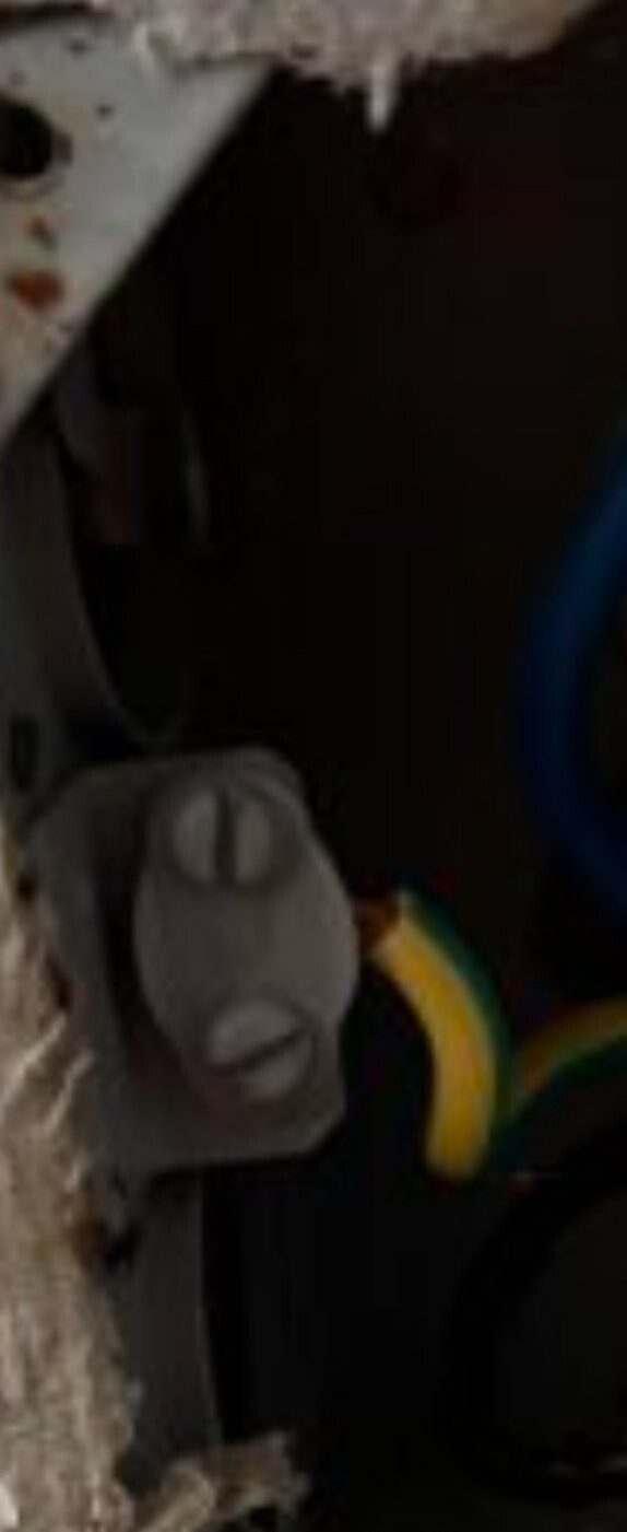

Nu är ni onödigt hårda mot kusinen. 3D-printad plast eller nån skiva från bygghandeln uppfyller sannolikt inte kraven på slagtålighet eller brandklassning som en dosa ska ha. Jag håller med kusinen, jag hade också ordnat ett plåtlock om det går.
LeSnow och 1 till
L LeSnow skrev:
Jag frågar ju här för jag vet nada och önskade tips på plåtlucka som också suttit där tidigare. Hade varit smidigt hitta sådan och då detta hus är typiskt från 70-talet tänker jag att det kanske finns att köpa? Jag kan knappt hantera en vanlig borrmaskin så därav min efterlysning.
Att det ska ara så svårt att förstå att polykarbonat med en tjocklek av 3 mm inte hår att ha sönder med annat än mycket grov våldsverkan.
Dessutom kan man såga skivan med vanliga träsågar och borra med en vanlig järnborr utan att det blir sprickor.
Det är en mycket stor skillnad på olika plastsorter.

tommib
Om man nu prompt vill ha en plåtlucka så tar man väl en lämplig bit av t.ex. 2 mm plåt och skär till rätt dimension. Därefter borrar man matchande hål i hörnen och skruvar dit den. Hålen på dosan lär vara gängade, testa vilken dimension det är (jag gissar M4 men det kan ju vara något udda också).
Jag ser inga fördelar mot polykarbonat men egentligen inga nackdelar heller. Det blir väl en fråga om vilket som är lättast att få tag på.
LeSnow och 2 till
Jag hade nog valt något pansarstål i så fall, så inte den där kärnkraftskusinen råkar borra hål.
mucklebuckle och 2 till
TS har ju erkänt att han knappt kan hantera en borrmaskin så skära plåt & borra hål känns inte som realistiskt.
Men såklart kan någon släkting säkert fixa det.

Jag ska fixa ett plåtlock men trodde att ngn kanake visste vad det var för typisk dosa som användes och om set finns att köpa med exakta mått. Men det finns såklart kanske i större storlek, det löser sig.
Johannesbook
R roli skrev:
Som nybliven husägare är det nog bra om du övar på att hantera en borrmaskin för du lär behöva den kunskapen 😉.
Du lär nog få svårt att hitta en lucka till en dosa som monterades på 70-talet. Skulle möjligen då vara någon äldre elfirma som sparat gamla dosor... Är nog bättre om du låter tillverka en ny men det blir svårt att få till en "osynlig" lösning för alla varianter kommer att synas eftersom luckan blir utanpåliggande. Vad skall du gör med väggen eftersom den gamla träpanelen inte fick vara kvar? Den gamla luckan försvann nog i samband med panelmontaget eftersom den stack ut från väggen.
Har inga som helst problem med att luckan är synlig. Träpaneler a la fjällstuga är inte ngt jag föredrar i halva huset.
