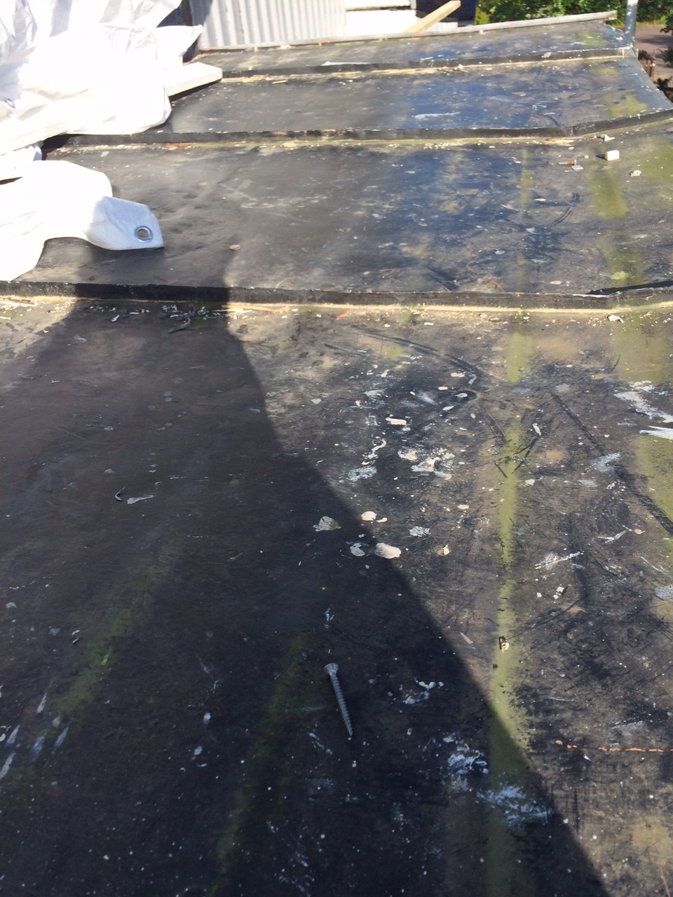

Hejsan Okej så det hela började med upptäckten att plåten som sitter på golvet på vår balkong inte var riktigt ditsatt längs väggen och att det uppstått vattenskador i balkongdörr karmen, Jag har då bytt dörren samt fönstret men panelen under fönstret är även den rutten/dålig och jag vill givetvis byta den med. Problemet är att jag kan inte få bort plåtgolvet (tak) på balkongen utan att förstöra det.
Så frågan är: Kan jag byta ut det mot något annat? Bauhaus, där jag brukar köpa min byggvaror har Aluminiumplåt i 1000x600mm är det bästa att bara köpa ett par sådana för att lägga liknande plåttak som är där nu eller finns det något enklare jag kan göra?
Konstruktionen på balkongen var som så: Balkong utan tak, med trall på lutande plåttak. Jag vill byta ytterplankorna och åtgärda plåten/byta den så att det inte blir samma problem igen.
Kan ordna bilder om ni behöver.

Är det bandtäckning på taket nu eller? Man byter intet ett sånt tak själv lägg upp lite bilder så man ser vad det är och hur mycket taket lutar.

Du får lägga ytpapp eller dubbelfalsad bandtäckning detta är inget man gör själv ytpapp behöver svetsas ihop på sån lutning och bandtäckning kräver kunskap så ett jobb man får leja ut.
