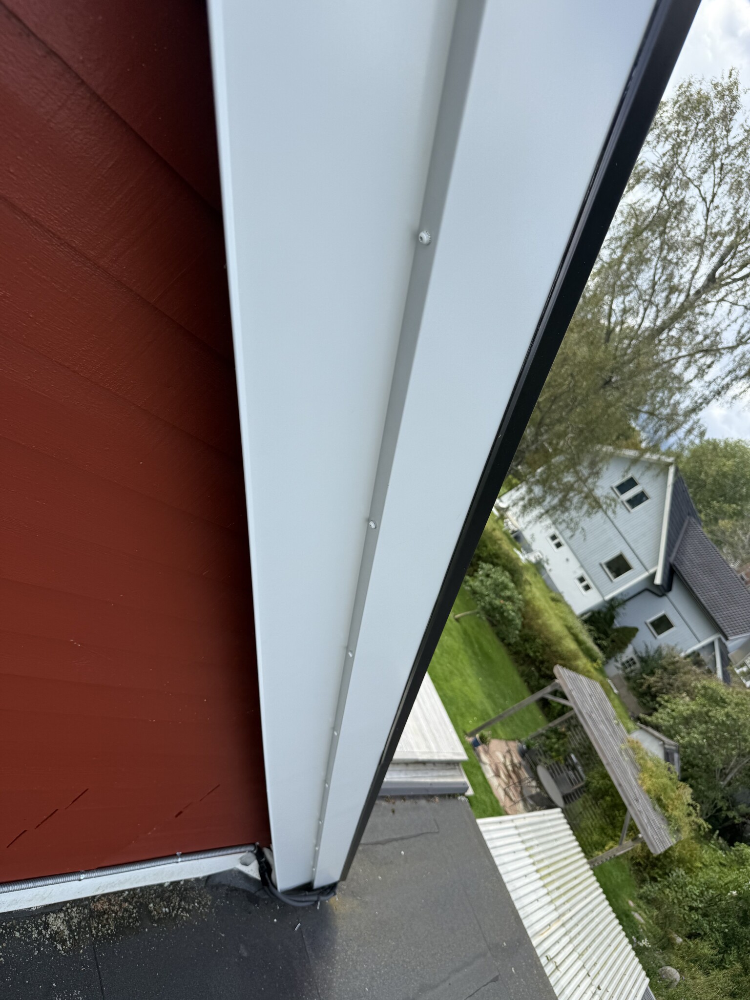

Plåt för att klä in vindskiva
Det kan säkert skilja några mm, men på en vanlig villa så tror jag väldigt ofta att det går fint med ungefär den profil som Stefan N postade längre upp. De monteras ju med överlapp mot övriga plåtar så höjden måste inte vara exakt på millimetern. Och brädor i bygghandeln har ju standardiserad tjocklek så plåten kan anpassas för t.ex. 22/25/28 mm brädor beroende på vad som är vanligast.plåtrickard skrev:
(Förstår såklart att enskilda plåtslagare ogillar denna ide, de vill ju ha jobb)
Besserwisser
· östergötland
· 2 818 inlägg
Eftersom jag monterat dylika plåtar så ...
Om det det skiljer bara några mm på brädorna så blir rätt mycket bulor när du börjar skruva..
Och nä vi har inga problem med förtillverkade plåtar..
Men när snickaren har monterat hälften av plåten med spett och yxa.. Och jag måste komma o göra det svåra..
Gissa vem som får skulden för hans
montage...
