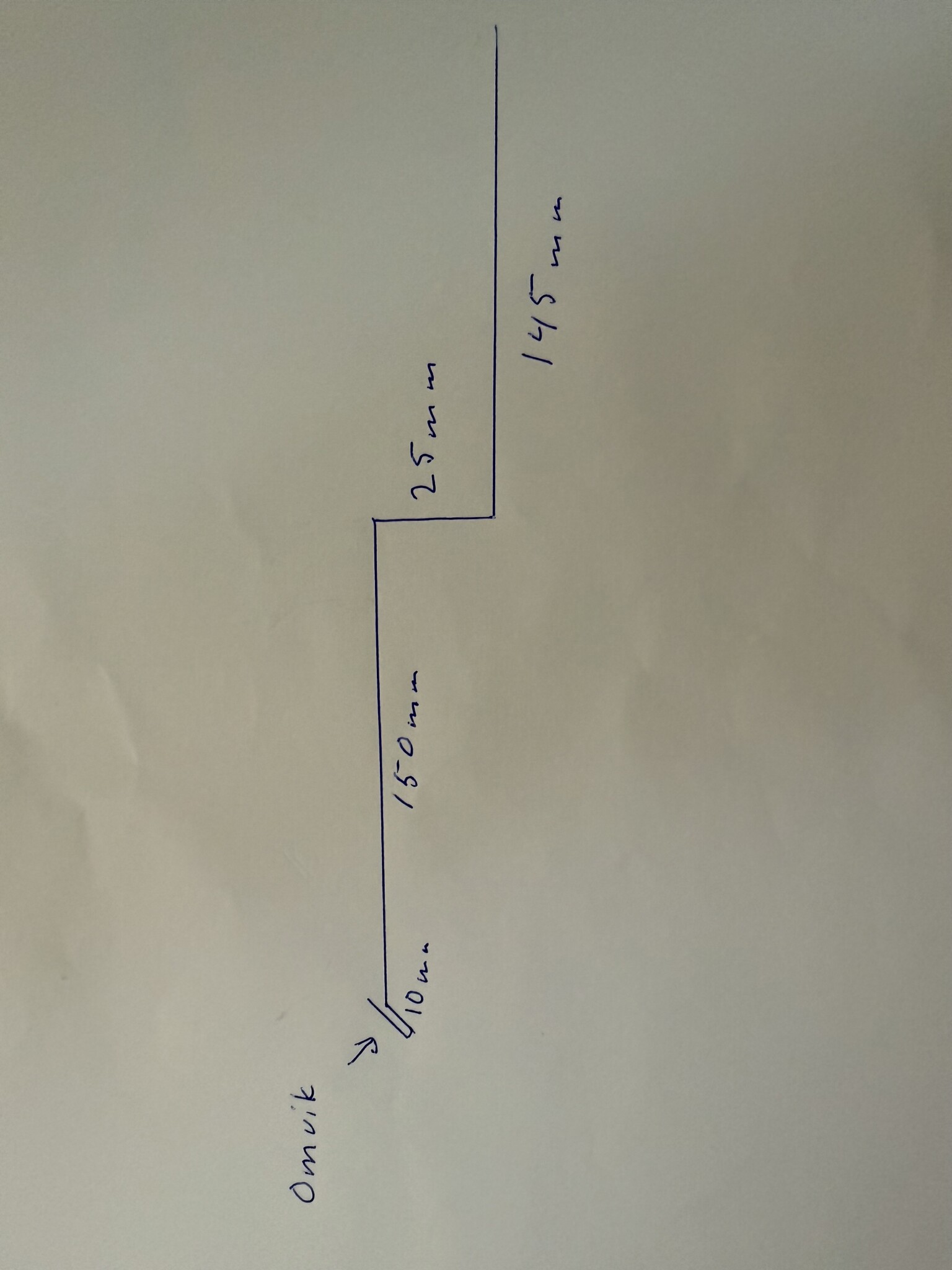

Jag tänker beställa plåt som ser ut så här.
Ritning av plåtprofil med mått: 110 mm, 150 mm, 25 mm, 145 mm. "Omvik" angivet vid 110 mm mått.
Jag hade lagt till en näsa på 30mm i botten efter ditt omvik, då skulledu kunna fästa plåten snyggt i den "flärpen" och även i språnget som är 25mm.
Problemet är att det inte är exakt samma mått överallt, då tänkte jag att den får gå ner 5mm så ser man inte det.
Ahaa, nä då går den iden bort.
