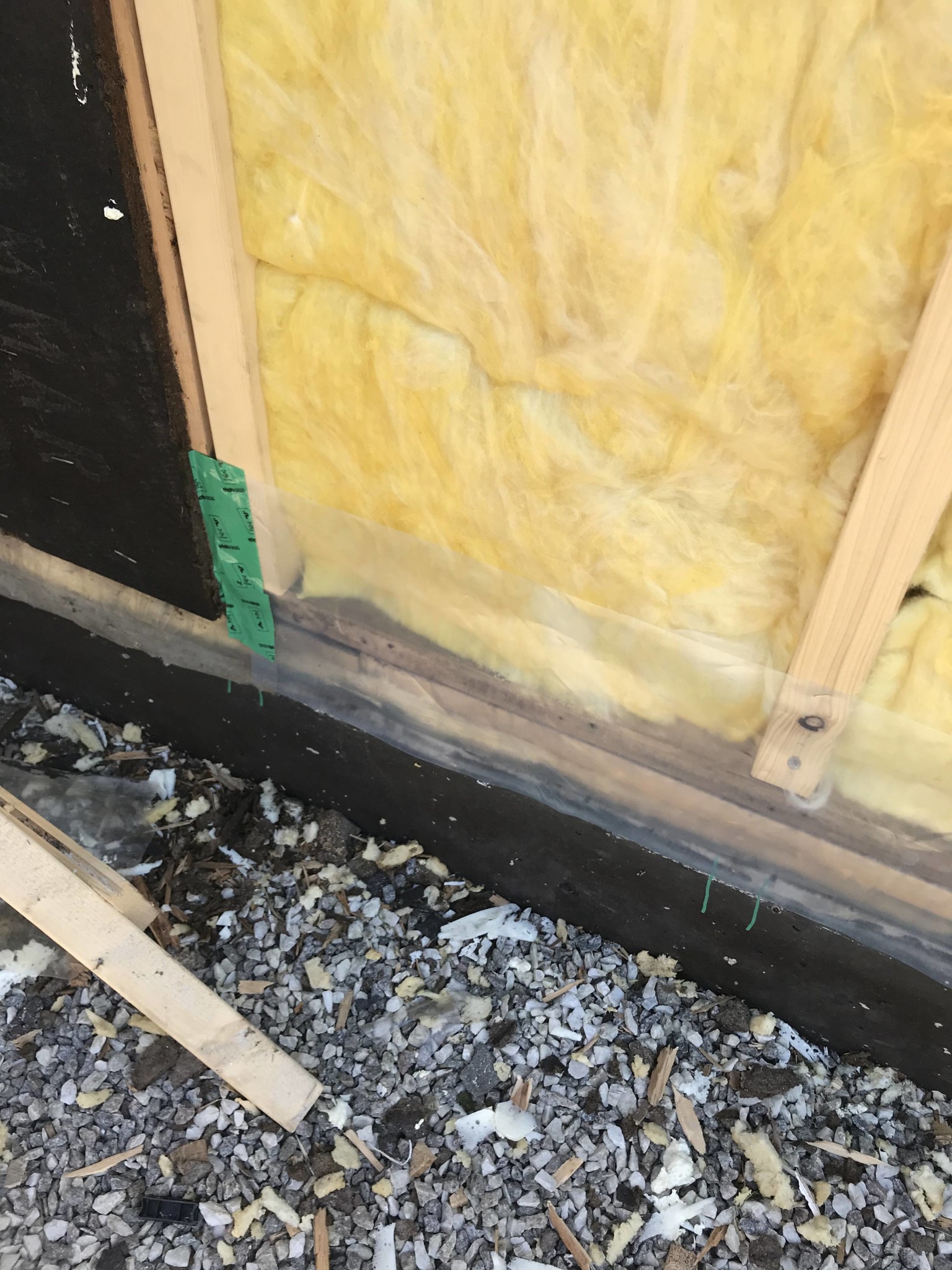

Har i samband med panelbyte även tagit bort gamla asfaboarden. Upptäckte då att det satt en 25cm bred ”plastremsa” längs med utsidan av syllen och en bit ned på sockeln/plattan.
Ska det vara så? Funderar på om det ventileras bättre utan plasten?
Bifogar bild.
  • En bit plastremsa längs syllen, isolering i vägg och byggavfall på marken vid en renovering.
Vet inte om det är "normalt", men rent byggtekniskt är det underligt att begränsa ett eventuellt utåtriktat fuktflöde, även om plasten endast täcker en liten del av väggen. Finns kanske någon snickare som har koll?
Det skyddar syllen mot vatten som tränger igenom panelen vid slagregn eller av vindtryck och som sedan rinner efter asfaboarden ner mot sockel/syll.

Varför ta bort asfaboarden? Har själv bytt panel men tog aldrig bort asfaboarden.
Tack för era svar!
Vissa delar av asfaboarden byttes ut då en del var i dåligt skick, spruckna osv. De som var fina fick sitta kvar.
