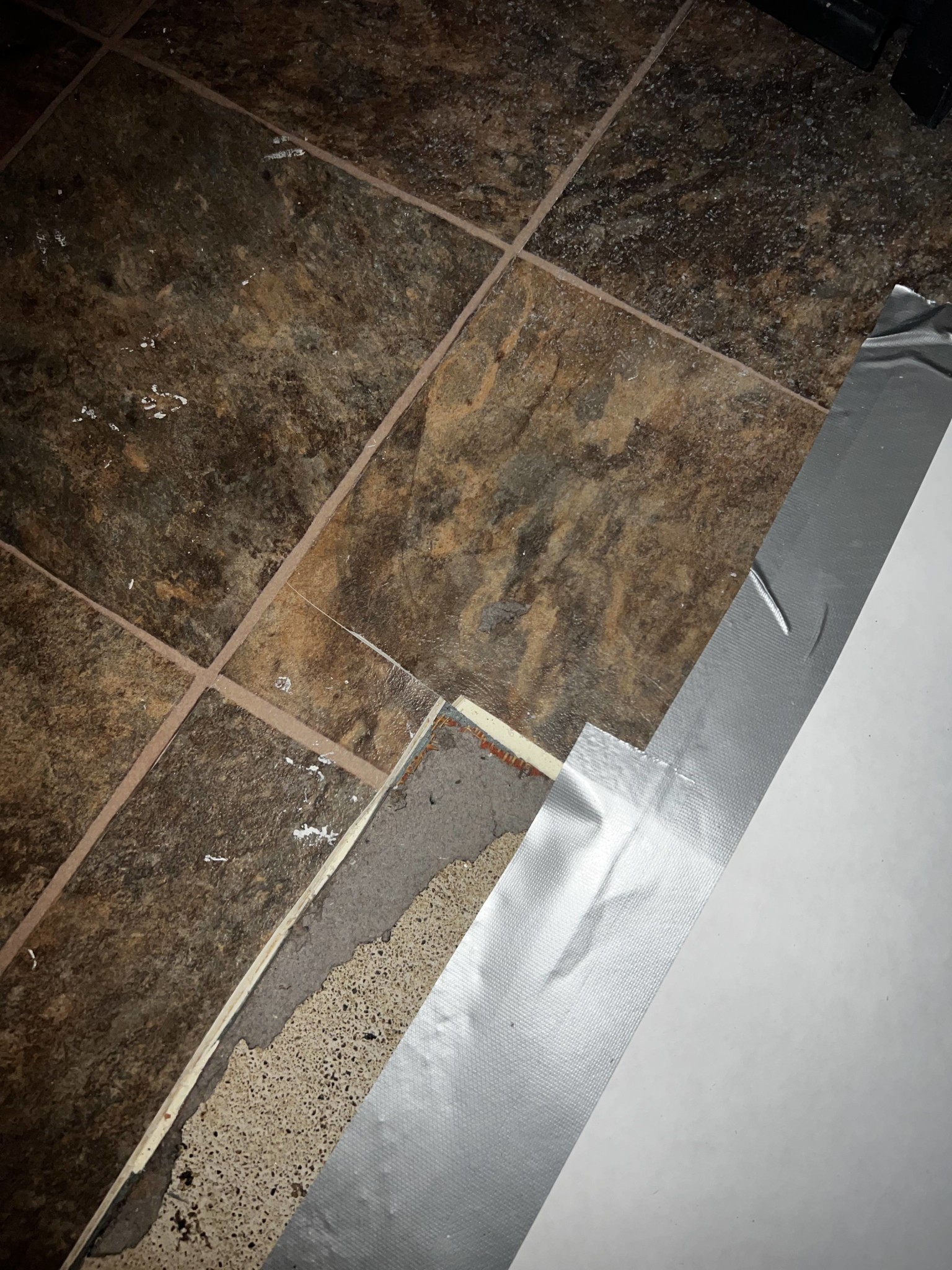

Finns det nån vänlig stjäl som skulle kunna svara på vad det är för ”tygmatta” som ligger mot betongen? Kan det vara så att det finns asbests ? Tänker på när huset är byggt
  • Ett hörn av ett golv där en del av bruna klinkerplattor möter betong med en äldre tygmatta som underlag.

Ja, det kan finnas asbest både i mattor och i lim från den tiden. Vill man veta måste man skicka in provbitar för analys.
Om du menar det som är orange med ljusa fibrer så är det nog botten på en linoleummatta. Det var vanligt med linoleummattor på 60-talet.
Tänkte mer på det grå/svarta som ligger emot betongen men fick till mig av folk att det bara är en sort papp som är limmad mot mattan?

Andra har skrivit om att det har varit ett pappskikt under linoleummattor så det kan vara så för dig också.
