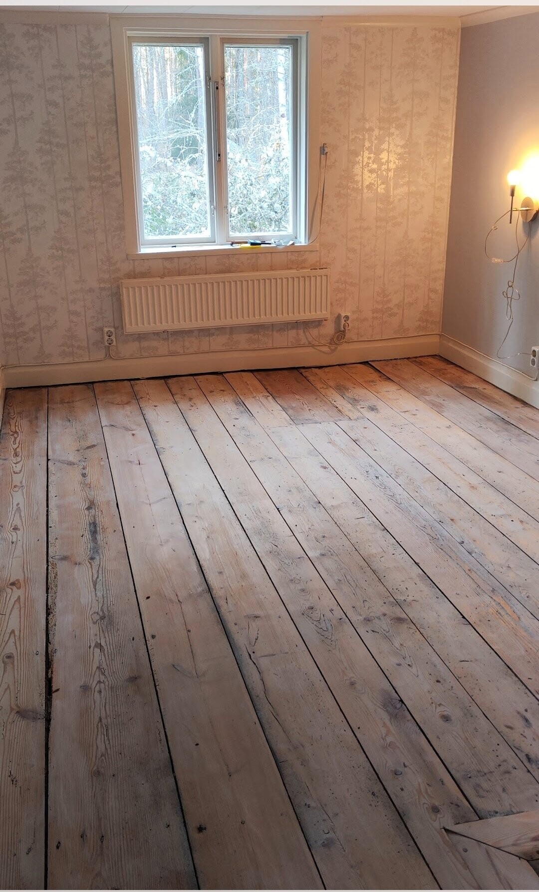

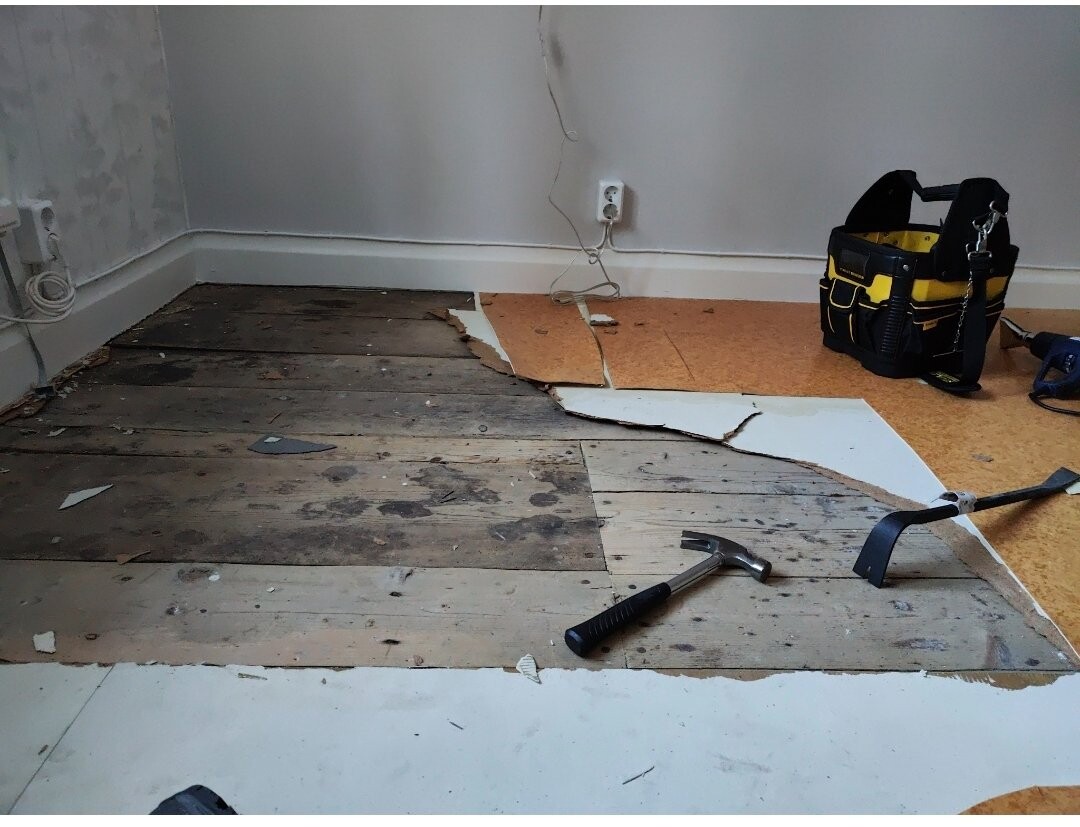

Jag hoppades på smala fina brädor i sovrummet i mitt torp från 1850 där jag flyttade in i våras. Vad jag läst "ska" det vara det. 1850 hade inte alla läst det tydligen utan det var breda, lappade brädor med enorma mängder spik i.
Sovrumsgolv med breda, skadade plankor, verktygslåda och hammare på golvet, vägguttag, rivet golvmaterial.
Efter slipning och linoljevax, möbler som döljer en del kan jag leva med det. Golvet i ett sovrum med breda, slipade och linoljevaxade plankor från 1850. En vägg med blommigt tapetmönster och ett fönster syns.

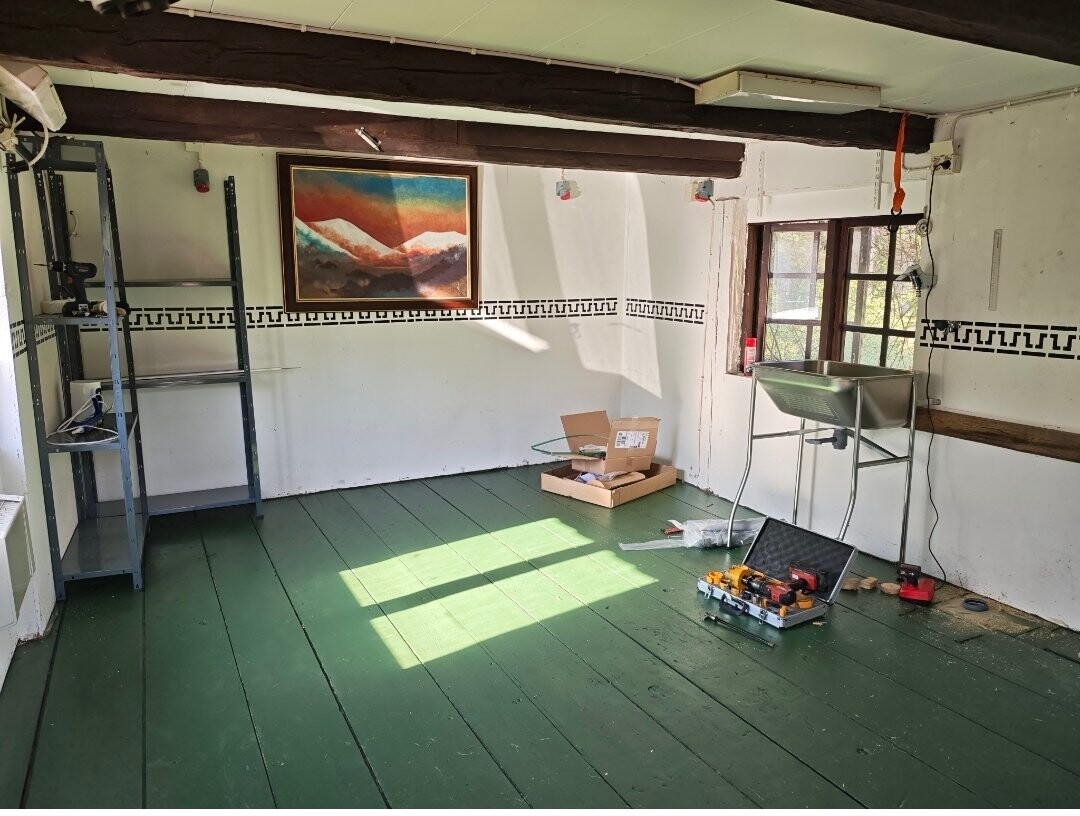

Vissa saker kan ställa till det, el och vatten exempelvis. Men riva upp golv är aldrig farligt, det vågar du. Golvet i en bod bestod också av breda plankor. Det var såpass skadat att jag valde att måla efter slipning. Långt från perfekt, ändå trevligt. Renoverat rum i torp från 1850 med grönmålade breda plankgolv, verktyg på golvet, en hylla och diskbänk, samt ett fönster och en tavla på väggen.

Efter slipning och linoljevax, möbler som döljer en del kan jag leva med det. [bild]
Vissa saker kan ställa till det, el och vatten exempelvis. Men riva upp golv är aldrig farligt, det vågar du. Golvet i en bod bestod också av breda plankor. Det var såpass skadat att jag valde att måla efter slipning. Långt från perfekt, ändå trevligt. [bild]
Jag tycker att det blev fint ändå. Gillar det operfekta 😃
