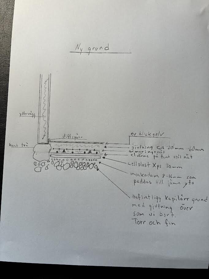

Denna grund vill vi ha lite tips/OK på att den kan vara ett alternativ att göra.
Grunden har alltid varit torr och halva med isolering av sågspån med trägolv helt tort..
Vi tänker bila upp den gamla gjutningen och göra nytt med golvvärme enligt bild .
Tacksam för åsikter.
mvh
Min son och jag.
