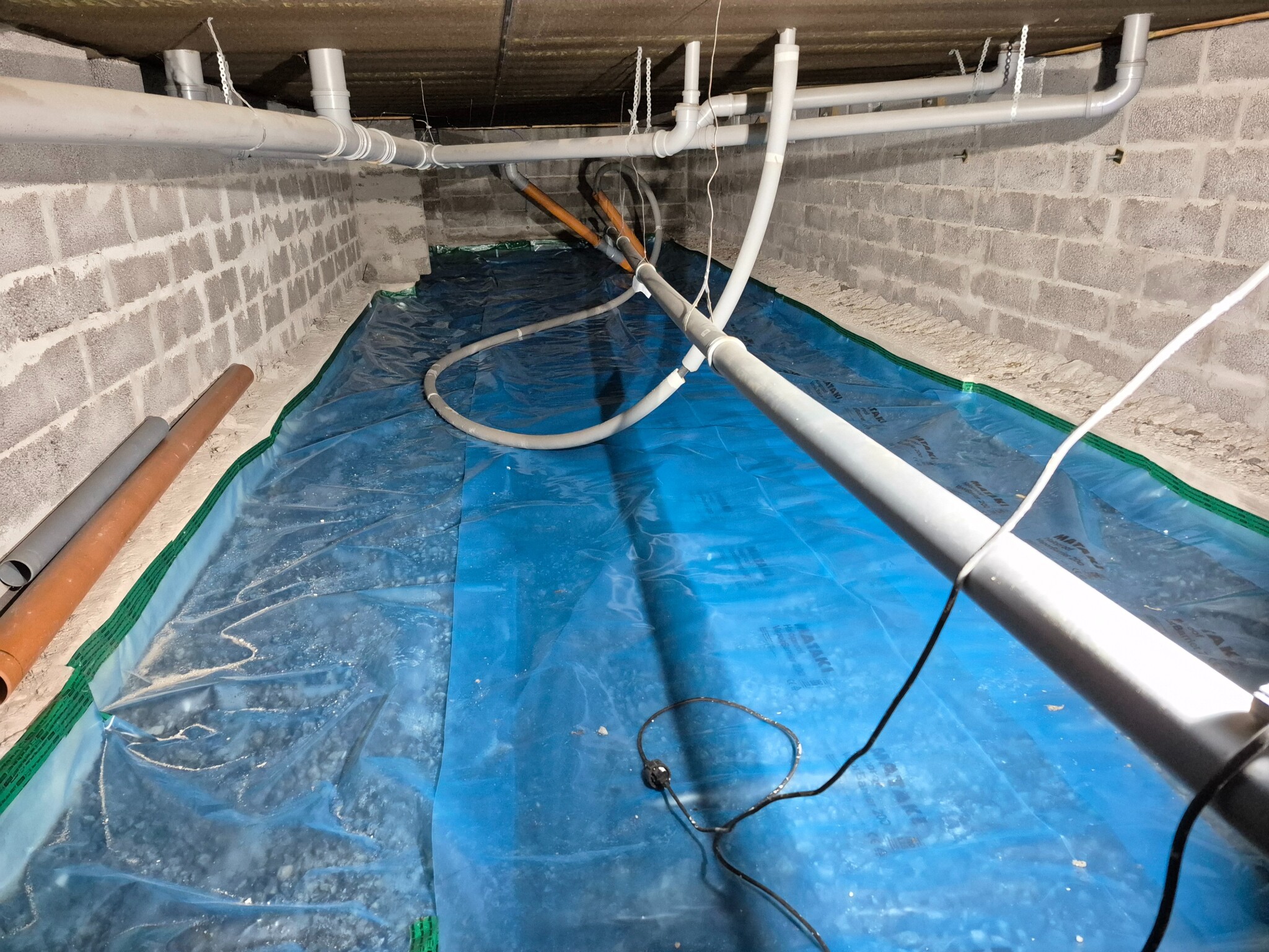

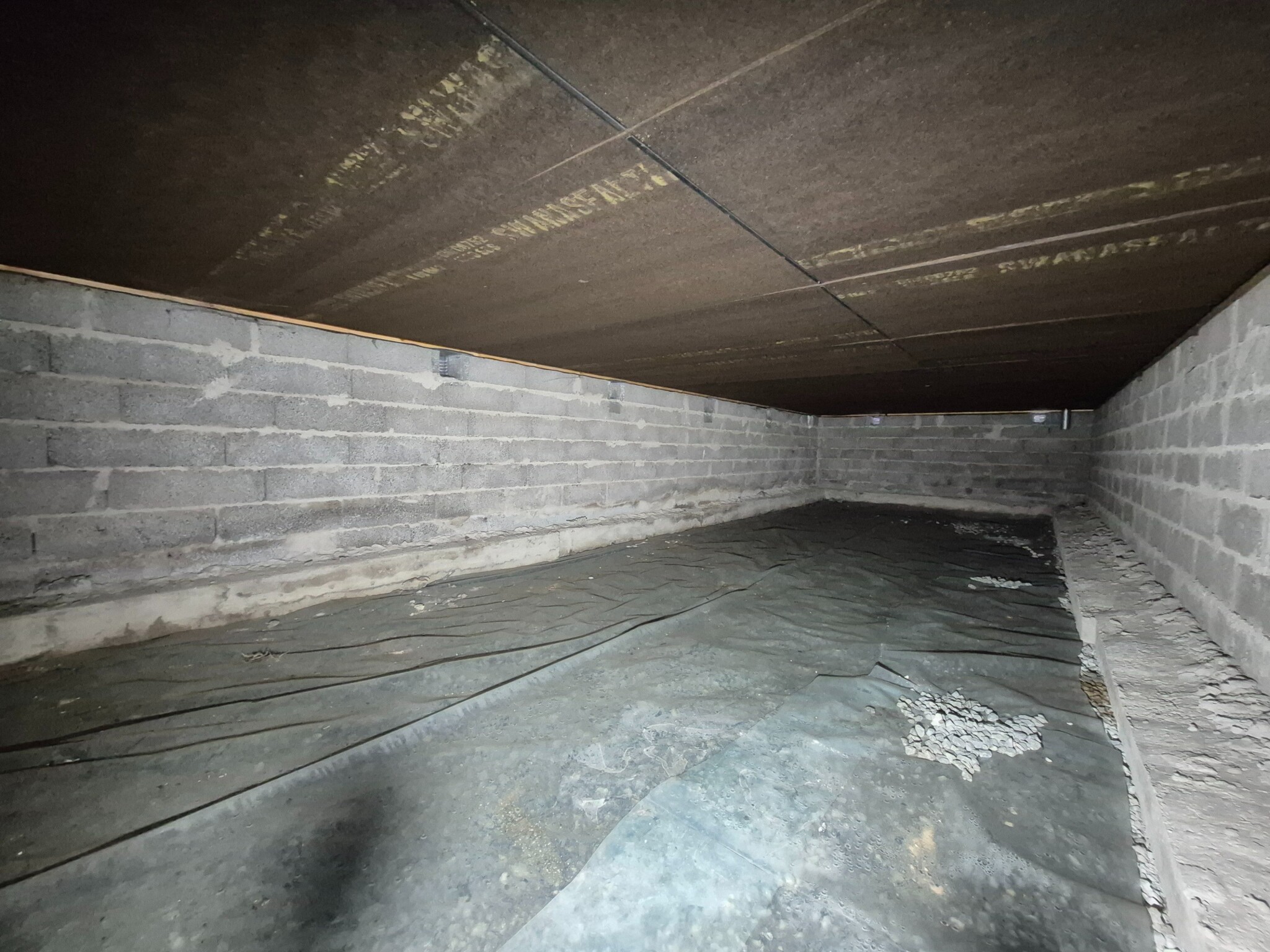

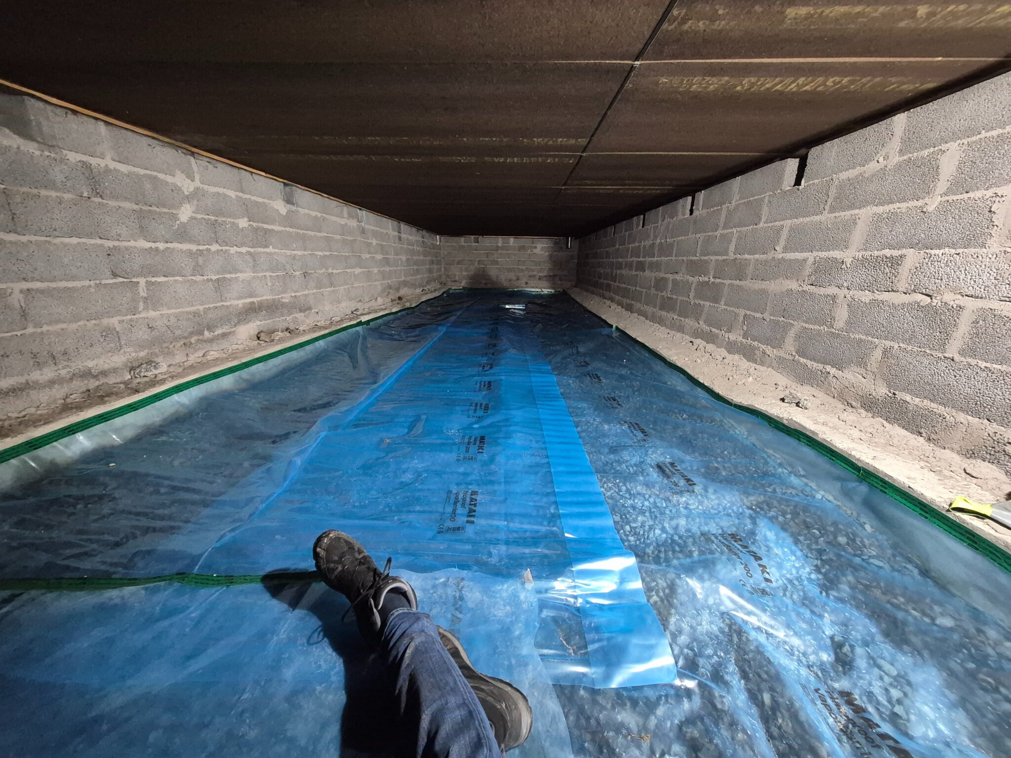

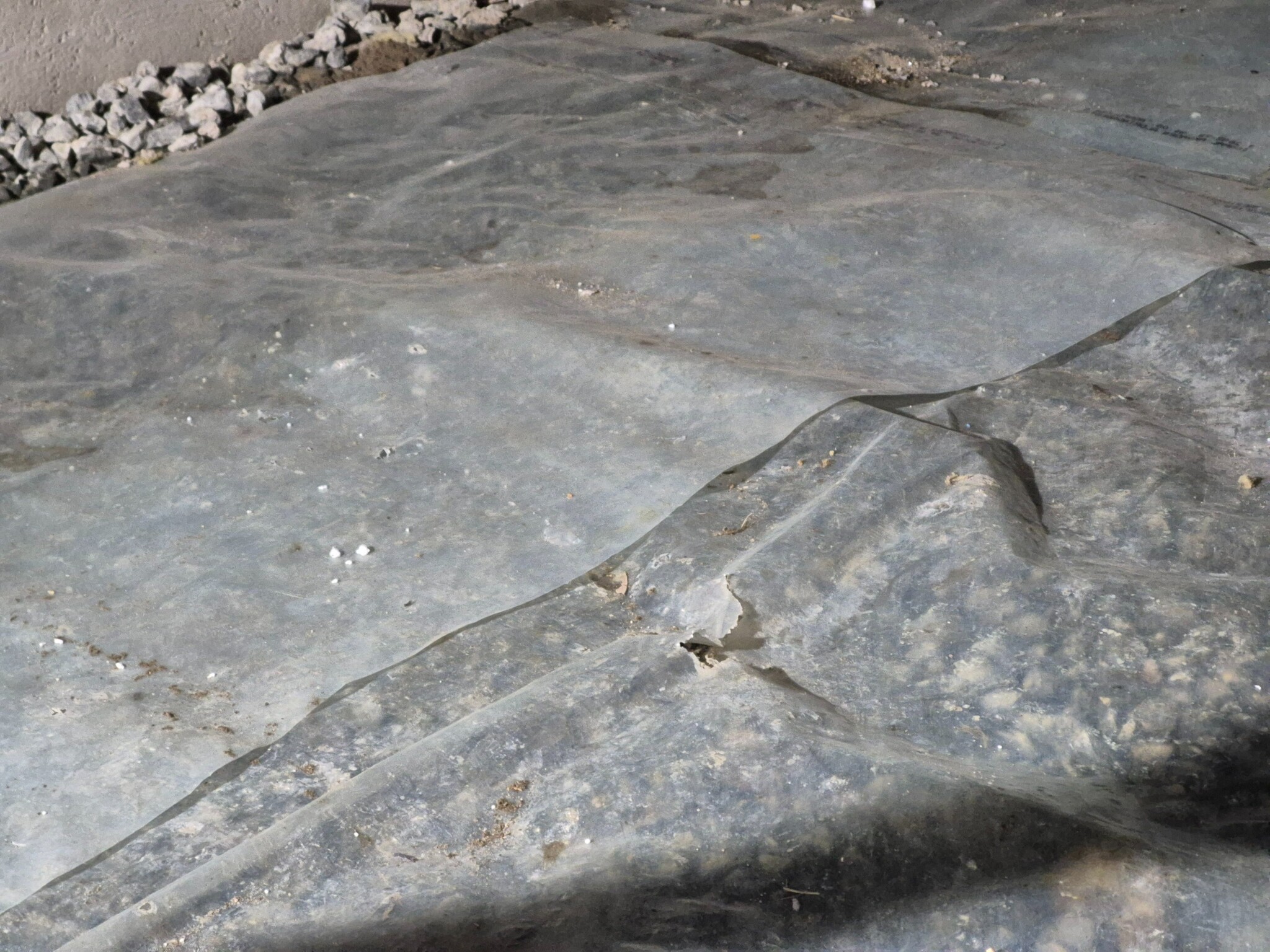

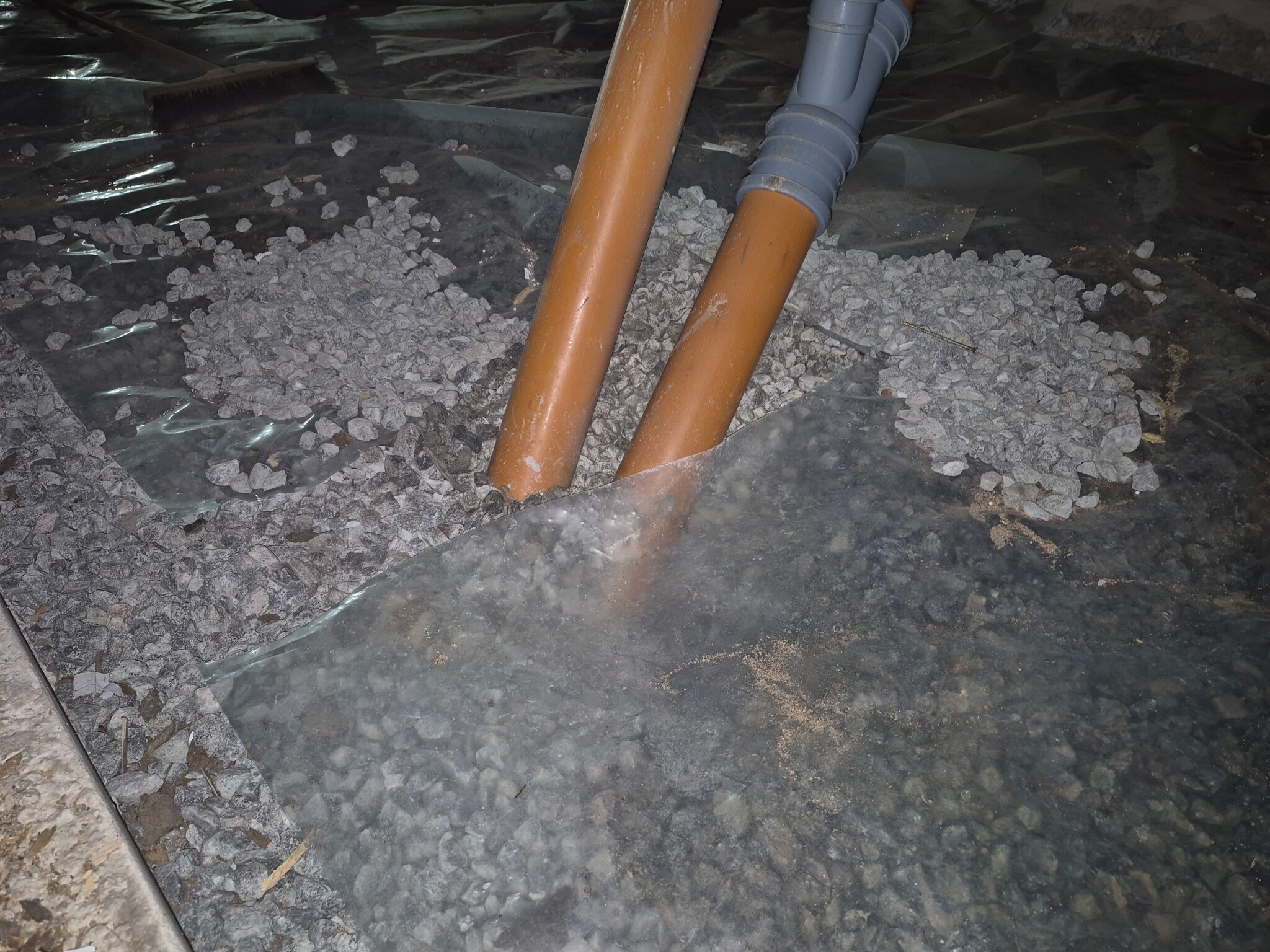

Vi är ganska nyblivna husägare, flyttade in i sep 2025. Kommer bli några trådstarter framåt på olika frågor, just denna kommer handla om krypgrund och fuktkontroll
Huset är från 1994. Grundmur av leca och träbjälklag samt täckning av asfaboard.

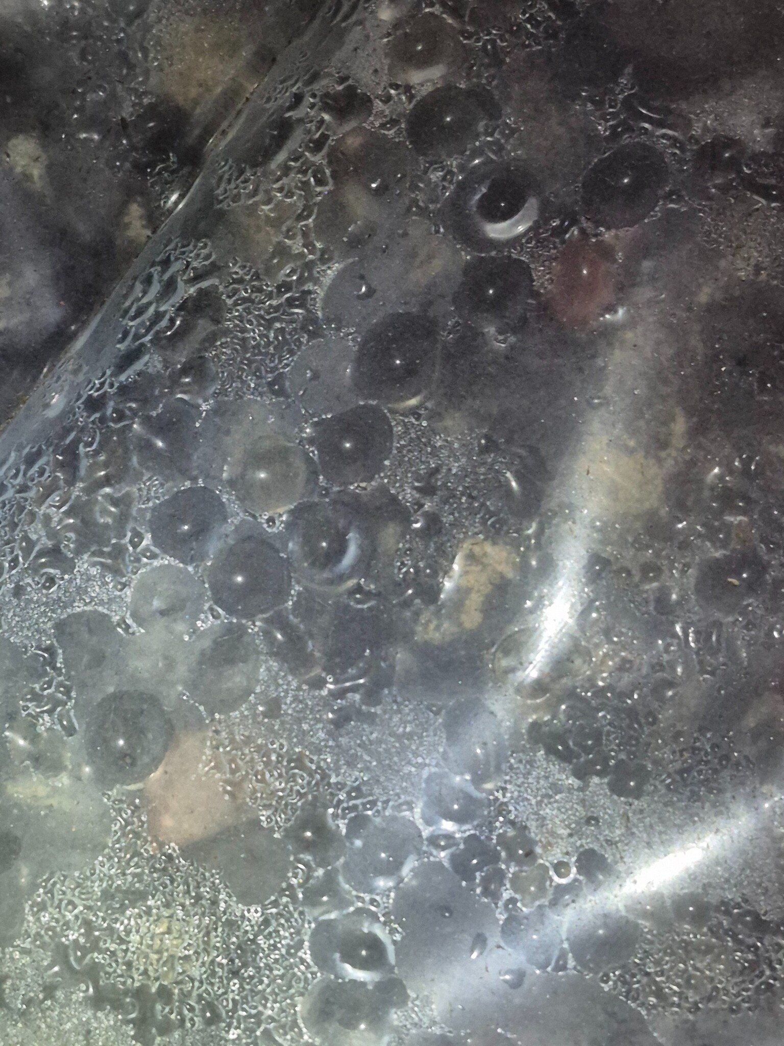

Marken är makadam täckts av plast. Denna plast börjar gå sönder och täcker generellt dåligt. Slarvigt utlagd, ingen infästning eller tätning mot grundmuren. Under plasten synlig kondens av stora droppar. Inget synligt fukt ovan plasten, den makadam som är frilagd på vissa ställen ser inte blöt ut heller.
Jag mäter fuktkvoten i konstruktionsträet nu till 14-16% genomgående (ca 10 mätpunkter). I besiktningen i maj 2025 uppmättes halter på 16-20% i träet.
Jag har städat ur mycket skräp och organiskt material, massa virke, sopat ihop säkert 10+ kg småbitar av trä, isolering, spån, asfaboardrdbitar m.m. vitket är spillet, spåret m.m. är rester från en reparation som förre ägaren gjorde för 10 år sen.
Allt virke och skräp som jag tagit ut har sett ok ut, ingen indikation på mögel nånstans. Det är dock en viss källarlukt när man kommer ner, vilket jag kan tycka är väntat. Men inte så jätteskarpt.
Jag har beställt RH mätare och ska sätta ut några snarast.
Min fråga gäller framför allt plasten. Denna har en del hål och ligger inte heltäckande.
Är det vettigt att vara lägga ny plast över den gamla och täta in den ordentligt mot geundmur och runt rör osv?
Vad hade ni tätat mot grundmuren med isf?
Lägger med lite bilder, tacksam för återkoppling

Jag hade nöjt mig för tillfället när du inte har några tecken på problem. Sätt in luftfuktighetsmätarna och håll koll under året. Du har säkert roligare projekt att ta tag i uppe i huset istället. Fixa med plasten kan vänta några år eller tills du upptäcker nåt problem.

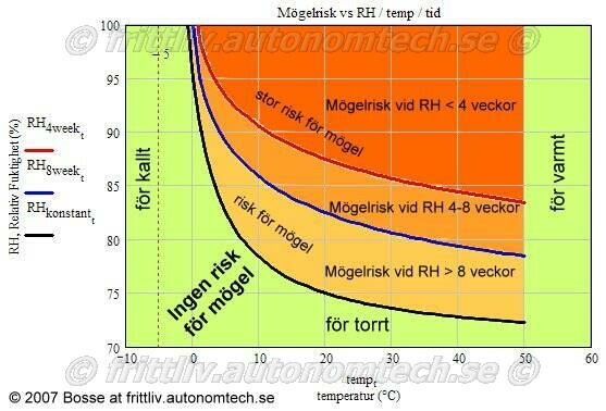

Den relativa luftfuktigheten bör hållas under 75% året runt, så när du har fått mätarna så kan du avgöra om plasten behöver läggas om.
Om du gör det så är råden numera att plasten ska fästas 15-20 cm upp på grundmuren.
Ta i så fall bort all gammal plast så att det bara blir ett heltäckande lager.
Beroende på temperaturen under vintern så går det även att lägga betongisolering under plasten för att hindra lite av markkylan att stiga upp.
Ett diagram som visar var risken vid olika nivåer av temperatur och luftfuktighet finns.

Superfint diagram! Tack

Jag skulle ta bort den gamla för att slippa 2 lager, där vatten kan fastna mellan lagren.
Då ser du även om det finns vassa stenar under som riskerar att göra hål i den nya plasten när du går på den.
När på året plasten läggs spelar säkert ingen roll. Så har du tid att göra det nu så gör det. Så kan du hålla koll på temperaturen och om det kommer in fukt via ventilerna under sommar och höst.
Med synlig fukt under plasten och torrt ovanpå är allt precis som det skall vara. Låt din grund vara och gör något roligare ovanför den.K KennyRogers skrev:Hej!
