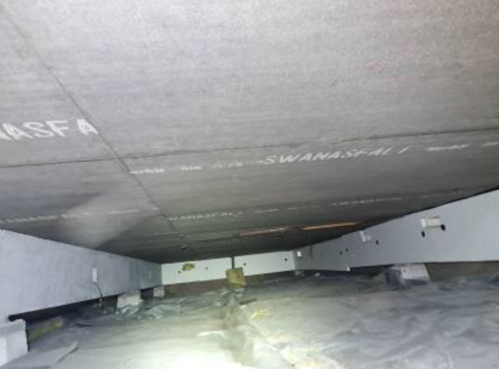

Så här ser det ut under huset (se bild). Längsgående plast utan ”kjol” mot ytterkanterna. Mkt damm på plasten. Nu sätter jag i förebyggande syfte in en sorptionsavfuktare. Samt ett nytt lager plast (för att ”trolla bort dammet”). Låter nya plasten på ända upp till grunden. Nu frågan: Hur sätter man fast plasten i grunden, då grunden är försedd med isolerande cellplast? Klämmer man in den under cellplasten? Eller fäster den på cellplasten? Hur har andra med samma förutsättningar Undersidan av en bjälklag med synliga isoleringsplattor och påskrift.
gjort?
Varför skall du över huvud taget in och göra något i krypgrunden? Är det torrt så det dammar så är det fullkomligt bortkastat arbete och pengar.

Har du mätt upp hur fuktigt du har det i grunden? Och lägga ny plast över befintlig låter som massa onödigt arbete..

Min enda fråga hänger fortfarande i luften. Om jag nu vill täta ända upp till grunden, hur fäster jag plasten då det sitter isolering där man normalt föster med betongspik?

Åldersbeständig tejp har jag satt fast plast med i vår krypgrund.

Mitt råd är att köpa en fuktighetsmätare och mäta luftfuktigheten under ett år. För varför åtgärda ett problem som troligen inte finns? Jag har varit i krypgrunder och besiktigat fuktskador, förvisso för 40 år sedan då man började uppdaga problem med mögelskador i krypgrunder. Dina bilder visar på en exemplariskt fin krypgrund. jag stötte på fritt stående vatten, byggskräp mm. Så där var det på sin plats att göra åtgärder.

Du verkar ha blykoll på läget. Men jag måste fråga, för jag blir så nyfiken, hur det kommer sig att du ska sätta in en avfuktare i förebyggande syfte? Har du problem med fukt i krypgrunden?

Jag har ägt ett hus tidigare med stora problem i krypgrunden. Där lärde jag mig den hårda skolan och tvingades byta all isolering. Det blev faktiskt bra, men det kostade massor, både pengar och oro. Nu köper jag ett hus med torpargrund igen och lovar mig själv att köra med både livrem och hängslen för att inte genomlida processen igen. Tro mig, det är värt 20k att sova gott:-)

Värdet är faktiskt ok (just nu 59% och 14 grader). Men husbesiktningen påvisade ”liten påväxt” även om inte jag kunnat se någonting. Så jag tar det säkra före det osäkra. Tänker att avfuktaren inte kommer att behöva jobba så hårt, kanske bara några sommarmånader. Men jag tycker att det är värt kostnaden. För mig med tråkig erfarenhet i ryggsäcken.

Inte permanent än. Dock bra förslag, då luftfuktigheten varierar i alla krypgrunder över ett år. Just nu 59% vilket ju är klart godkänt.
