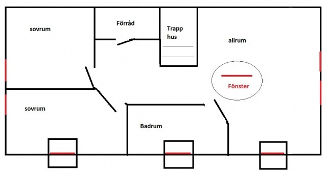

Ska montera ventilationen på överningen på ett älvsbyhus som är tillbyggt med 3 takkupor och taket draget ända upp i nock. Dragit frånluftsdon till badrummet. Räcker de med tillluft i sovrummen och en i allrummet? Kan isåfall montera dom där ventilationsgallren sitter ifrån fabrik. Mvh
Du skall nog fundera på att ha en frånluft även i förrådet, ( förutsätter att det är en klädkammare). Tilluften räcker inte i allrummet, sikta in dig på 3 st. När anläggningen är klar, skall takdonen justeras in, med en grunka som mäter luftflödet, och som takdonen justeras efter. För mycket luft in, har jag inte varit med om, m a o för många spaltventiler. Bättre ha med detta från början, än att senare borra hål i väggar för fler ventiler.

förstår inte riktigt, då Du skriver; kan isåfall montera dom där ventilationsgallren sitter från fabrik. Antingen kommer fönstren med spaltventil eller inte. Spaltventilen, ett fräst spår i ovankant på fönstret = öppning ut, galler på utsidan och en plastdel på insidan som går att stänga eller öppna för luft, plastdelen brukar inte vara monterad, inte alltid utvändiga galler är det heller.
Badrummet skall inte ha någon ventil för tilluft
i Klädkammaren ska de kopplas på en frånluft där finns de ett t-rör. Så de skulle behövas en i varje sovrum, 3 st i allrummet totalt 5 st? Ja alltså huset levererades med oinredd vind då sitter de bara 2 st ventilationsgaller i varje nock. Tänkte att jag kan använda dom när jag borrar i tilluft innefrån. så lägger jag röret emot dom galler som sitter på utsidan idag? Självklart ingen tilluft i badrum.

Men frånluft i badrummet och i förråd/klädkammare ska det vara. Antagligen bör du ha högre flöde i badrummet, så dra 125-rör dit.
Tilluft i sovrummen och troligen två, ev tre ventiler i allrum.
Fundera på vad för slags tilluftsventiler du vill ha!
Har du radiatorer under fönstren så motverkar dessa kallras så spaltventiler i fönsterkarmar fungerar.
Är det golvvärme är det kanske bättre med ventiler monterade högt upp på väggarna och att du väljer ventiler som "kastar" in luften långt in i rummet uppe vid taket.
Försök att hitta någon duktig ventilationskille att få råd av, antingen här på forumet eller IRL.
Tänk på och fråga om komforten.
Ljud - ljuddämpare och rördimensioner.
Kallras, vilka slags ventiler och var.
Flöden, uppfylla BKR och få bra luftkvalitet.
