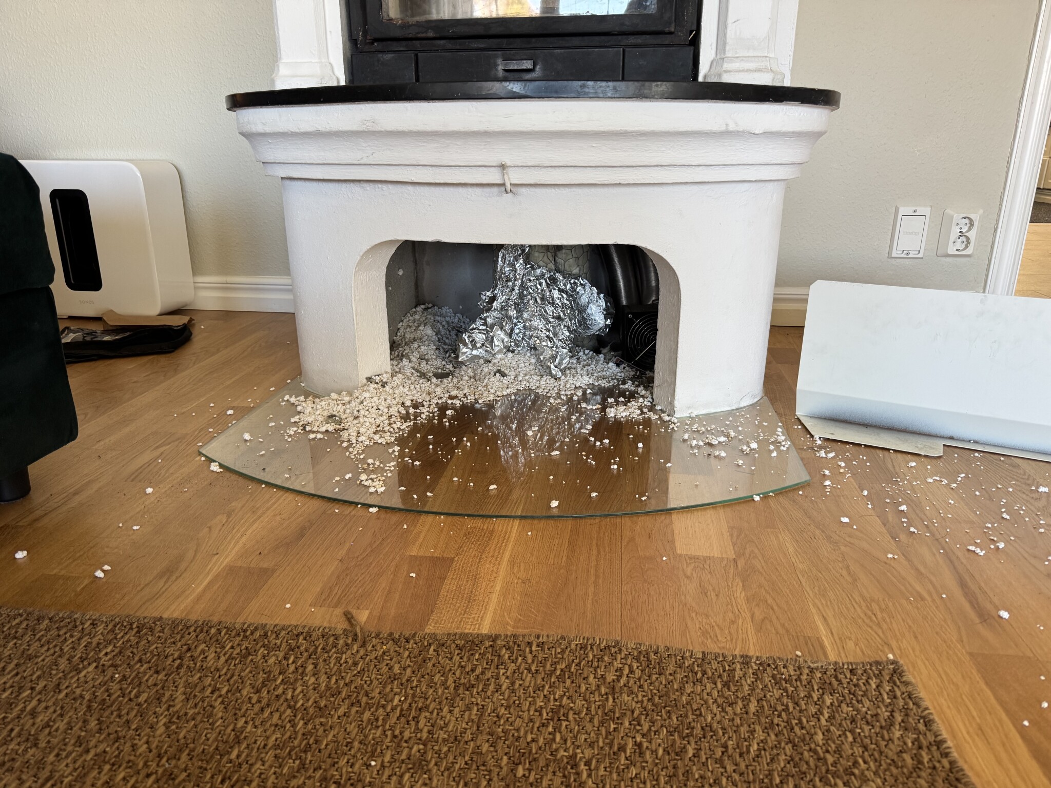

För ca tre år sedan flyttade vi in i nuvarande hus där vi har en gjuten kamin men tillluftrörs från grunden.
Det har då och då legat cellplast under den, något vi trott hunden varit skyldig till. Nu under stormen så vaknade vi till väldigt mycket cellplast (se bild).
Frågan är hur jag kan felsöka, eventuellt åtgärda felet. Min enda teori var att cellplasten kommer från grunden, om det ens är möjligt.
Har inte lyckats hitta utloppet till tilluftsröret, kan vara så att det går ut under någon av altanerna då dem täcker ca 40% av husets fasad.
Någon som har en tanke?
  • Cellplast spritt framför en vit kamin på ett trägolv, med glasunderlägg och silverfärgat material inuti kaminen.

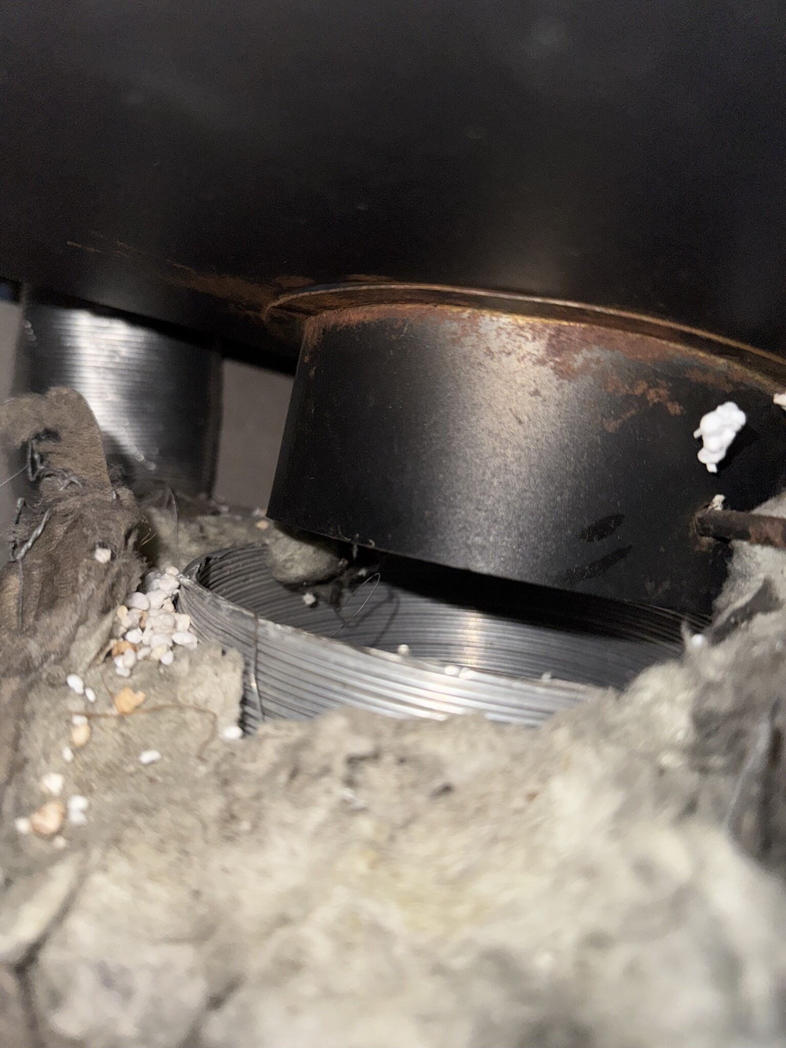

  • Rostig kaminanslutning med ventilationsrör, omgiven av isoleringsmaterial och små bitar av cellplast.

Ingen frigolit är det. Det är är värmekulit och är en isolring i pelletsformm. Ni har säkert ett stålrör i skorstenen och värmkuliten töms uppifrån mellan rör och ytterskal. Nu har det blivit punka i underkant och det rinner ner. Det syns en övergång mellan stål ocj flexrör och är nog där det är punka, något har gett sig, då skarven gott isär.

Finns det olika sorters värmekulit? Från vad jag kan se på filmer så är den mer av ett grus medans det jag hade var mjukt och mer likt cellplast.

Det ser ut som frigolit alla dagar i veckan, och övergången mellan stålrör och flex är väl ändå under kaminen? Alltså tilluft och inte från skorstenen
Ja den kommer underifrån och det fanns ingen frigolit/värmekulit i själva spisen.
Rätt enkelt och kolla om det är cellplast EPS eller värmikulit , man tar några kulor och och brinner dom med svart stinkande rök EPS plast !

Har du krypit in i grunden och följt röret där eller går inte det?
Får testa detta!
Är gjuten platta så blir tyvärr svårt.
Du får ta dit någon som filmar röret. Känns som röret gått isär någonstans under huset eller är skadat. Och om det är gjuten platta måste ju röret gå under plattan i markisoleringen!?
