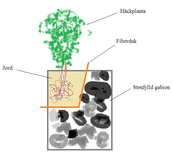

Nu har jag (handfyllt) mina gabioner med 20 ton bergkross (pheeew:confused:) för att höja mina marknivå på ett ställe.
Då gabionerna står på tomtgränsen 1,5 meter upp vill jag ha en häck planterad längst fram ovanpå gabionerna.
Frågan:
Hur gör jag detta? :rolleyes:
Det går bra. Lögg ett anta snygga stenar synliga mot kanten. Täck stenen ca 56/60 cm ner med genomsläpplig duk som håller kvar jorden. Jag har gjort så med hörnan av min rödbokshäck. Har lämnat plats för framtida rötter som kan ta sig vidare till gräsmattan. Bakom häcken gräsmattan som ligger i gabionens höjd.
Hmm... Kanske är trött nu på kvällen, men förstår inte riktigt. :confused:
Menar du såhär?
Jäpp. Jag förmodar att markhöjningen ligger till vänster på bilden.
