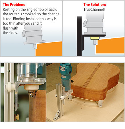

Hur bifogar man en bild till forumsidan.
Jag tänkte visa hur jiggen ser ut och varför det är så viktigt med planheten
Kristian
Kristian
Ok
hoppas det funkar,
Det är den undre plattan som måste vara alldeles plan,
eftersom man för gitarrkroppen på sin jigg runt den fasta trimmern
som glider upp och ner längs gitarrens kant.
Om plattan är ojämn så kommer även kanten att bli ojämnt fräst.
Kristian
hoppas det funkar,
Kristian
Är rädd att jag inte riktigt fattar hur fräsningen går till...men är det helt kört att göra detta på ett vanligt fräsbord, utan anhåll och med ett kullagrat frässtål?Gitarrbyggaren skrev:
Tyvärr Daniel
det går inte att fräsa på ett vanligt fräsbord.
Man fräser in 2 st speciallister som dekoration på kanten av gitarrkroppen.
Om gittarrkroppen är alldeles plan i sig då skulle man nog kunna
göra det på ett fräsbord, dock mycket försiktigt.
Men som du kanske vet (tror jag) så är ju gitarrkroppar oftast inte plana på undersidan,
utan dom är oftast böjda från sida till sida, och det innebär att det inte går på ett
fräsbord, tro mig jag har provat.
Jag har alltid tidigare fräst med ett specialverktyg som följer ytan, men eftersom
botten på gitarrerna numera är lite välvda så blir det inte bra.
Därför har jag köpt denna specialjigg från USA.
Hoppas det inte var för komplicerat.
Kristian

Aha, då fattar jag, funderade inte över att de var välvda på baksidan.Gitarrbyggaren skrev:Tyvärr Daniel
Kristian
