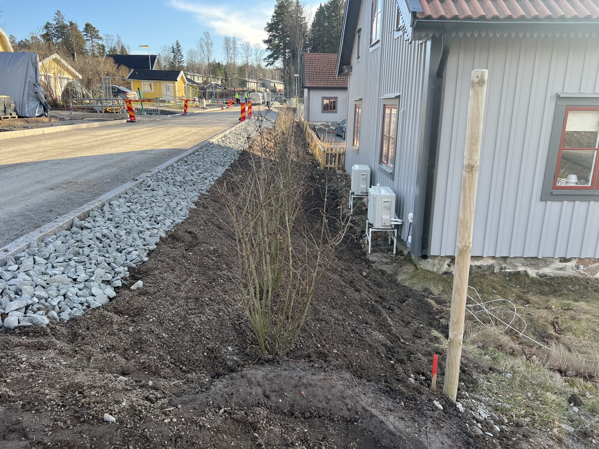

Nu har vi en jordslänt med nyplanterade syrener. Sluttningen är såpass brant att ett rejält regn kommer få jorden att flytta sig ner mot husen. Tidigare bestod slänten av en rotmatta av diverse olika ogräs, buskar och träd, men nu finns inget som binder jorden. Med tiden hoppas jag att det löser sig med syrenrötter och diverse annat som väljer att bosätta sig i slänten.
Jag vill/behöver skynda på processen, så att det så snart som möjligt finns ett lager rötter som hindrar den ytliga jorden från att rinna neråt. Att plantera några marktäckare är inte ett alternativ, då det är 60 meter slänt som jag dessutom inte äger.
Klöver, gräs eller vad? Kirskål, åkervinda och lupiner är kanske att gå lite för långt.

Fantastiskt idé som dessutom bidrar till insektslivet och kan bli mycket vackert.
Vitklöver är ingen dum idé. Det borde du kunna gräva upp ur vilken normal gräsmatta som helst.
Svartkämpar tål torka och tål dessutom näring vilket är positivt om du vill gödsla häcken ibland. De finns också lite här och var och går bra att gräva upp.
Nejlikrot, den vilda arten är vacker och behåller bladen över vintern.
Jag tillhör ju de som inte tycker att kirskål är en katastrof (de har vackra blad och fina blommor) men kanske ska du ändå undvika just den. Det finns dock en vitvarigerad som inte är lika spridningdbenägen men den får man beställa så det går ju bort här.
Våtarv och lomme kommer inte att påverka häcken negativt. Finns överallt så det borde var urlätt att hitta.
Revsmultron. Sätt dem på trädgårdssidan så kan ni plocka smultron också.
Tussilago, trevligt på våren. De får rätt stora blad som kan vara störande på sommaren men det går bra att ta bort dem utan att rötterna påverkas.
Revsmörblomma, trevliga små solar som lyser vackert. Finns också precis överallt om man letar.
Luktviol, fantastisk marktäckare som sprider sig snabbt. Finns en vit variant som inte är lika livskraftig.
Groblad, vackra rosetter med bra rötter för ditt syfte.
Femfingerört, binder jorden bra och bildar som ett spetsmönster där den växer.
Svalört är kanske inte ett ogräs men brukar finnas att gräva upp hos dem som har.
Om ni vill ha lite trädgårdsväxter också är penningblad mycket växt för pengarna, finns en gulbladig som växer lite långsammare.
Gul och vit fetknopp brukar gå och hitta lite här och var.
Sätt gärna större partier med en och samma växt så syns det att det är medvetet. Låt gärna någon växt återkomma som en idébärare längs hela sträckan, exempelvis revsmörblomman.

Tja, kankse rulla ut ngn geotextil rep kokosmatta? Eller täcka med annat material som halm.
Svårt att få ngn att etablera sig snabbt nu på förvåren innan det blivit varmare, så risken är ju att det spolas bort vid regn innan dess. Annars finns diverse blomsterfrömixer som man kan strö ut.
Klöver ör nog det enda som sätter igång nu när det ör kallt (i alla fall bland det som är tidigare än gräs och som inte är så dyrt) så börja med det.
När det blir varmare så någon påse med ettåriga gröngödningsväxter blandat med gräs och lite klöver du sparat. Gräs vill ha ca 12 grader i jordtemperatur för att sätta igång.
Det går utmärkt att börja plantera nu och det kommer att täckas i år.
Slänten i sig skapar förutsättningar för att växterna kommer igång snabbare än på plana backen. Väldigt många av våra sk ogräs behöver inte så mycket värme för att komma igång och växa. De får på det sättet ett rejält försprång gentemot annan växtlighet.
Om ni har lite täckväv kan ni dessutom skapa ännu bättre förutsättningar men det är inte nödvändigt.
Växterna är ju gratis så plantera tätt och vattna när det är torrt. Är ju bra för häckning också. Vattna ut lite gödning till häcken då och då.

Många bra förslag. En utmaning är att JM och kommunen kommer vara här till efter sommaren och jag tror inte jag får några pluspoäng om jag gräver ner en massa skumma plantor på deras sida gränsen. Längst ned där jag äger kan jag plantera vad jag vill. De där revsmultronen lät intressanta - går de att köpa?
Halm lät lockande. Kanske ska kolla med kommunen om de har något emot att jag sprider ut det.
Annars kanske plantera lite blandade plantor längst ner och sprida lite blandade frön upptill. Det finns ju färdiga ängsblommeblandningar som kanske skulle kunna liva upp om jag annars kör med klöver och gräs. Mycket i listan från @Jiji lät spännande men inte mycket som verkar finnas i fröpåse.

Tyvärr ligger det hus på andra sidan vägen, så det gick inte att sänka. De hade en rimlig lutning ner mot vägen med den gamla vägen, men nu breddas vägen med en trottoar på den sidan, så nu får de en rätt rejäl lutning ner.
För min del hade de gärna fått sänka vägen en meter och låtit grannarna ta hissen ner till gatan, men vi är ensamma på vår sida och de på andra sidan ganska många.

Men TS behöver ngt som binder jorden snabbt, och har 60m att täcka.Jiji skrev:

Dina förslag är ganska verklighesfrånvända.
Ex, ska man plantera marktäckare med en täthet om 0.5 per dm2 och ytan som ska täckas är 60m2 så går det åt 3000 plantor. Du ger rådet att TS ska leta, gräva upp och plantera dessa för hand. Även om TS skulle lyckas göra det i helgen är det ett par månader innan de på allvar kommer igån och börjar binda jorden.
