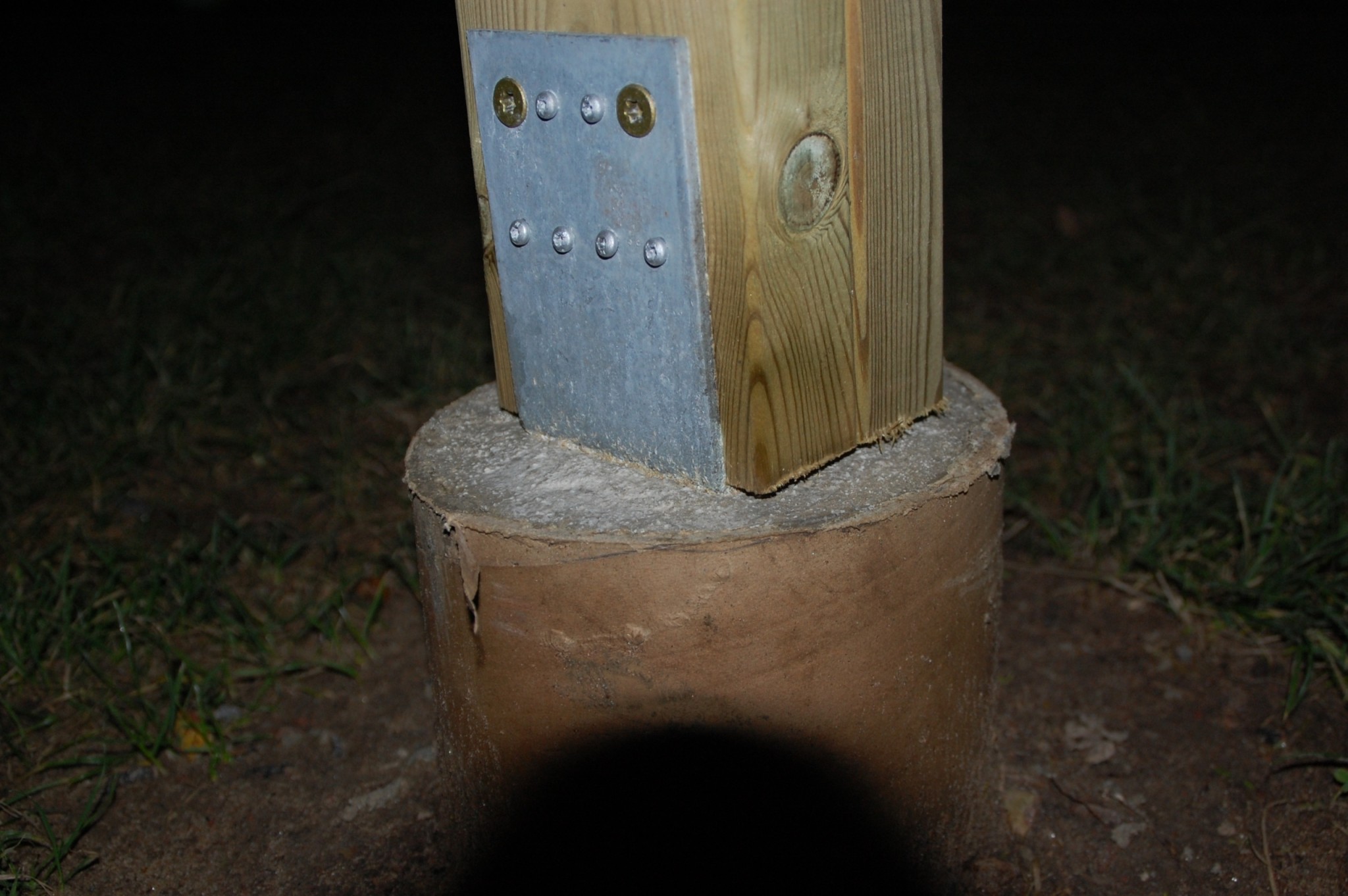

Har haft hantverkare hemma som byggt balkong, altan och trappa till denna. Tog sedan hit en besiktningsman som anmärkte på att "skon" i stolpskorna som sitter i plintarna låg nere i betongen och att avståndet mellan träreglarna och betongen blir några millimeter. Han hade också synpunkter på att trappan avslutas direkt mot mark gräsmatta. Jag har då hållit inne med en del av slutbetalningen och berättat det för hantverkarna. När de kom hit och tittade så hävdade de att träet är tryckimpregnerat NTR-A klassat och att det inte är något problem. De ville däremot inte ta något eget ansvar utan skulle ta fram papper från leverantören. När jag googlar på detta ser jag rekommendationer på att det skall vara upp till 50mm mellan trä och betong på plinten, finns här några klipska hantverkare eller andra kunniga som har synpunkter på hur jag borde hantera detta?

50mm låter mycket tycker jag, men jag antar att det beror på vilken sorts virke det är i stolpen. A-klassat ska ju tåla att stå direkt i vattenkontakt så jag vet inte om detta betyder så mycket egentligen. Man brukar ibland ha en bit tjärpapp under foten på stolpen som den får vila på för att inte stolpe och betong ska ha kontakt.
Hittade det här på "http://www.traguiden.se/TGtemplates/popup2spalt.aspx?id=4405" där står:
"Virke till stolpar utomhus, ej skyddade under tak, bör vara impregnerat i träskyddsklass NTR/A eller NTR/AB. Byggbeslag och fästdon ska vara varmförzinkade eller ha minst motsvarande rostskydd. Betongkvalitet minst C20/25."
"Stolpens nedre ände avslutas så att vatten inte kan sugas upp i trävirket och förkorta beständigheten. Avståndet mellan trästolpens nedre ände och plintens översida bör vara minst 50 mm och detaljen bör utföras så att ändytan kan ytbehandlas regelbundet med fuktavvisande medel."
Funderar bara på i vilken utsträckning "beständigheten" förkortas, dels är stolpen kapad vilket säkert gör att impregneringen är sämre än om det varit det impregnerade ändträt. Jag har ju ingen möjlighet att behandla ändytan med fuktavvisande medel.
Men det sättet som "mina" hantverkare har byggt på kanske är vanligt och helt oproblematiskt.
