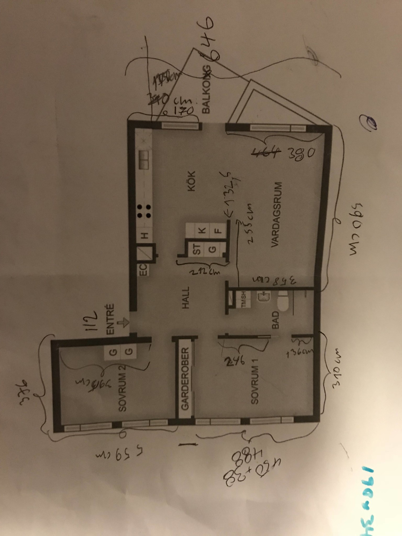

Vi flyttar in i en lägenhet på 85kvm där vi kommer flytta badrummet något för att göra ett stort sovrum till 2 rum på 9kvm.
Idag är badrummet 358*194
Vi behöver hjälp då vi funderar över att ha ett badrum + gästtoalett. Men jag börjar tro att vi inte kan få till det snyggt i lägenheten-om det ens är möjligt.
Vi önskar idealt gästtoalett med tvättställ, toalett och dusch. Badrum med tvättställ, toalett, badkar, tvättmaskin och torktumlare.
Hur skulle ni gjort?
Har ni förslag på hur den nya planritningen ska se ut? Vart ska badrum (ev toalett) vara. Så som det förslag på planritningen som jag bifogat? Jag har även bifogat befintlig planritning.
Väldigt tacksam för råd. Detta snurrar i våra huvuden dag ut och dag in...

Hej och välkommen till forumet!
Har ni varit i kontakt med styrelsen?
Ibland har de synpunkter på att ändra storleken på badrum, t.ex. här förbjuder styrelsen det eftersom de vill ha ett "rör" av våtrum ovanpå varandra så att vatten som läcker genom golvet i ett badrum hamnar i ett badrum som tål det, till skillnad från om vattnet rinner ner i ett vardagsrum.
Ni kan också fråga styrelsen om det från början fanns någon alternativ planlösning av er lägenhet eftersom det för 10 år sen inte heller var normalt att ha två stycken så väldigt stora sovrum.
Toaletter kräver stora avloppsrör för att det inte ska bli stopp så det kan vara svårt att stoppa in en toalett på något ställe som är långt från befintlig toalett eller dess stam.
Har ni funderat på någon lösning som liknar detta?
Enligt dina mått så verkar sovrum 2 vara 21 kvm och dessutom är det lätt att flytta väggen mellan de två sovrummen till andra sidan av garderoberna, så det verkar som att man skulle kunna ta några kvm för att göra en liten passage och ändå få sovrum som är 9 kvm stora. Det innebär att man inte behöver riva delar av befintligt badrum för att få en passage och därmed större möjligheter att få till en gäst-wc, t.ex. som en utbyggnad på väggen mellan vardagsrum och badrum. Då blir det nära för ett toalettavlopp till slitsen med stammarna.
Jag föreslår att du ritar i något program som är gjort för planlösningar och liknande eftersom det gör enkelt att flytta omkring väggar och pröva hur det ser ut med olika möbleringar. Jag har använt datorprogrammet Sweet Home 3D men det finns andra också.

Tack. Jag visade min man och vi tycker båda att det är ett riktigt bra förslag. Vi har inte kontaktat styrelsen än för vi vet inte exakt vad vi ska göra med våra idéer.
Men som sagt. Tack, det var en riktigt bra hjälp. Vi hade inte tänkt på det alternativet.
Vi kommer även testa programmet!

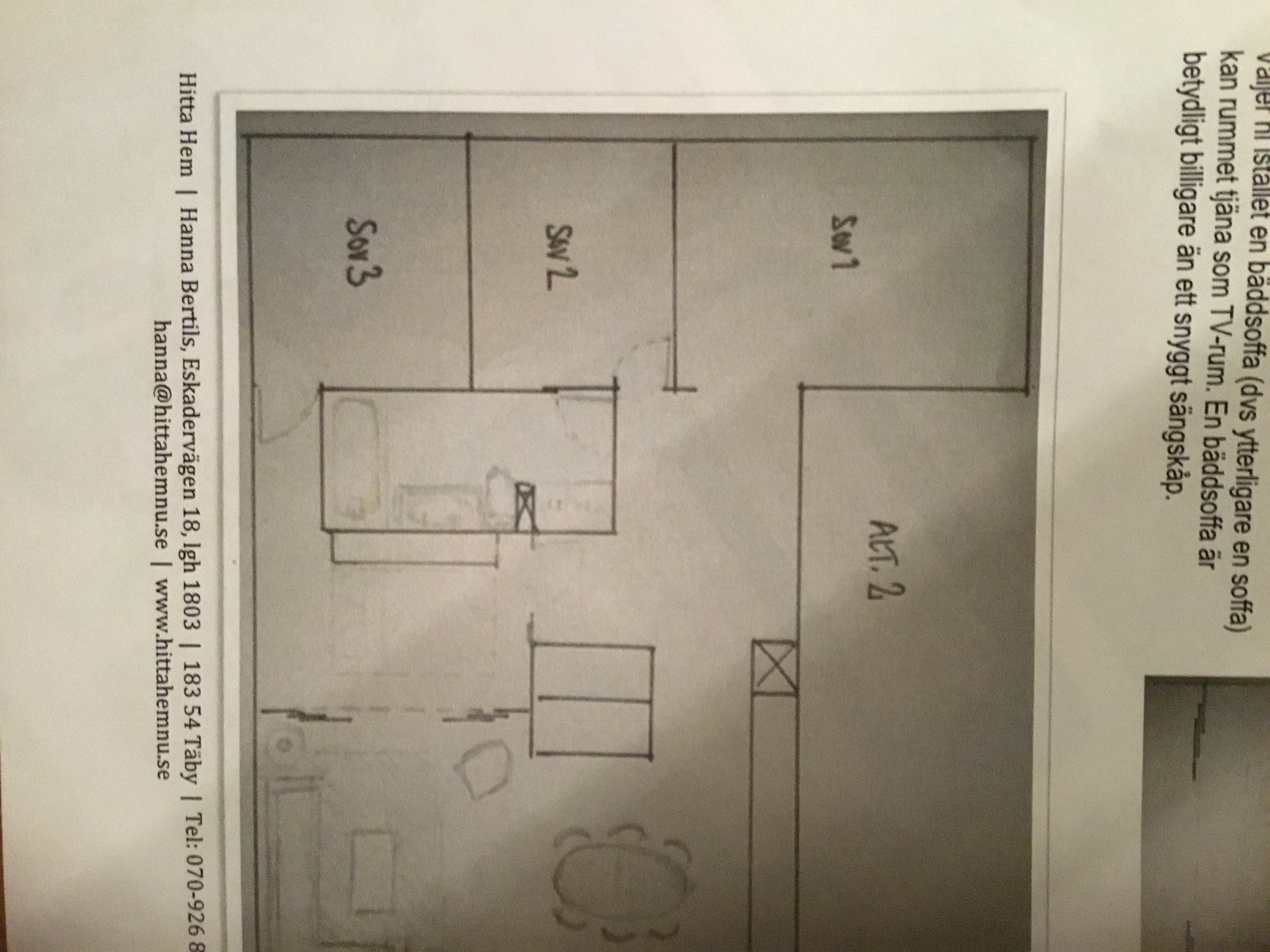

Tycker Birgits förslag var bra, var min första tanke när jag såg planlösningen också!
Hur ni däremot löser gästtoa/badrum på ett bra sätt vettekatten. Enda lösningen jag kan se är att göra en on suite till det stora badrummet. Men i ärlighetens namn hade jag nog funnit mig i att bara ha ett badrum, känns inte som om det är värt pengarna kontra lösningen som blir. Framförallt inte i ett badrum som bara är 11 år gammalt.
MEN vill man fortfarande ha 2 badrum så hade jag gjort såhär.
Väggen mot vardagsrummet hade jag flyttat typ 40 cm så man fortfarande har en öppning till v-rummet.
Sen hade jag satt upp en vägg och delat av badrummen. Jag hade även flyttat skjutdörren för att få det större badrummet med ingång från hallen (då det även är tvättstuga?). Då hade man kunnat få måtten 234x220 i det vänstra och 234x125.
Fast jag kvarstår fortfarande vid att det är bättre att bara ha ett större

Det där är väl en mäklarritning så det är ju väldigt osäkert hur pass bra den stämmer. Hur lång är väggen mellan vardagsrumsdörren och badrumsdörren?
Om ni nöjer er med en extra toalett + handfat utan dusch så räcker ett innermått på 80 cm så det går kanske att sätta en toalettstol med ryggen mot stammarna och sen ett handfat mittemot, dörr mittemellan på långsidan. Hallen blir ju liten och trång men det är det kanske värt. Två separata duschar är ju bra med tonåringar men nog inte så viktigt med småbarn (befintlig dusch ser ju ut att räcka till för två

HejJ Jarlsgård skrev:Tycker Birgits förslag var bra, var min första tanke när jag såg planlösningen också!
Fast jag kvarstår fortfarande vid att det är bättre att bara ha ett större![]()

Normalt vill man ju inte ha en toalettdörr inne i vardagsrummet, dels så syns det ju väldigt tydligt vad en gäst som lämnar bordet ska göra och dels så kan det ju komma ut mindre trevliga dofter just när dörren öppnas efteråt. Om du med "i hörnet" menade att göra en toalett inne i det som är vardagsrum idag.
Kan tänka mig att bostadsrättsföreningen har en del åsikter om en ytterligare toalett. TS har ju trots allt köpt en lägenhet med en toalett och att bygga en ytterligare är definitivt en "väsentlig förändring".

Ja vi kommer att kontakta styrelsen. Dock har vi förstått det som att det är svårt att neka om inte värdet av bostaden går ned alternativt att det påverkar andra i brf. Men vi
Vi har ingen dörr till vardagsrummet det är öppet mellan kök/vardagsrum/hall och i mitten finns en fyrkant med vägg/inbyggda garderober/kyl och frys. Till garderoberna finns dörrar men det. På sidan från badrummet till dessa är det 123cm. Vi har liknande idag men bor idag i hus.
BirgitS är det ovan som du menar är ”stammarna?
Sedan kommer vi ha badkar i badrummet då barnen har stort nöje av det. Alltså inte dusch som jag önskar mig.
Förstår jag korrekt att ni alla övertygade om att det inte blir bra med en gästtoalett?
Tack för alla synpunkter!

Jag tror att jag vet vart du menar att stammarna sitter. Den delen är 97 cm. Garderob/st är 212cm.
Jag ska pröva det program du rekommenderade ikväll.

Stammarna är de delar av vattenrören som är gemensamma för flera lägenheter och de går troligen precis till vänster om tvättmaskinen.
Det finns duschbadkar för att få en bekvämare dusch fast man har badkar: https://www.bygghemma.se/kok-och-bad/badrum/badkar/duschbadkar/
Om det går att få in ett sånt och en planare botten i en del av badkaret kan ju passa småbarn bättre också.

Vi har nu börjar fundera på att endast göra ett badrum-behålla befintlig plats samt försöka få till den planlösningen som BirgitS tog fram.
Samt tack för tipset för att använda it-verktyg att arbeta med.
