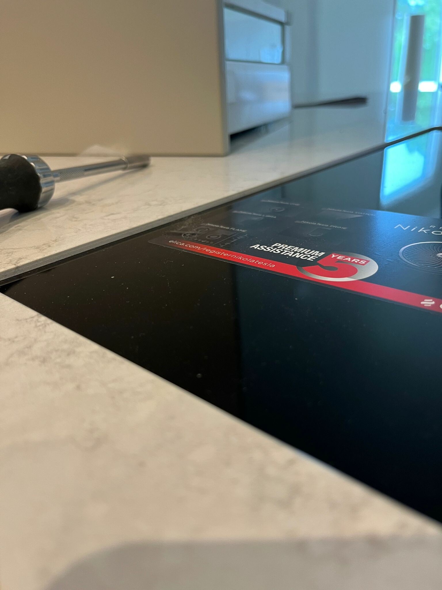

Hej! Vi har precis fått vår stenskiva och hällen ska planlimmas. Det är glapp som måste justeras. Stenkillen säger 2 lager silikon. Tänker att tätningslist borde va bättre? Vi kommer aldrig få loss den om det behövs i framtiden om den är fäst med silikon under plus sidan. Någon som gjort detta nyligen??

De gånger jag varit med om att de planlimmat en häll så läggs hällen dit med sin medföljande tätningslist och med detta hamnar den i nivå med stenskivan.
Sen läggs det silikon/lim i en ytterst liten springa runt om mellan hällen och skivan.
När detta härdad skärs överflödet bort med ett rakblad.
Känns som stenleverantören gjort urfräsningen för djup i detta fallet och vill försöka rädda sig med en toklösning för med lim under går det aldrig att få bort hällen som du själv skriver och förstår.
Stenskivorna överlever ju många hällar så man måste ju kunna byta ganska enkelt.

Jag fick min stenskiva igår och den levererades med 9-9,5mm utfräsning istället för 7mm. Man har även tagit till med +4mm i längd och djup när tillverkaren säger +1mm. Ska bli intressant och se vad de har för förklaring till detta.Paul-Staffanstorp skrev:
