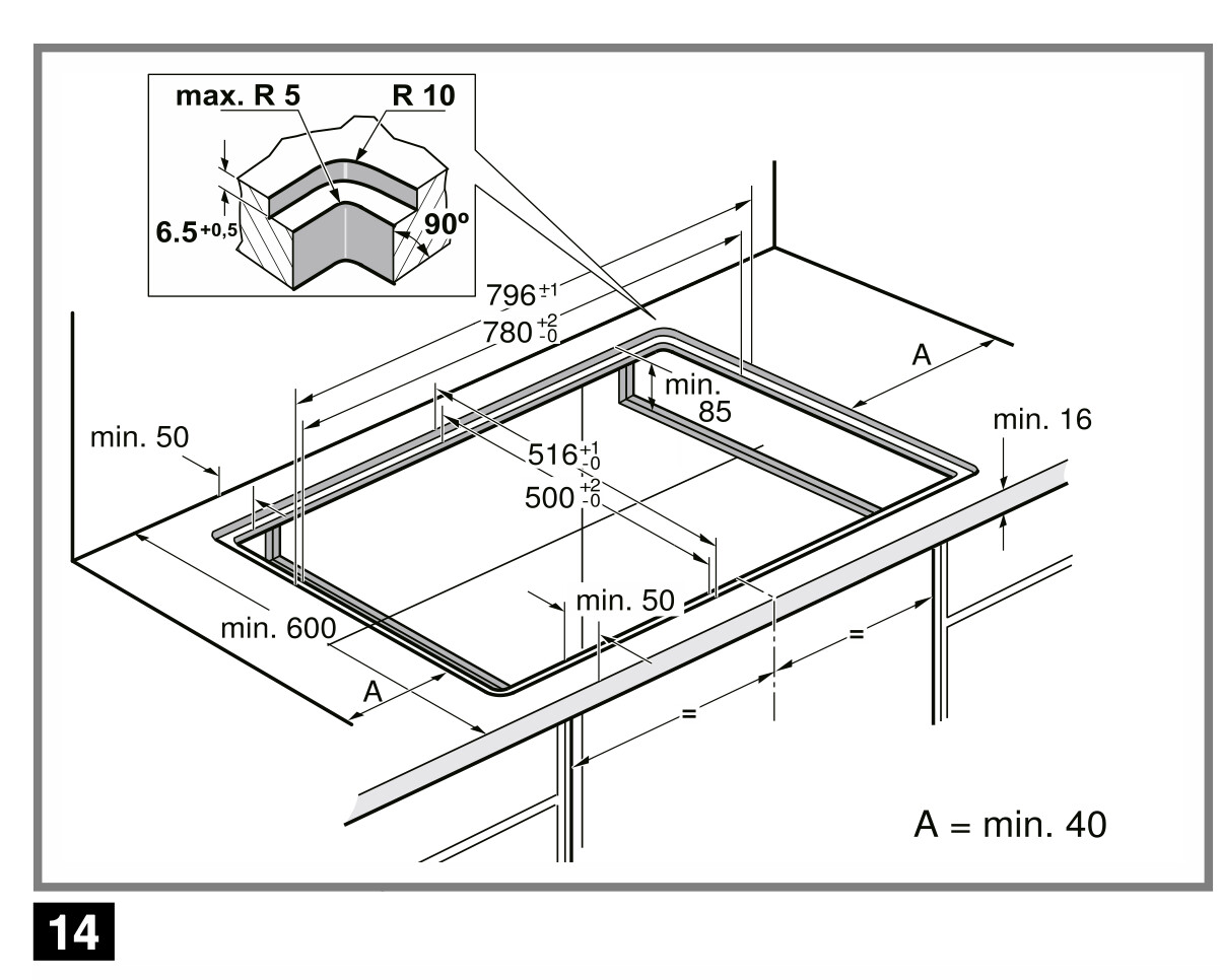

Och fick i veckan min bänkskiva som är utsågad för planmontering.
Djupet är 6,5mm + 0,5. Så överlag är djupet runt 7mm.

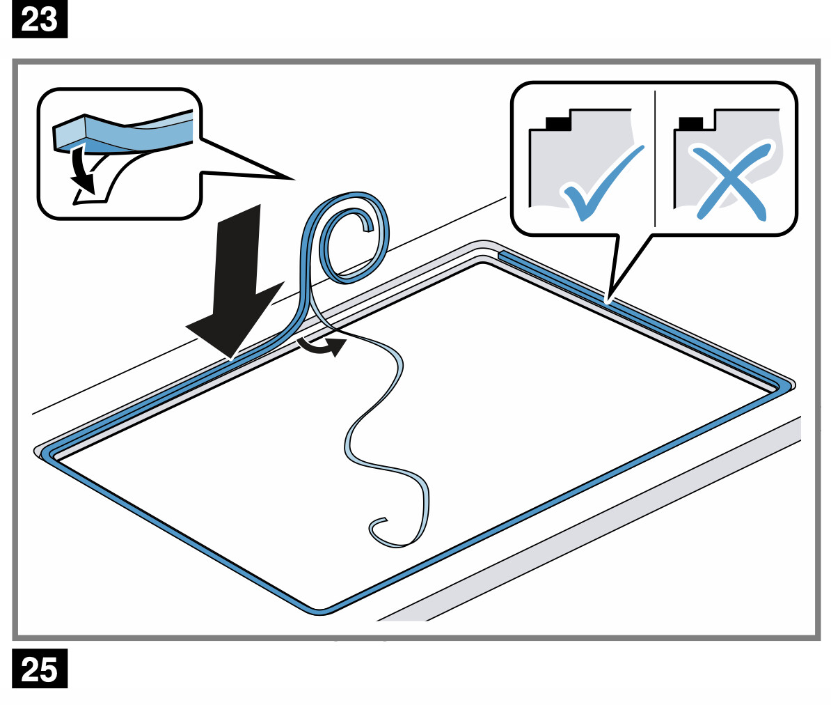

När jag mäter tjockleken på glasskivan på hällen så är den exakt 4,1mm. Och det ska ligga en foamlist längs hela kanten enligt instruktionen här:
Trycker jag ihop foamlisten så är den inte mer än 0,5mm tjock. Så lägger man ihop detta så blir det mellan 4,6-5mm djupt. Förstår inte varför tillverkaren kräver 6,5+0,5mm djup här?

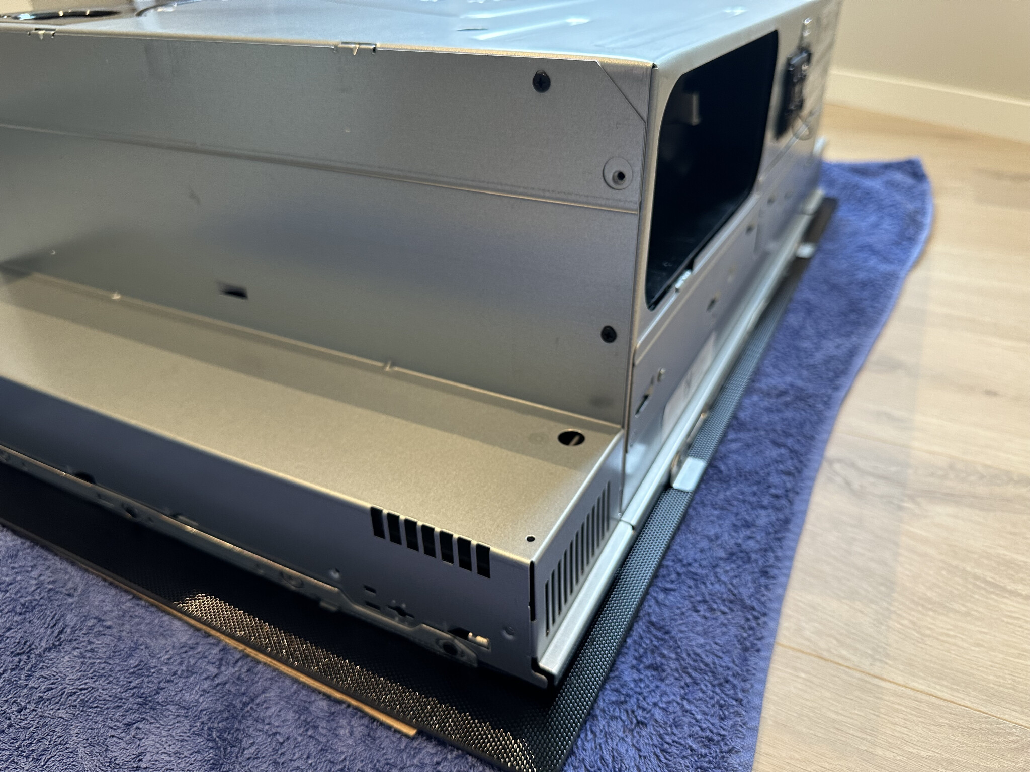

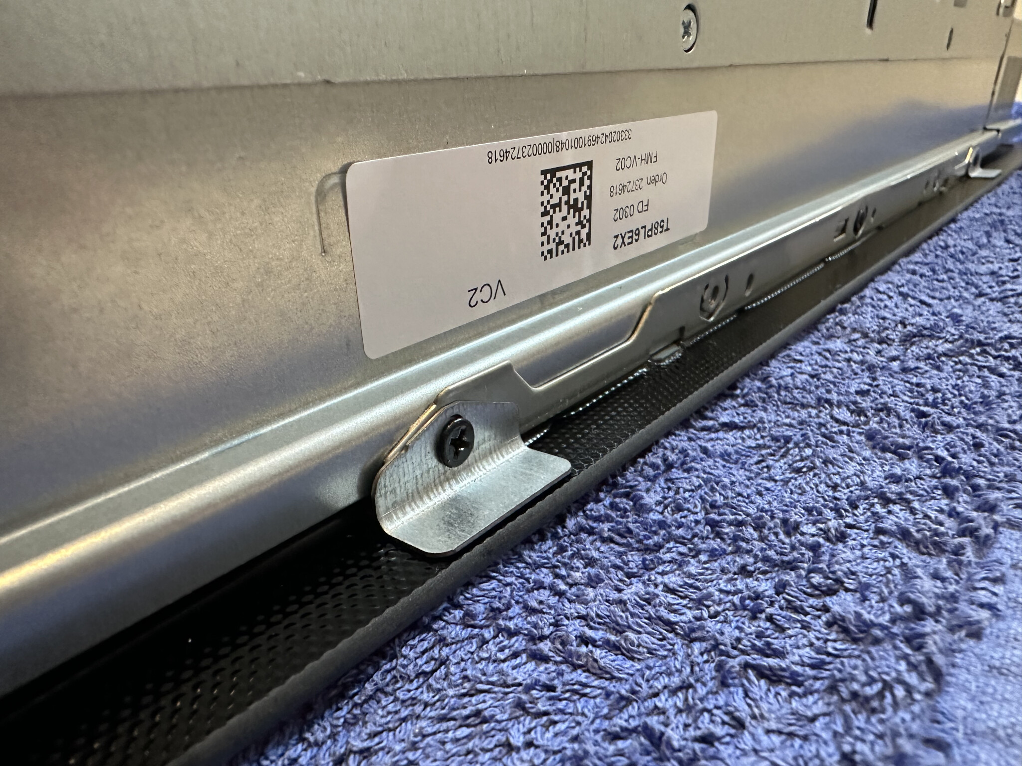

Och nästa grej jag upptäckte var att på 4 ställen runt hällen så sitter dessa små metallvinklar:
Dessa metallvinklar verkar inte fylla någon funktion över huvud taget. Dom sitter inte limmade mot glaset och sitter endast fast med en skruv. Vad jag vet så är härdat glas känsligt mot högt tryck på enstaka punkter. Det känns otroligt dumt att sätta endast 4st små vinklar på en 80cm bred häll som gör att all vikt kommer hamna på dessa 4 punkter. Övrigt glas kommer ju att sväva i luften?
Skulle man lägga hällen på dessa 4 metallvinklar så är tjockleken på häll + metallvinkel cirka 5,2mm (+0,5mm foam). Vilket fortfarande inte når upp i de 7mm som instruktionerna kräver?

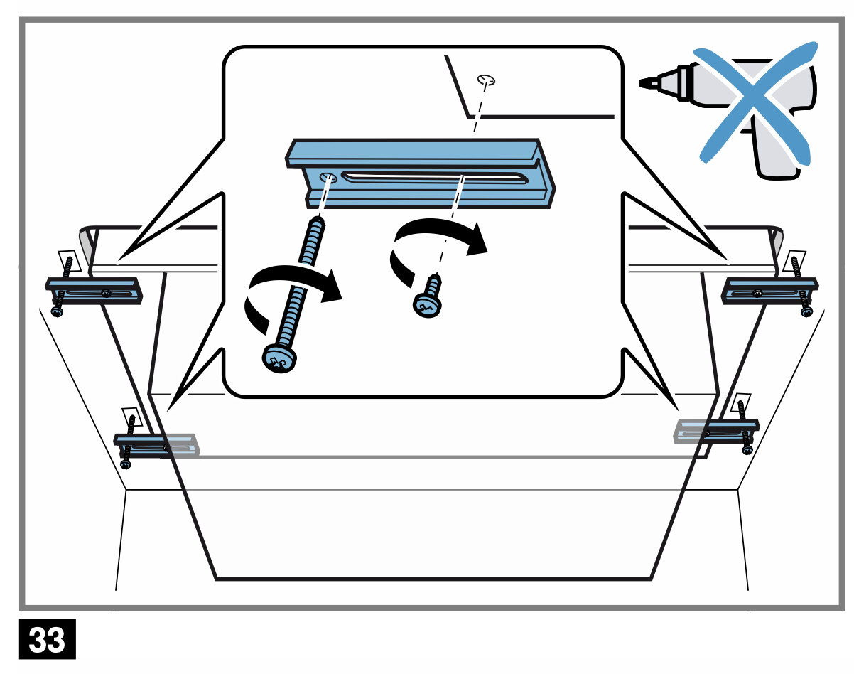

Det finns detta steg installationen:
Men jag kan omöjligt se att det ska vara lösningen? Då skulle helt enkelt hällen sväva med hjälp av att man skruvar i skruv mot bänskivan? Känns riskabelt både för bänkskiva och häll?

vinklarna är till för att hålla glaset på plats tar du bor dessa så är glaset helt löst från restenJ jockebq skrev:
de du undrar över på den övre bilden
