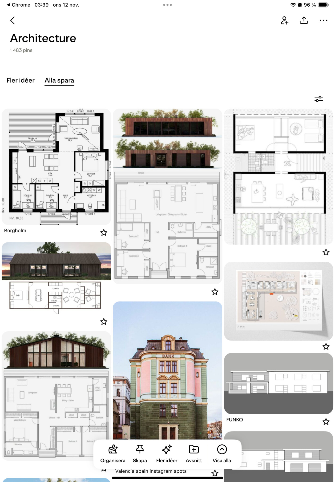

Vad ser ni när ni klickar på denna länk? ”Fler idéer” eller ”Alla spara”? Kolla uppe till vänster. https://pin.it/5Y0CNgO6m
Pinterest-sida med arkitekturritningar, foton av byggnader och alternativet "Fler idéer" eller "Alla spara" markerat upptill.

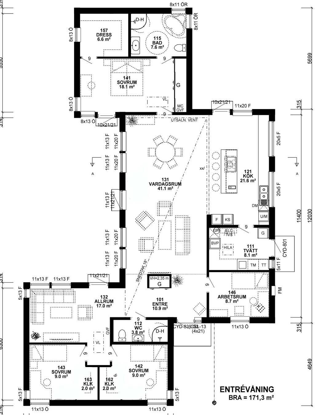

Planritning av ett entréplan med vardagsrum, kök, sovrum, badrum och arbetsrum, totalt 171,3 kvadratmeter. Innehåller mått och rumsnamn.

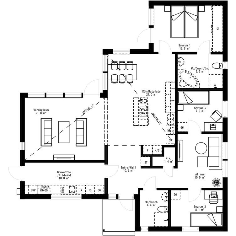

HOBBY ARCHITECT HOBBY ARCHITECT skrev:
Tänkte mer på planlösningen, hur många sovrum.
Våningssängar.
HOBBY ARCHITECT
Symmetriskt men ändå modernt.

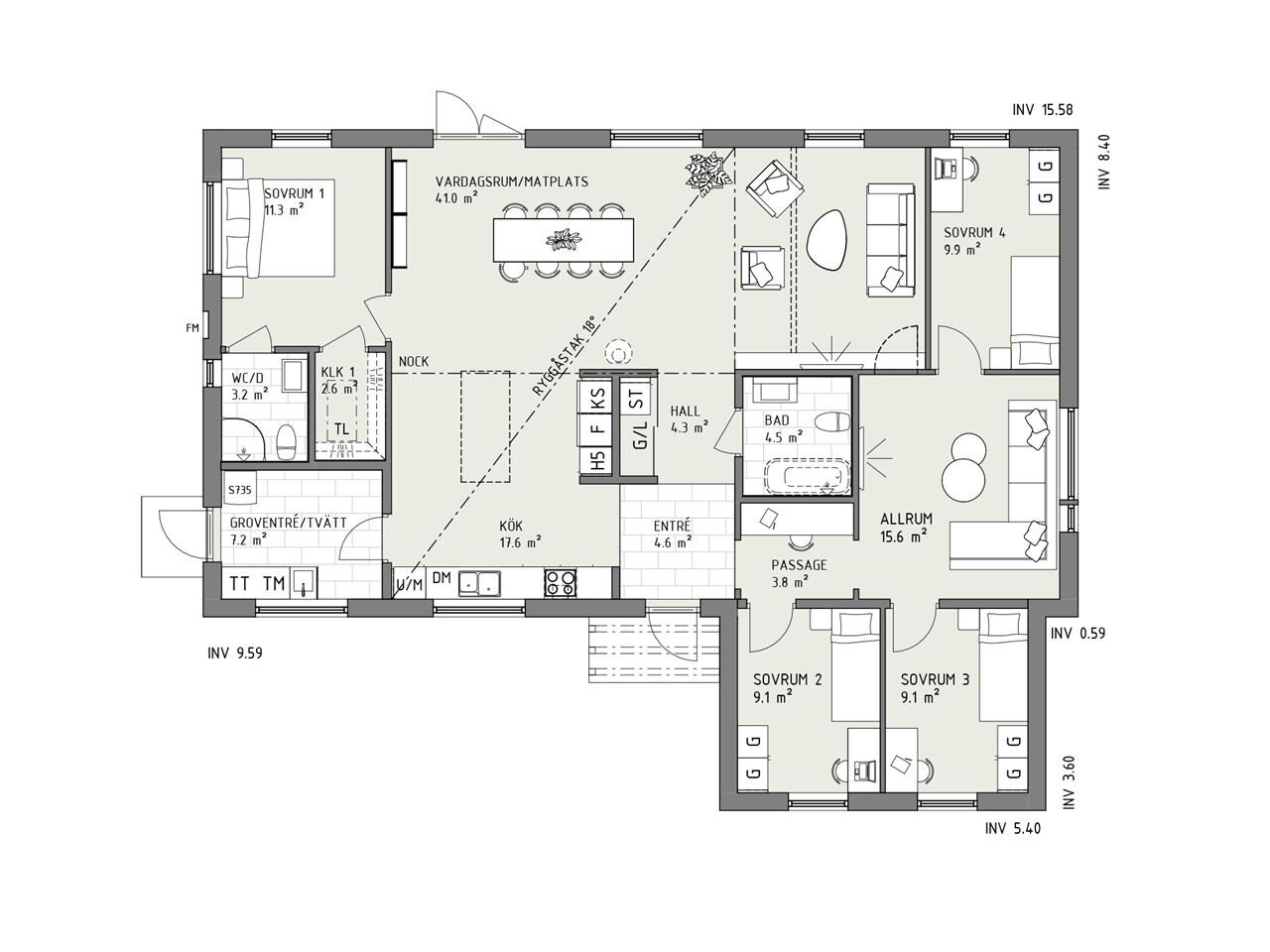

[länk]
Helt perfekt, även om taket över entrén ser lite konstig ut.
Nja, det håller jag inte riktigt med om. Syns i din kommentar att du aldrig har besökt eller bott i ett hus med denna planlösning. Det största felet på denna lösning är att passagen från "barndelen" mynnar ut vid entrén. Där kommer det alltid att finnas grus/smuts efter uteskor. Detta kommer då dras vidare ut i hela huset när denna del skall passeras.
SågspånPappspikEternit
[länk]
Från tre av fyra sovrum behöver man passera ytterdörren och därefter exponera sig för personerna i vardsagsrummer för att gå på toa eller duscha. Inte helt genomtänkt.
HOBBY ARCHITECT
Har inte tänkt på det, men samtidigt blir det nog inte så farligt om man är typen som städar och man kan ju gå in genom tvättstugan.
HOBBY ARCHITECT
Jo, det är sant. Badrumsdörren borde nog varit där skrivbordet är.
