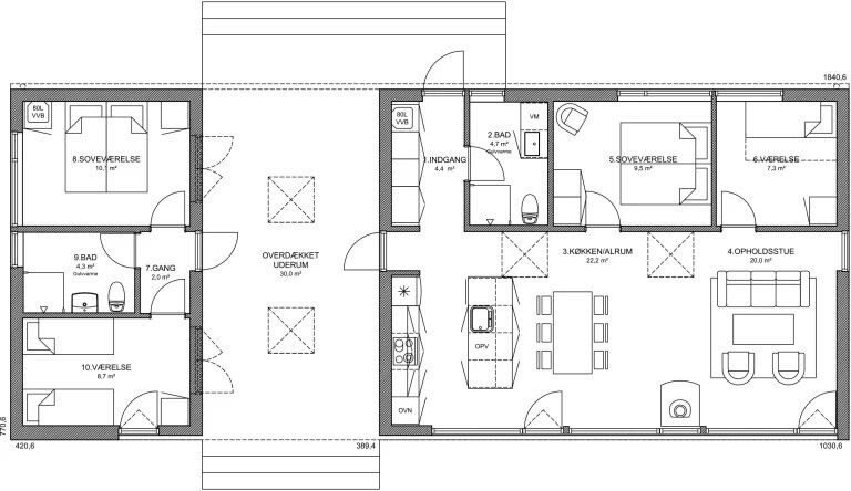

Planskiss med tre sovrum, stort vardagsrum, kök och allrum. Kritiserad för dålig planlösning.
Sämsta planlösning jag sett. 🤮
HOBBY ARCHITECT
Planskiss över hus med altan mellan två huskroppar, markerad som "overdækket uderum", omgiven av rumsutrymmen.
Härlig med altan mellan huskropparna.
lillanutten
Farstatjej90
Tycker det ser ut som ett äldreboende.
Rummen är för små och ger intryck av institution
HOBBY ARCHITECT
Det är ju en sommarstuga.

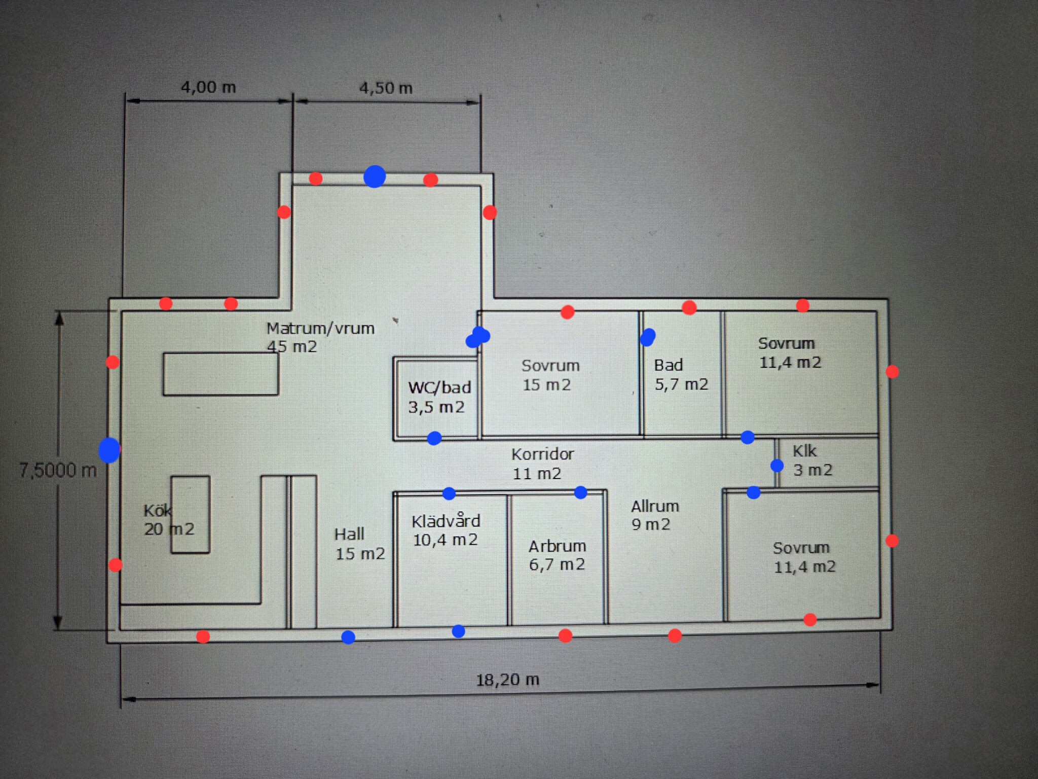

Hej! Vi skissar på ett eget förslag på 1 planshus. 150 kvm.
Viktigt för oss är 3 sovrum, arbetsrum och allrum. Viktigt också att kök och vardagsrum hamnar i ena änden med fönster i tre väderstreck pga tomtens utformning. Kök och vardagsrum får inte upplevas som ett enda stort rum, därav den lilla utbyggnaden.
Gillar dock inte att lilla badrummet hamnar mitt i den sociala ytan. Nån som har några idéer?
Blått är dörrar, rött är fönster.
  • Planskiss över 1-planshus, 150 kvm, med kök, vardagsrum, tre sovrum, arbetsrum, allrum. Blå prickar för dörrar, röda för fönster.
gaia
Om ingång till lilla badrummet är mot tvättstugan kommer det inte upplevas som att den är mitt i sociala ytorna. Stora badrummet hade jag bytt plats med arbetsrummet pga vill inte ha badrum vägg i vägg med sovrum pga ljud på natten. Hur är väderstrecken?
HOBBY ARCHITECT
Ingång till sovrum från v-rum kommer att försvåra möblering och utnyttjande av v-rummet. Bättre att placera ingången i hallen som då kommer att bli ljusare eftersom det blir ytterligare en dörröppning som vid öppen dörr ger hallen ljus.

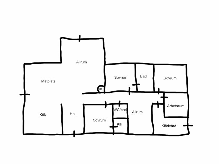

Ser bra ut, men personligen har jag svårt för när finingång och grovingång är på samma gavel, känns lite obalanserat på nåt vis, som om man som gäst inte vet var man går in. Men beror ju på hur huset ska se ut med fasad, stil och verandor osv. Ska ni ha kamin? Vad sägs om såhär?
Ritning av husplan med kök, matplats, allrum, sovrum, badrum, arbetsrum och klädvård, samt markering för kamin.

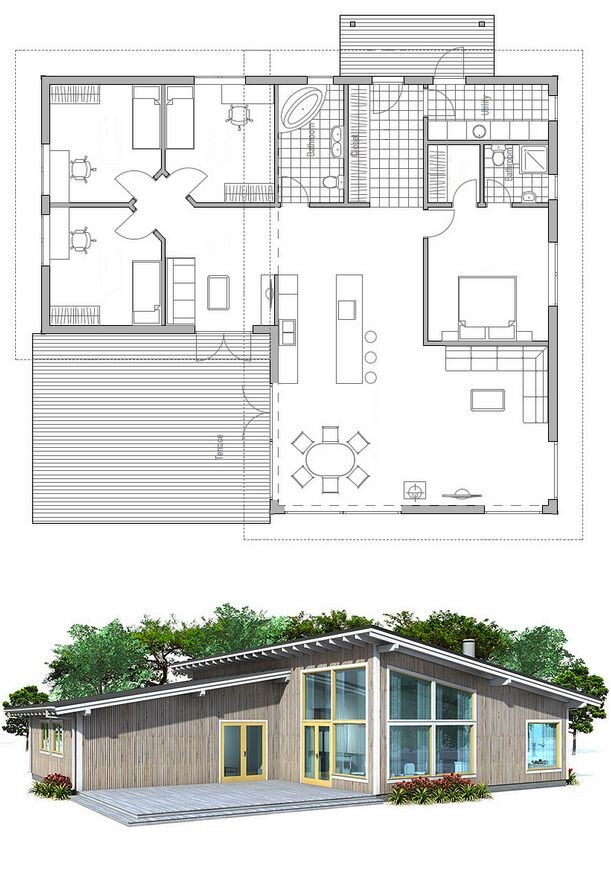

Eller vad sägs om det här?
Planlösning och illustration av ett modernt enplanshus med träfasad, stora fönster och lutande tak.

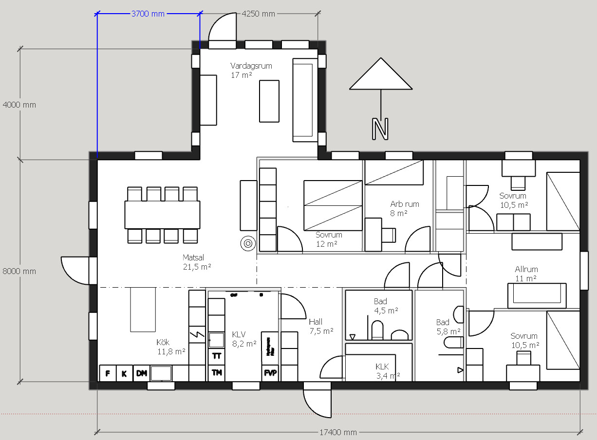

Tack för feedback. Vi kommer kanske skippa grovingången utifrån, men förstår vad du menar. Ja, vi ska ha kamin. Vi har jobbat om lite grann nu, se nytt förslag. Nu är det 156 kvm.
Tomten/gräsmattan är huvudsakligen väst och norr om huset. Norr om huset är det fri utsikt mot skog. Öster om huset är det skog. Väster om huset är gräsmatta och gata. Söder om huset är grannhus och uppfart/ingång.
- "Barnens" avdelning i östra delen av huset är avskiljd och vi har fri sikt genom huset dit med ett fönster som förhoppningsvis ramar in en fin vy av skogen.
- Föräldrasovrummet avgränsas mot barnens del via ett kontor/gästrum.
- Vardagsrummet är lite förskjutet från resten för att skapa lite distans från köket, men ändå ha det öppet.
- Vi är lite osäkra på fönsterplaceringarna, men det här är ett utkast.
- Vi har minskat på korridorslängden genom att avsluta korridoren med ett allrum i ena änden.
Vi tar tacksamt emot mer feedback! 😀
