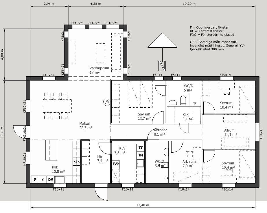

R roli skrev:
Ingång till sovrum från v-rum kommer att försvåra möblering och utnyttjande av v-rummet. Bättre att placera ingången i hallen som då kommer att bli ljusare eftersom det blir ytterligare en dörröppning som vid öppen dörr ger hallen ljus.
Tack för feedback. Titta gärna på vårt nya förslag där vi ändrat bla sovrummets dörr.
L lillanutten skrev:
Ser nu också att ingången till det sovrummet var från v rum, håller med om att den borde flyttas till hall + hade haft ingång till stora badrummet också från hall och istället möjligen haft lilla badrummet i anslutning till sovrummet. Om stora badrummet är från ett sovrum kommer där bli ett jäkla rännande från barn som vill bada etc och det lilla badrummet är alldeles för litet för ett familjebadrum.
Tack för feedback. Vi har flyttat ut badrummet från stora sovrummet, främst för att få ihop ytorna, men även pga praktiska saker som du nämner. Titta gärna på vårt nya förslag.
lillanutten
HOBBY ARCHITECT
I ixob skrev:
Tack för alla kommentarer.
Tack för feedback. Vi kommer kanske skippa grovingången utifrån, men förstår vad du menar. Ja, vi ska ha kamin. Vi har jobbat om lite grann nu, se nytt förslag. Nu är det 156 kvm.
Tomten/gräsmattan är huvudsakligen väst och norr om huset. Norr om huset är det fri utsikt mot skog. Öster om huset är det skog. Väster om huset är gräsmatta och gata. Söder om huset är grannhus och uppfart/ingång.
- "Barnens" avdelning i östra delen av huset är avskiljd och vi har fri sikt genom huset dit med ett fönster som förhoppningsvis ramar in en fin vy av skogen.
- Föräldrasovrummet avgränsas mot barnens del via ett kontor/gästrum.
- Vardagsrummet är lite förskjutet från resten för att skapa lite distans från köket, men ändå ha det öppet.
- Vi är lite osäkra på fönsterplaceringarna, men det här är ett utkast.
- Vi har minskat på korridorslängden genom att avsluta korridoren med ett allrum i ena änden.
Vi tar tacksamt emot mer feedback! 😀

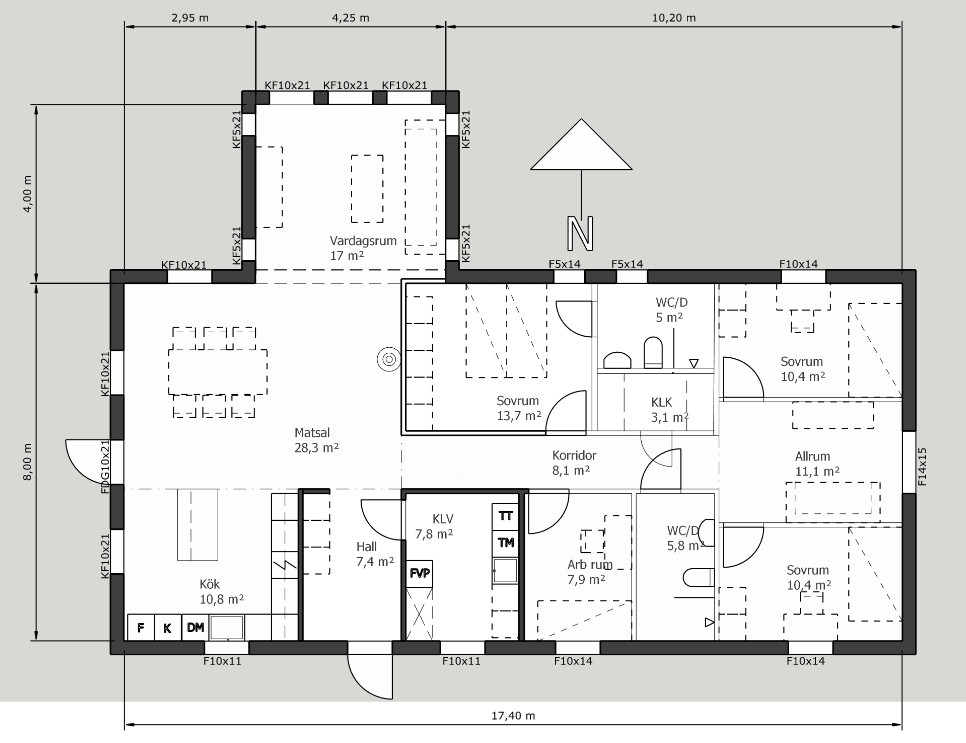

Det blir ju bra (eftersom du verkar va ok med mindre sovrum till barnen och inget eget badrum till er och det tycker även jag funkar fint).
Men ska du inte byta plats på klädvård och hall, så man ser rätt in mot vardagsrummet när man kommer in, känns väl trevligare? Och då ha garderoberna i hallen till höger såklart. Är väl också helt ok att man går in i kläkkammaren från klädvården.
Jag brukar tänka att det är trevligare att ha kaminen nära sofforna så man sitter där och myser ochkollar på elden? Men jag vet ju att många arkitekter placerar kaminen vid matplatsen, ofte får det kanske bättre plats där.

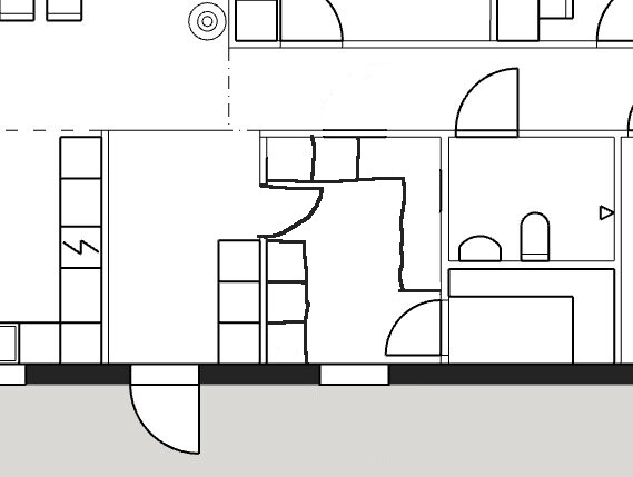

Bra idé med hallen. Du tänker så här? (se bild)
Kaminen hamnade där för att dels vara centrerat i huset och kunna sprida värmen lite bättre, men också för risken att värmen fastnar i vardagsrummet och att det blir för varmt när man eldar. Men håller med om att det är mysigt att se elden från soffan också.
  • Ritning av husets planlösning med fokus på hallen och placeringen av kamin för optimal värmespridning.

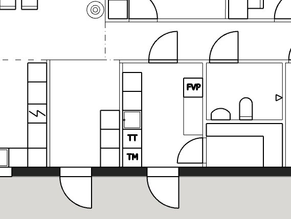

Är det inte bättre med ett fönster i tvättstugan istället för en dörr? Och TT och TM byter plats eller placeras ovanpå varandra om man inte vill ha en stor bänkyta.
Med småbarn och barnvagn tänker vi att det är skönt att slippa gå in i hallen och ut på parketten via korridoren. Det var lite tanken med att ha en dörr ut mot hallen och på så sätt slippa en dörr ut. Nackdelen är väl att det blir svårmöblerat i tvätten om KLK ska ha ingång därifrån också. Därav ytterdörren i detta förslag.
Vi vill ha bänkyta ovan TT och TM.
Planskiss över en hall med klinkers och intilliggande rum för klädvård.
Ja, eller om hallen har klinkers så slipper ni dra barnvagn på parketten. Brukar ni förvara barnvagnen i klädvården?

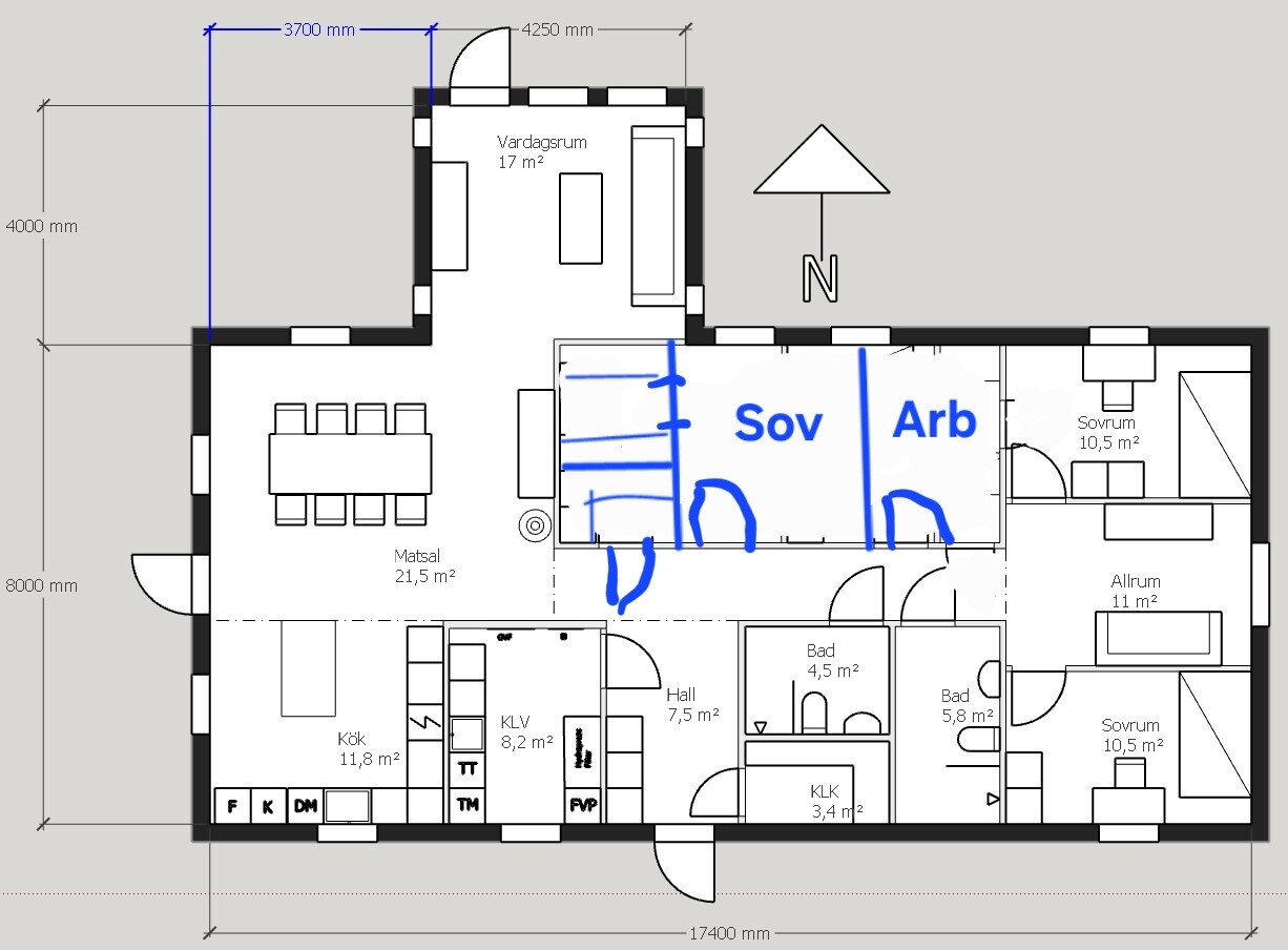

Sovrum i söderläge kan bli ganska varmt, annars tycker jag generellt denna version ser ganska bra ut. Lilla klk från hallen blir ganska ineffektivt nyttjande av yta. Lägger ett förslag på att skippa klk från det lilla sovrummet och istället göra lite större klk från stora sovrummet samt en från hallen som förhoppningsvis då kan bli lite större än den som är ritad idag.
Planlösning av hus med markerade sovrum, arbetsrum och klädkammare. Förslag på ändringar med blått för att optimera ytan.
