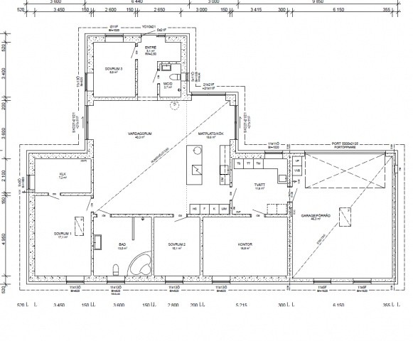

Är det någon som har tips på husritningar som har inritat hemmabiorum?
Jag har letat rätt mycket, och det man kan göra är ju att ta ett sovrum till hemmabio, men det för med sig nackdelarna att det är relativt liten yta för hemmabio (inte större än vad vi har nu, vill gärna ha lite mer), plus att ofta ligger sovrummen i en klump, och hemmabion vill man ju gärna ha lite separat från sovrummen om man vill kolla på någon högljudd film när andra vill sova.
Ett annat alternativ är ju att bygga separat hemmabio (i friggebod/garagebyggnad), men vi vill gärna ha den inomhus.
Såklart kan man rita om de allra flesta hus och planlösningar, men det skulle vara intressant att se om någon har en färdig?

Hur dedikerat hemmabiobyggande tänker ni er?
Om ni är ute efter en riktig satsning på hemmabion blir både lyssnings och betraktningspositionen till högtalare/duken viktigt. Rummet bör som du skriver vara stort nog. Ett rum som ligger lägre i nivå än övriga, eller med högre takhöjd kan vara bra att utgå ifrån. Väggarna/taket får gärna vara assymetriska (ej parallella) för att undvika stående ljudvågor. Storlek ca 6x4 m, med sluttande tak, om jag fick välja. Gärna byggt utan hårda skivmaterial på väggarna, samt extra ljudisolerat. Genomtänkt med kabeldragning redan från början både för högtalarkabel, signalkabel, nätverk, osv...

Ja, vi har ett dedikerat biorum i källaren nu, med mycket av det som du beskriver. Så nog är vi (eller i alla fall maken) dedikerade alltid.
Men jag tycker det är konstigt att det inte är så många nya hus som har biorum, tycker ändå det verkar vara ett stort intresse för det nuförtiden? Eller kör alla på ett inreda ett "vanligt" rum, alternativt arkitektritade hus?
Jag vet inte om jag fick fram det så bra, men jag tänker alltså på hemmabiorum i ett nybygge, och hitills har jag endast hittat en lämpligt rum i ett Eksjöhus suterränghus, annars har inga hustillverkare några hus med hemmabio i.
Har inte heller hittat några hus med rum som är mer dedikerade än om man gör så att man själv ritar om interna planlösningen. Det finns de som ritar om befintliga sovrum och flyttar innerväggar på ritningarna för att få till rätt utrymme
Optimalt är ju dock att inte ha rummet i huset utan att biorummet placeras i en enskild byggnad för att lättare kunna optimera ljudåtergivning kontra störningsmoment i övriga rum.
Vi byggde inte nytt och hade kunnat ta befintliga rum på bottenplan eller ovanvåning alternativt ta gillestuga. Har dock valt att ha tv rum i gillestugan (även där med projektor men med tv-spel, digitalbox mm och lite ljusare för mer avslappnad samvaro med vänner och barn.
Har sedan valt att ha själva biorummet som en egen byggnad där själva biorummet är ca 30 kvm men sedan finns förråd/elektronikrum på 4 kvm och ett förrum/kapprum med avhängning, filmförvaring mm på ca 9 kvm och finner detta relativt optimalt men aningens för litet inne i själva biorummet, men vi ville inte bygga till utan har utnyttjat befintligt uthus. På detta sätt med egen byggnad behöver man inte dämpa och diffusera rummet mer än för själva ljudupplevelsens skull och inte ta hänsyn till några andra faktorer såsom att man inte ska störa resterande familj vid filmvisning etc. Har själv varit med och projekterat akustikarbetet i andras nybyggnationer av uthus för biorum och finner det mer kompromisslöst och en långt mycket bättre lösning än att ha det i själva huset förutom en viktig punkt. Att man oavsett väder måste gå ut för att gå till biorummet och att det krävs ännu mer om man även ska dra in toalett mm så man slipper gå tillbaka till boningshus för snabba behov. Men i övrigt så kan man ljudmässigt få till ett kompromisslöst rum där man kan kräma på volymmässigt hur mkt som helst utan att det stör. Just att kunna köra rejält hög volym utan att det stör är svårt att få till i mina ögon utan att kompromissa akustikmässigt i själva rummet

Jag är ett lite av ett hemmabiofreak och tänkte ge mina synpunkter.
Byggde 2008 ett lättbetonghus och satte av ett rum till hemmabio (se hus 2008). Det jag tänkte på var att placera rummet i norrläge, ett stenhus som svalkar på sommaren och extra tjocka stenväggar runtom (valde 200 mm lättbetong). I övrigt har jag inte gjort något med rummet, ingen ac etc, inte ens matta på golvet (vilket jag ska skaffa). Har enligt mig ett grymt ljud i rummet. Svart tak, bioröda väggar samt svart fondvägg bakom duken. 2 riktigt sköna fåtöljer med pall. Dottern sover i rummet bredvid men jag kan utan problem spela på "normal" ljudnivå med sub utan att hon märker något. Bad elekrikern dra 4x1,5mm EKK både för 4 takhögtalare och frontarna. Har receivern etc bakom mig. Rummet endast 19 kvm stort men det funkar perfekt och då har jag också skrivbord på kortsidan. Rummet gjorde jag för "mig själv", vilket innebär max 4 personer samtidigt för "bekväm" filmvisning.

Bifogar också mitt nya husprojekt där hemmabiorummet är helt separerat från sovrummen, om jag någonsin får råd att bygga detta är en annan sak ....
