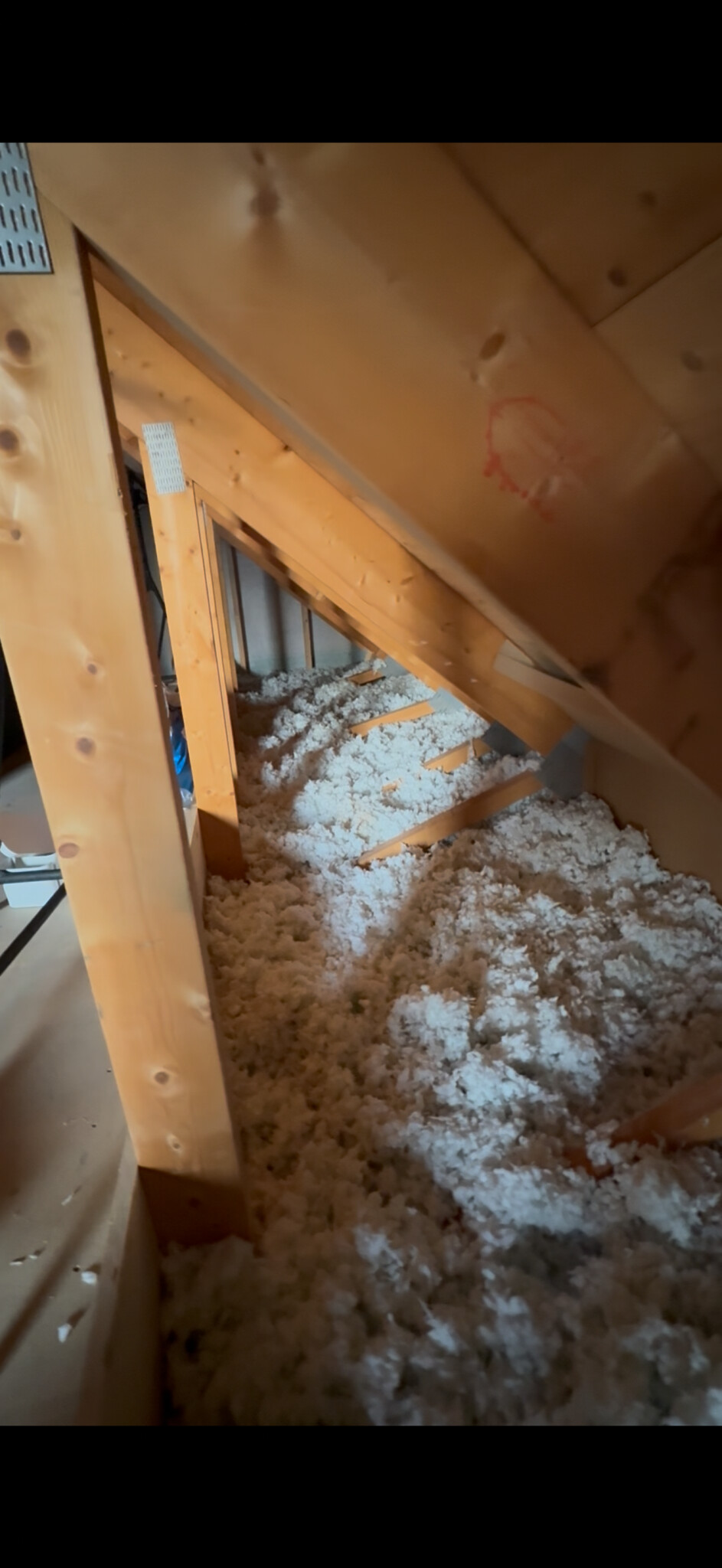

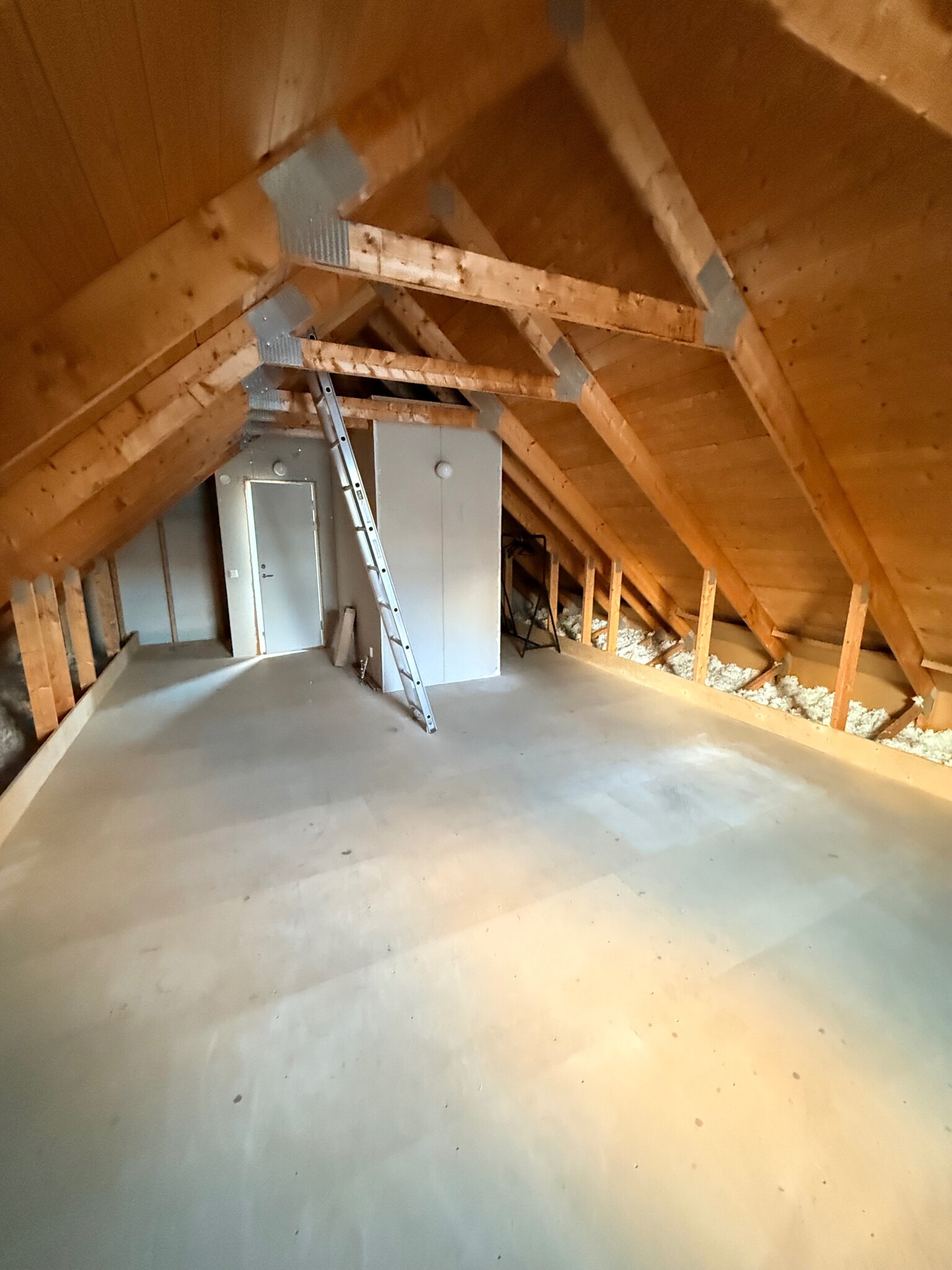

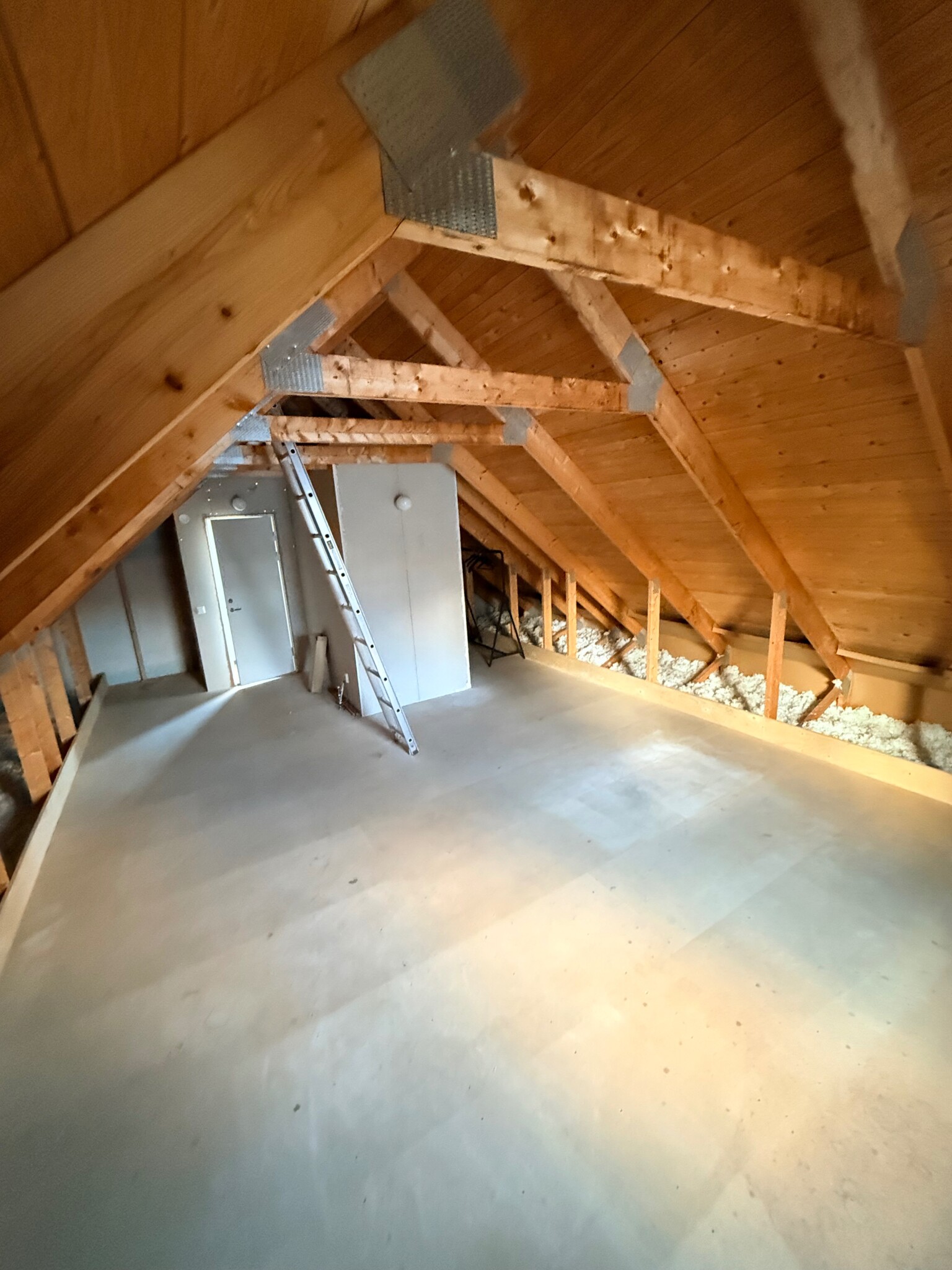

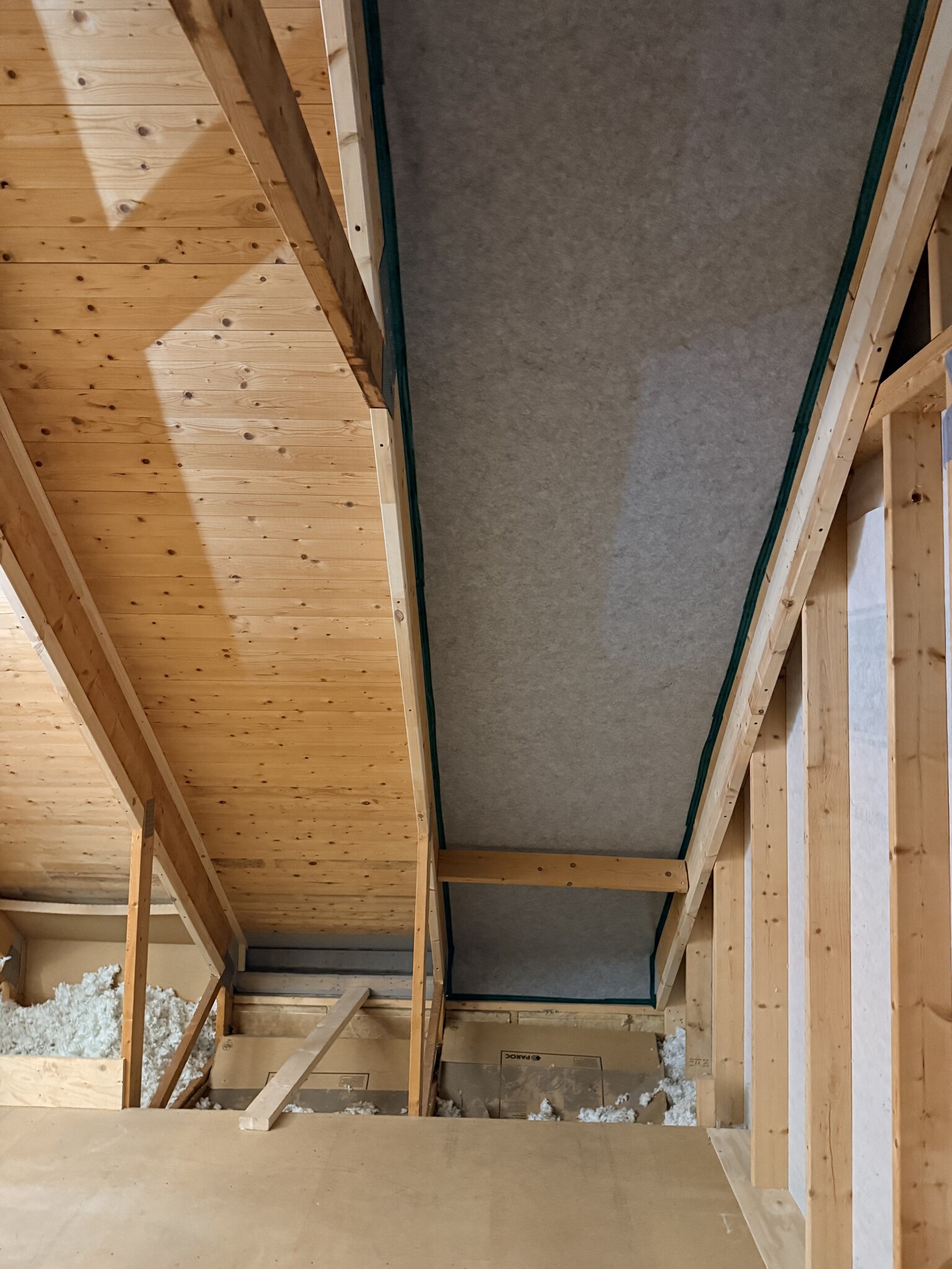

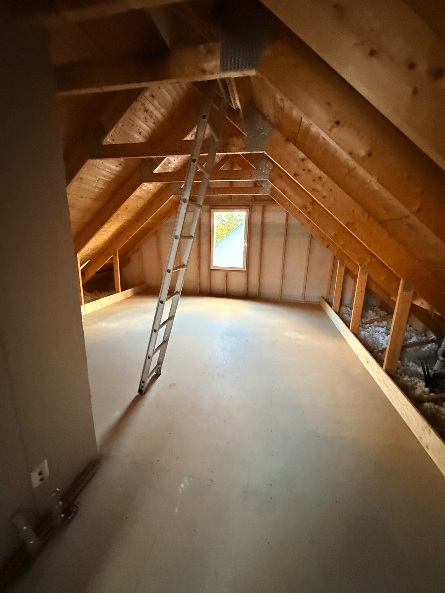

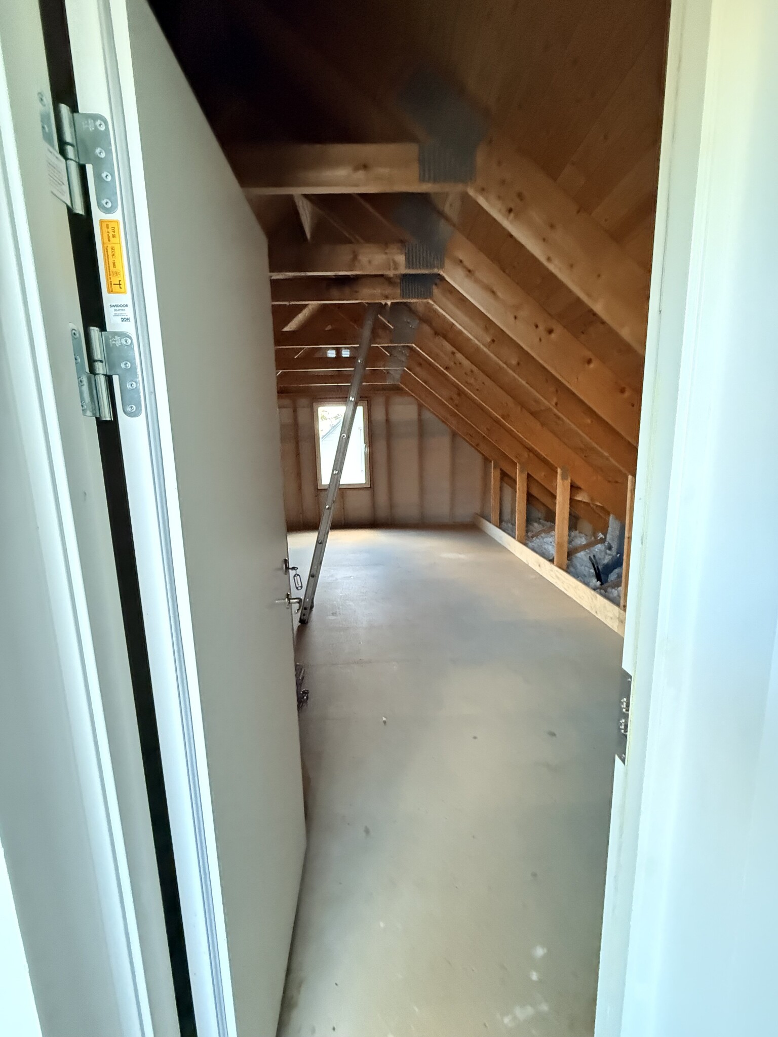

Jag bygger om vinden i ett friliggande trähus (byggt 2012) till ett hemmabiorum.
Väggar och snedtak görs korrekt (stenull, lufttätt skikt, ljudreglar/korsregling, dubbel gips).
Den stora återstående frågan är golvet, och jag har i praktiken bara ett försök innan allt stängs igen.
Nuvarande golv:
  • Spånskiva

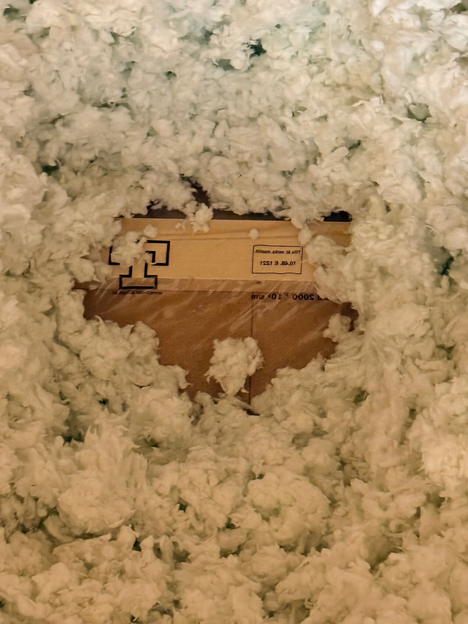

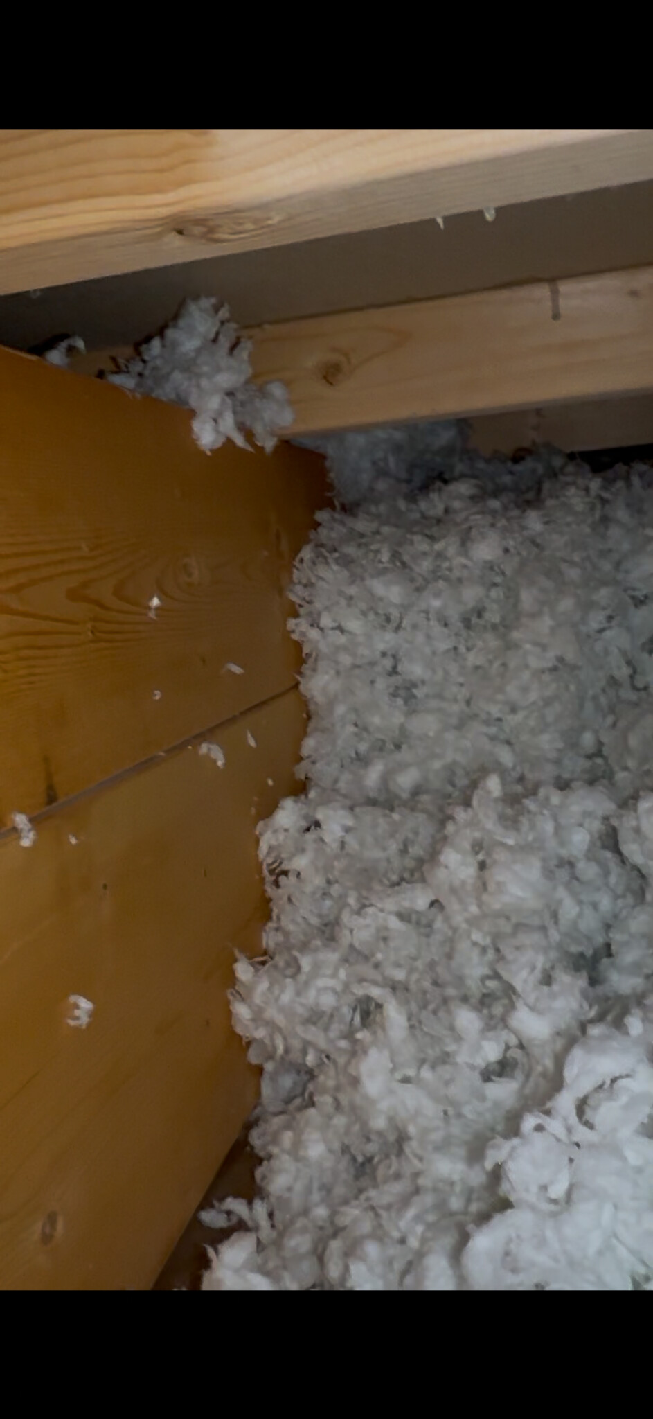

  • Ca 50 cm lös/blåst isolering under
  • Taket till våningen under
  • Inga delade väggar – endast golvet
  • Målet: minimera bas/vibrationer nedåt (förstår att total isolering inte är realistisk)
Tre alternativ jag överväger:
1️⃣ Riva hela golvet (bäst men mest ingrepp)
– Bjälktejp på alla bjälkar
– Stenull i hela bjälklaget
– Ny spånskiva + dämpande lager ovanpå
2️⃣ Delvis rivning + fylla hela bjälklaget
– Ta bort var 3:e–4:e skiva
– Fylla hela bjälklaget med stenull
– Ingen bjälktejp
3️⃣ Endast kantisolering + lager ovanpå
– Låta golvet vara
– Tät stenull endast i golvets kanter
– Dämpande/massiva lager ovanpå
Frågor:
  • Vilket alternativ hade ni valt i ett trähus med bjälklag, om ni bara hade ett försök?
  • Vilken lageruppbyggnad ovanpå spånskivan ger bäst praktiskt resultat för hemmabio (underlag, matta, extra massa osv)?
Alla praktiska erfarenheter uppskattas.
Tack!
  • Vind i ett trähus under renovering, med synliga bjälkar och ett öppet fönster i slutet av rummet.
  • Vind med träbjälkar, spånskivegolv och stege, sedd ovanifrån. Ett litet fönster ger ljusinsläpp. Utförs för ombyggnad till hemmabio.
  • Vindsutrymme under ombyggnad med synliga träbjälkar, en stege mot en vit vägg och ett spånskivegolv.
  • Vind med snedtak, träbjälkar och ett golv av spånskivor under renovering, förvandlas till hemmabiorum i ett trähus. Stege och isolering synliga.
  • Isolerad vind med träramar och lösfyllningsmaterial på golvet i ett byggprojekt för att skapa ett hemmabiorum.
  • Isolering av lösull på vinden i ett trähus, synlig mellan golvbjälkar och mot träpanelen, för ombyggnad till hemmabiorum.
  • Vinden under ombyggnad till hemmabio, visar spånskivor med lös isolering runt omkring.
  • Träväggar och snedtak med synliga bjälkar och isoleringsmaterial på vinden under renovering för hemmabio.
Du behöver primärt få upp vikten på bjälklaget, 2-3 lager golvgips (helst limmade). Vill du även isolera bjälklaget från stegljud så är sylodyn lämpligt.
Vill du slippa riva kan man även lägga ett lager stegljudskiva (Hunton eller Rockwoll tex) följt av spån och golvgips men det bygger ju ganska mycket.

Jag skulle tagit bort golvskivorna och sedan skruvat reglar så att en markbatt-skiva 100mm hamnar jäms med golvreglarnas ovankant.
Sedan skulle jag lagt något gummimembran innan jag skruvat tillbaka golvskivorna. Ovanpå det: Ljuddämpsskivor + Golvspån minst 20mm + matta minst 10mm över hela golvet.
(Ju mer du kan isolera i bjälklaget ju mindre Takhöjd behöver offras)

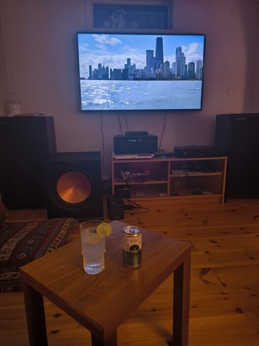

Har du ingen källare i kåken?
Trots att jag har min hemmabio i källaren på stabilt golv så blir det resonans i nästan hela kåken. Så en liknande anläggning på en vind kan nog skapa en hel del vibrationer. Lär nog även störa grannar vid "basknarkning"
(CW AT100 15" basar samt en Klipsch 15" aktiv subwoofer, mullrar fint , byxbenen fladdrar😉 + sattelithögtalare )

Använd gärna kattvindens utrymme för basabsorption. Fyll med mycket isolering, men glöm inte luftspalten mot yttertaket. Sedan någon luftgenomsläplligt mot rummet. Gärna samma mot takstolarna, låt luften/ljudet röra sig för att slippa stående vågor.

Alla kala, släta och oporösa ytor gör ju att ljudvågorna studsar och förstärks beroende på frekvens. Därför många förespråkar ”Sandwich-konstruktioner” för att ta hand om ljudvågorna, snarare än tjocka homogena material av samma sort.
Du ser inte ut att ha mycket dämpmaterial, har du någon annan typ av absorbent eller diffusions- lösningar i din källare?
Sjyssta Basar👌hur har du kalibrerat dessa?

Golvet är tjocka furuplank , ingen aning om hur det ser ut under då förre ägaren lade in det på 90 talet.
Väggarna är ju riskkonstruktion uppreglat med isolering mot mur med limmad och målad glasfiberväv.
Ingen kalibrering gjord, har möjlighet via mikrofon i surround förstärkaren. Bara labbat lite med manuell inställning av avståndet i Onkyons menyer där man sitter. Många som besöker tycker dock ljudet är fantastiskt, speciellt den djupa basen.
Har bytt skumringarna på baselementen i AT-100 då de mer eller mindre föll isär. Köpte de nya 1989 för 6000kr
Klipsch subban är från 2020 och står på en anpassad dämpmatta allt köpt hos BRL Borlänge. Tyvärr är den Klipsch modellen känd för att få fel i elektroniken, men so far so good.
Har byggt ett separat Klass B slutsteg för att mata AT100 basarna separat, men måste bygga justerbart aktivt filter innan det kan sluföras. Hatar all klass D skit som "kväver" sig vid hård last.
