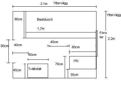

Har planerat in ett snarlikt(2.1m x 2.2m) dock aningens lite mindre än erat badrum, efter mycket velande och skissande hit och dit om man skulle bygga ut för ett nytt badrum eller göra om ett befintligt "mellanrum" till delvis nytt badrum för att slippa undan bygglov som skulle krävts i mitt fall så lutar det åt att det nya badrummet blir i mellanrummet(som ja kallar det), för att dra avloppstammen dit har jag egentligen bara 2 alternativ antingen riva upp golv/tross invändigt eller gräva mig under torpargrunden utvändigt..
Nog om det och fram till saken..bifogar en liten skiss på vårat ev. nya badrum.
Dock inte bestämt mig för om toan ska vara där den är på skissen eller om den ska vara brevid handfatet, kom gärna med synpunkter hur ni hade gjort.
