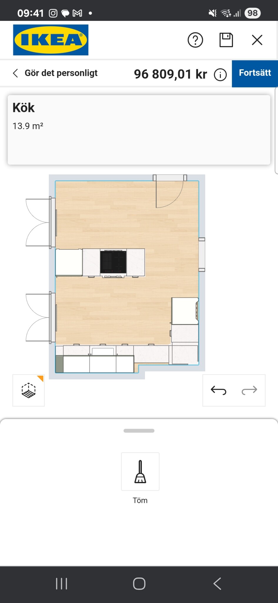

Vi har precis flyttat in i ett 50-talshus och skulle behöva renovera köket. Har varit på Ikea och haft köksplanering, men inte lyckats få till något vi kände var riktigt bra. Det som stör är att fönstrena är ganska låga och att det är element under dessa såsom gör det svårt att placera skåp undertill.
Vi vill gärna ha en köksö men är även öppna för annat om det finns bättre lösningar. Just nu blir ytan för matbord ganska liten och känns inte helt optimal.
Laddar upp en bild här som ni gärna får komma med förslag kring.

Det går ju att ha kökshalvön närmare resten av skåpen för att få mer yta till matbordet.
Men det är nog inte så lämpligt att ha en häll utan en kant bakom, antingen en bredare bänkskiva med typ 30 cm överhäng eller att bakstycket på köksön sticker upp en bit ovanför bänkskivan. Jag ser två anledningar till detta, dels att när man steker på den inre zonerna så kommer det att stänka ner på matbordssidan av hällen, och dels att det är risk för att någon vid matbordet av misstag råkar lägga en hand på en varm zon.
Det går att ha bänkskåp under ett lågt sittande fönster om man bara ser till att ha en öppning över elementet och ventilationshål i skåpets sockel. Dessutom får man ha en kant (låg stänkskiva) längs bakkanten av bänkskivan så att det inte ramlar/rinner ner något.
I Ikeas ritprogram så går det att även placera ut matbord och stolar så att man ser hur det blir. Man är visserligen hänvisad till Ikeas sortiment men oftast går det ju att hitta något som har ungefär samma storlek som det bord man har själv.
