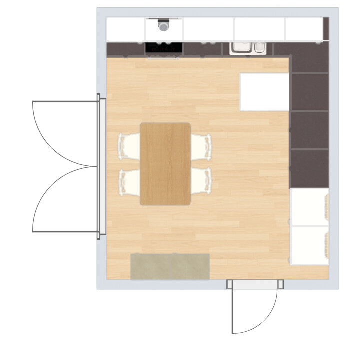

Det här är planlösningen på vårt befintliga kök. Vita rutan på golvet är en utfälld diskmaskinslucka, vilket är den här planlösningens största nackdel och vårt eviga irritationsmoment. Det går alltså inte att ha sopsortering/kompost och diskmaskinsluckan öppna samtidigt, vilket ju inte gör momentet att fylla diskmaskinen roligare. Längst in i hörnet finns ett hörnskåp med karusell vars dörr med visst trixande går att öppna när dm är öppen.
Nu är det eventuellt aktuellt att byta ut köket så är ju detta överst på listan av saker vi vill förbättra. Men vi har vridit och vänt utan att lyckas får till det. Så goda idéer tas tacksamt emot!
Lite andra förutsättningar som potentiellt ställer till det
- Takfläkt (FX) rakt ovanför spisen
- Avlopp där vasken är
- Vatten kommer in vid överskåpet till höger om dörren

Tack för förslag!O skrev:
1. Det har vi övervägt men då hamnar du diskmaskinen mellan ugn/häll och vask vilket jag förstår inte är att rekommendera?
2. Tänker att den placeringen har två nackdelar. Dels att det blir långt mellan dm och vask och att det blir ännu längre slang i vinkel mellan dm och avlopp? Vet inte om man skulle störa sig ännu mer på avståndet än på att inte kunna öppna vaskskåpet 😅
Jag hade satt spisen på den långa väggen lite i mitt.
När man har folk hemma kan man ha en fin kall och varm buffé där.
Två kan stå vid spisen samtidigt med var sin skärbräda på var sida, och en flaska vin,.koka, smaka tillsammans.
Kör bort disken i hörnet, så dem inte syns.

Du menar att det på ritningen är långt mellan spis och kyl/frys?M marsk skrev:
Ja alltså ritningen är inte hur vi vill att köket ska se ut utan hur vårt befintliga kök ser ut idag.(Kyl, frys och spis dessutom på samma plats som på originalritning).
Vi har bott med detta kök i 10 år. Finns en del irritationsmoment i köket men jag har aldrig upplevt eller tänkt tanken att det skulle vara långt mellan spis och kylskåp! Det är ju inte ett stort kök, några steg? Men nu har du väl gett mig något nytt att störa mig på
Men gör vi om köket finns ju möjlighet att flytta även kul och frys om vi hittar en bättre helhetslösning

Det är ju inte nödvändigt att ha kompostbehållaren, och andra avfallskärl precis under diskhon, de kan vara i en låda bredvid också.
Avloppsrör kan ju gå att dra bakom sockeln under köksskåpen så det kan gå att flytta diskhon dit diskmaskinen är nu och ha diskmaskinen till höger om diskhon.

Haha nästan orimligt enkel lösning! Vi har funderat på det i nuvarande kök. Men har fallerat på att lådorna bredvid är så stora och vi inte velat ”blanda” kompost med annat som är i de lådorna. Men det skulle ju absolut vara att fundera på om man gör om att få till mindre lådor för kompost/sortering på annan plats än under vask! Tack för tips!BirgitS skrev:
Ja det har varit vårt huvudalternativ men vi har trott att vi skulle behöva flytta avloppet då. Men kanske inte då?

Vi funderar på att ha ett smalt skåp (30 cm?) under bänken där vi mest står och skär grönsaker och högst upp ha behållaren för kompost, lätt att slänga det man har skurit bort och fortfarande bredvid hon där man skalar grönsakerna.N Noell skrev:Haha nästan orimligt enkel lösning! Vi har funderat på det i nuvarande kök. Men har fallerat på att lådorna bredvid är så stora och vi inte velat ”blanda” kompost med annat som är i de lådorna. Men det skulle ju absolut vara att fundera på om man gör om att få till mindre lådor för kompost/sortering på annan plats än under vask! Tack för tips!
Det beror lite på vilket kök man väljer. Ikea har ju så väldigt låg sockel så då kan det kanske bli svårt men med kök som har mer normala socklar på drygt 10 cm går det ju bättre. Men det är ju något man får diskutera med köksförsäljaren.N Noell skrev:

Klart att ”allt går”. Men handlar ju om det är värt priset och hur bra slutlösningen blir. I vårt fall har vi alltså en takfläkt som driver hela husets ventilation som sitter rakt ovanför befintlig spis. Att sätta spis med kolfilterfläkt på andra väggen är lätt, men det löser inte ventilationen.
