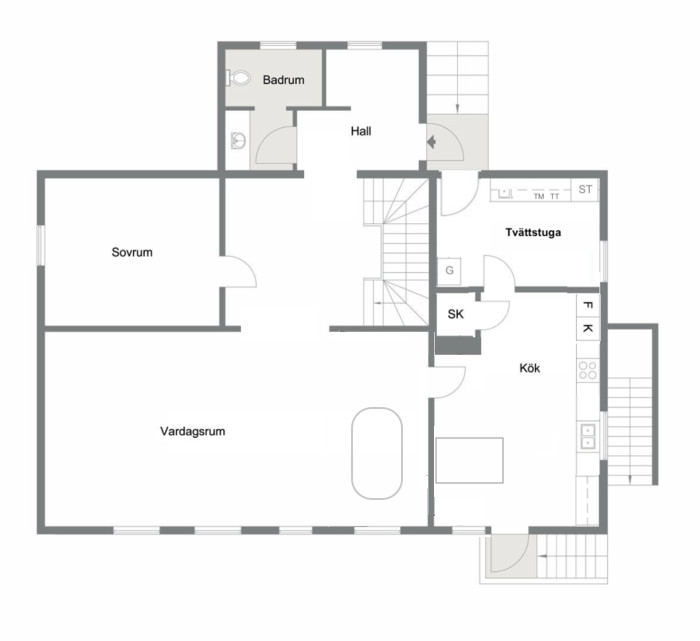

Vi är en familj med två små barn (4 månader och 3 år) som har köpt ett 20tals hus om 205 kvadrat plus källare om 100 kvadrat (oinredd). Hela huset är i behov av renovering. Vi kommer inte att göra något med källaren de närmaste åren.
Vi har ett problem som vi inte lyckas lösa som ni kanske har någon bra input avseende. Det är så att vi inte hittar någon lämplig plats för var vi ska ha tvättstugan. Det är 4st sovrum på ovanplan, ett till vardera barn och två till oss vuxna. Vi har nämligen tänkt att göra ett av sovrummen till en elaking closet. Ytterligare är det ett stort allrum på ovanvåningen. Såsom det ser ut nu vill vi inte offra något av utrymmena på ovanplan till en tvättstuga. På nedervåningen ska vi göra om planlösningen något jämfört med hur den ser ut i dagsläget. Vi ska slå ut väggen mellan köket och matrummet samt sätta upp en vägg med stor öppning i vardagsrummet för att på så vis dela av det så det blir ett vardagsrum och bredvid ett matsalsrum. Det finns ett sovrum på bottenplan också och det skulle kunna bli tvättstuga men vi hade egentligen gärna velat ha ett gästrum också. Vi har även funderat på om man ska offra lite av den stora hallen vid trappen till tvättstuga och på så vid ha kvar sovrummet och kanske bara ta lite av det till en tvättstuga men vi gillar samtidigt den stora öppna utan i hallen.
Någon som har någon bra ide eller åsikter så tar vi tacksamt emot detta?

Stort tack för detta, mycket bra idé som vi absolut ska fundera över. Min enda invändning egentligen över förslaget är om det är dumt att inte ha en matplats i köket och ytterligare ett matsalsrum som man använder när man har gäster. Jag tänker att det kanske är skönt att ”gömma” köket lite när man har två små barn så det emellanåt kan vara lite kaos där men inte synas från matsalsrummet och vardagsrummet. Samtidigt så väger det ju mot att det är ganska trevligt att ha köket nära de andra rummen så den som lagar mat slipper vara totalt avskärmad från övriga.Gammelnörden skrev:

På Gammelnördens bild är det ju väldigt mycket tom golvyta i tvättstugan och det fungerar ju även om man sätter upp den nya väggen ovanför fönstret i stället för under det. Då får man plats att flytta upp mycket av köket mot tvättstugan (kan bli nästan ett U-kök där) och därmed blir det ju lite mer dolt samt det borde bli plats för en liten matplats i nedre högra hörnet.

Den tomma golvytan i tvättstugan är plats för torkställning men jag hade ingen bra "bild" för det...
Nytt inspirationsförslag med separat kök men med matsalsbordet i vardagsrummet. Rektanglarna representerar köks- och matsalsbord.
