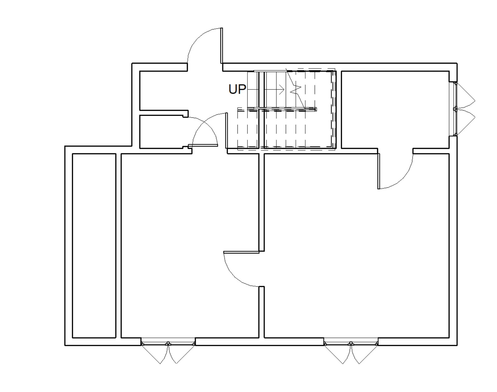

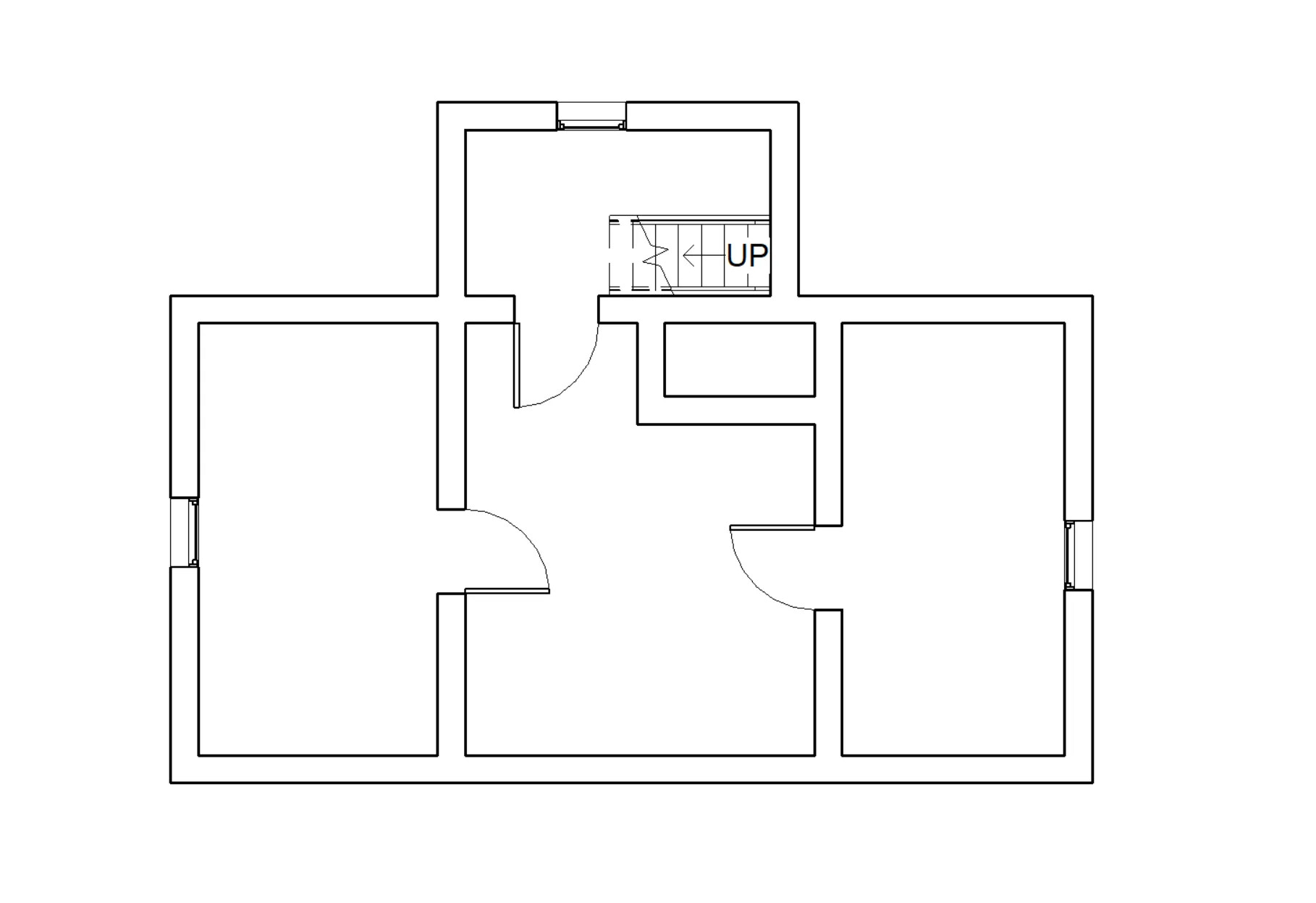

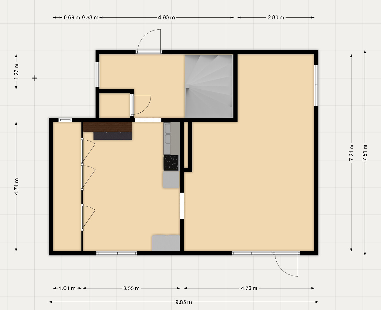

Vi funderar på att göra en större förändring i planlösningen i vårt hus och tar gärna emot tankar och erfarenheter.
Huset är byggt 1937 och har byggts ut minst två gånger. Ursprungligen var det ett T-format hus.
Idag ser det ut ungefär så här:
På nedervåningen har vi två stora rum, ca 4,5 × 4,5 m vardera
Till vardagsrummet finns en mindre utbyggnad, ca 2,5 × 2,5 m
Hallen har en trappa upp till övervåningen samt en mycket liten utbyggnad (någon enstaka kvadratmeter)
Övervåningen är fortfarande T-formad, och trappan kommer idag upp i basen på T:et.
Våra tankar / plan
Vi överväger att flytta trappan så att den istället hamnar i köket, längs väggen mot vardagsrummet. Köket är idag ett av de stora rummen på nedervåningen.
Tanken är då:
Trappan flyttas till köket
Den nya trappan kommer upp mer centralt på övervåningen
Det ger oss möjlighet att:
Skapa ytterligare ett sovrum uppe
Flytta badrummet från övervåningen till nedervåningen
På nedervåningen vill vi då göra badrum i hallen/vardagsrummet, med en öppning från hallen mot den lilla utbyggnaden (ca 2,5 × 2,5 m). Den utbyggnaden ligger idag mot vardagsrummet, och vi vill helst inte ha toaletten precis där vardagsrummet är.
Frågor till er
Vad bör man särskilt tänka på när man flyttar en trappa i ett äldre hus (bärande konstruktion, bjälklag, brandskydd, ljud m.m.)?
Finns det uppenbara fallgropar med att lägga trappan i köket?
Ser ni några alternativa lösningar på layouten som kan vara bättre/smartare?
Alla inspel, erfarenheter och idéer mottages tacksamt!
/John
