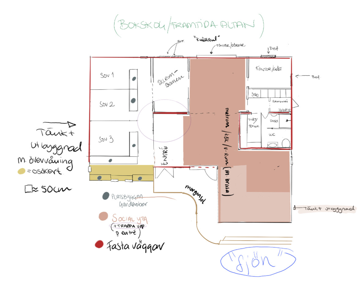

B Bulanbarr #1 Medlem · 59 inlägg 7 jun 2023 13:27 Bulanbarr Medlem 59 inlägg 7 jun 2023 13:27 #1 Hej, tar gärna emot lite feedback på detta utkast till planlösning av entréplan på vår om och utbyggnad. Inloggade ser högupplösta bilder Logga in Skapa konto Gratis och tar endast 30 sekunder #feedback #planlösning #utbyggnad
BirgitS #2 Medlem · Stockholms län · 48 591 inlägg 9 jun 2023 17:21 BirgitS Medlem Stockholms län 48 591 inlägg 9 jun 2023 17:21 #2 Är det risk för att badrummet och tvättstugan kommer att granskas under bygglovsprocessen? I alla fall badrummet är inte tillgänglighetsanpassat. Skjutdörrar släpper igenom mer ljud än vanliga dörrar. Hur har du tänkt att disponera den färgade ytan?
