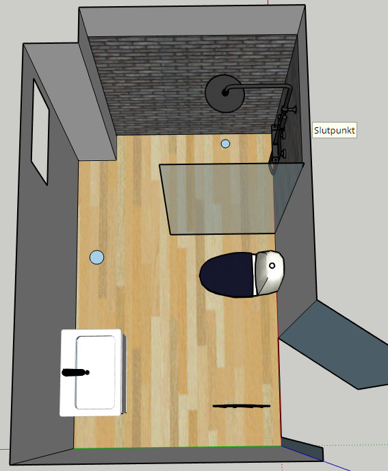

Jag tänkte möblera om lite i badrummet. Nu är duschen var handfatet är på bilden, handfatet längst in vid kortväggen, toan är mittemot var den är på bilden. Som det är nu så blir man alltid blöt om fötterna vad man än ska göra där efter nån duschat. Vad tror ni om den nya planlösningen? Finns det bättre idéer?
  • 3D-ritning av en badrumsplanlösning med dusch i hörn, toalett på kortvägg och handfat mot långvägg.
Ofta har man ju handfat och toa på samma sida, antagligen för att underlätta passage.
pege8111
Jo, jag hade velat ha det så, men då hade duschen behövt vara på motsatt sida och där är fönster och element.

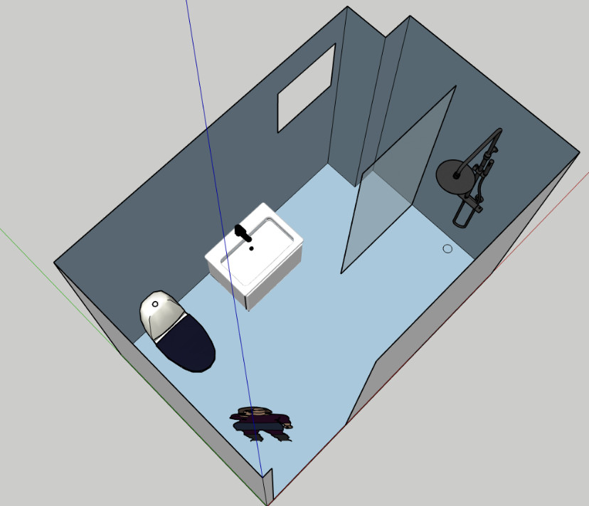

Har du kollat hur det blir om du flyttar toaletten till kommodens plats och har kommoden bredvid den för att sen ha en långsmal dusch längs väggen med dörren?
pege8111
Tack, menar du så här?
  • 3D-modell av ett badrum med handfat, spegel, och duschhörna.
BirgitS
Ja, det var något sånt jag tänkte men det behövs ju dörrar för att hålla vattnet på plats och gör rummet luftigt (oavsett vilken lösning du väljer).
D
Ditt första förslag var klart bättre
