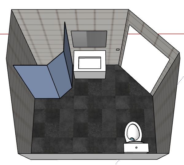

Vi är just nu i färd med att börja med badrummet i vår inredda övervåning/vind. Men vi är lite vilsna angående planlösningen. Snedtaket och ingången gör att vi inte helt får klarhet i om detta vill fungera. Samtidigt slår jag vad om att någon annan ser en helt annan lösning på det hela än vad vi gör.

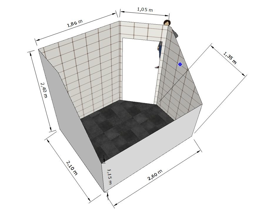

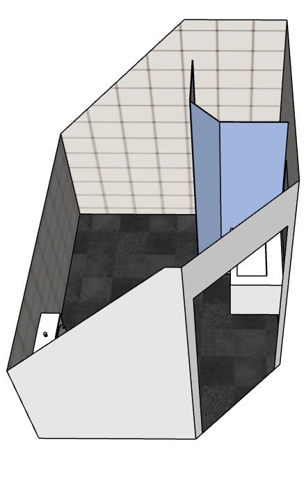

Här har ni några bilder från SketchUp som jag laborerat med.. (extra info) dörren öppnas utåt och är vänsterhängd. Bjälklaget är cc600 och därmed så kan vi ej ha badkar. Det finns ett litet tak fönster också som är placerat i mitten. Snedtakets lutning är 45 grader.
Så jag ber om hjälp.. alla ideer å tankar är välkomna.

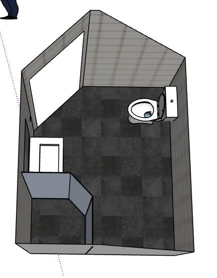

Bild 4 är med mått

För att inte få det så trångt kring kommoden och utnyttja väggarna mer kan ni ha en långsmal dusch (badkarsform) längs väggen som är 2,10 m. I den del av duschen där takhöjden blir låg kan man ha en hylla eller en sittbänk. Längs ytterväggen kan man ha förvaring (jag antar att ni har kollat höjden så att det inte går att ha en kommod där).

Med tanke på dina mått och layout så tänker jag faktiskt föreslår att du kikar på hur vi gjorde i vårat badrum. Enda direkta skillnaden är att vår dörr inte är snedställd men måtten är mer eller mindre de samma (vårat mäter 2.1x2.5)
https://www.byggahus.se/forum/threads/badrummet-far-sig-en-makeover.309250/
Ångrar inte en sekund att vi gjorde en sådan dusch! Den är guld värd, rejält rymlig och man kan duscha med barnen utan att det känns klaustrofobiskt :D

Jag håller på och planerar ett badrum på övervåningen, där jag kommit fram till nästan exakt det som du ritat upp, fast spegelvänt bara.
Blev det avlång dusch, och funkar det med "dörrväggen" i 45 graders vinkel?

Duschlösningen blev 80x110
Fast glasvägg mot snedvägg och dörren placerad mot handfatet 110cm som är vikbart in mot duschen. Det har fungerat riktigt bra för hela familjen 👍

Det jag undrar är om det blev ett femkantig rum, där ni satte dörren i den korta väggen som på dina första bilder? Och går duschutrymmet längs hela väggen bort till den väggen som är mot den låga delen av snedtaket?
Jag funderar på vad man kan göra med det utrymmet i duschen som har typ en dryg meter i takhöjd bara, och också, vad lägger man på snedtakets insida för att det ska klara vattenstänk?

Du kan göra som en hylla/bänkskiva/låda med 80 cm höjd för schampo etc.
Jag tror att ett godkänt vattentätt målat system är bäst på snedtaket i duschen.
