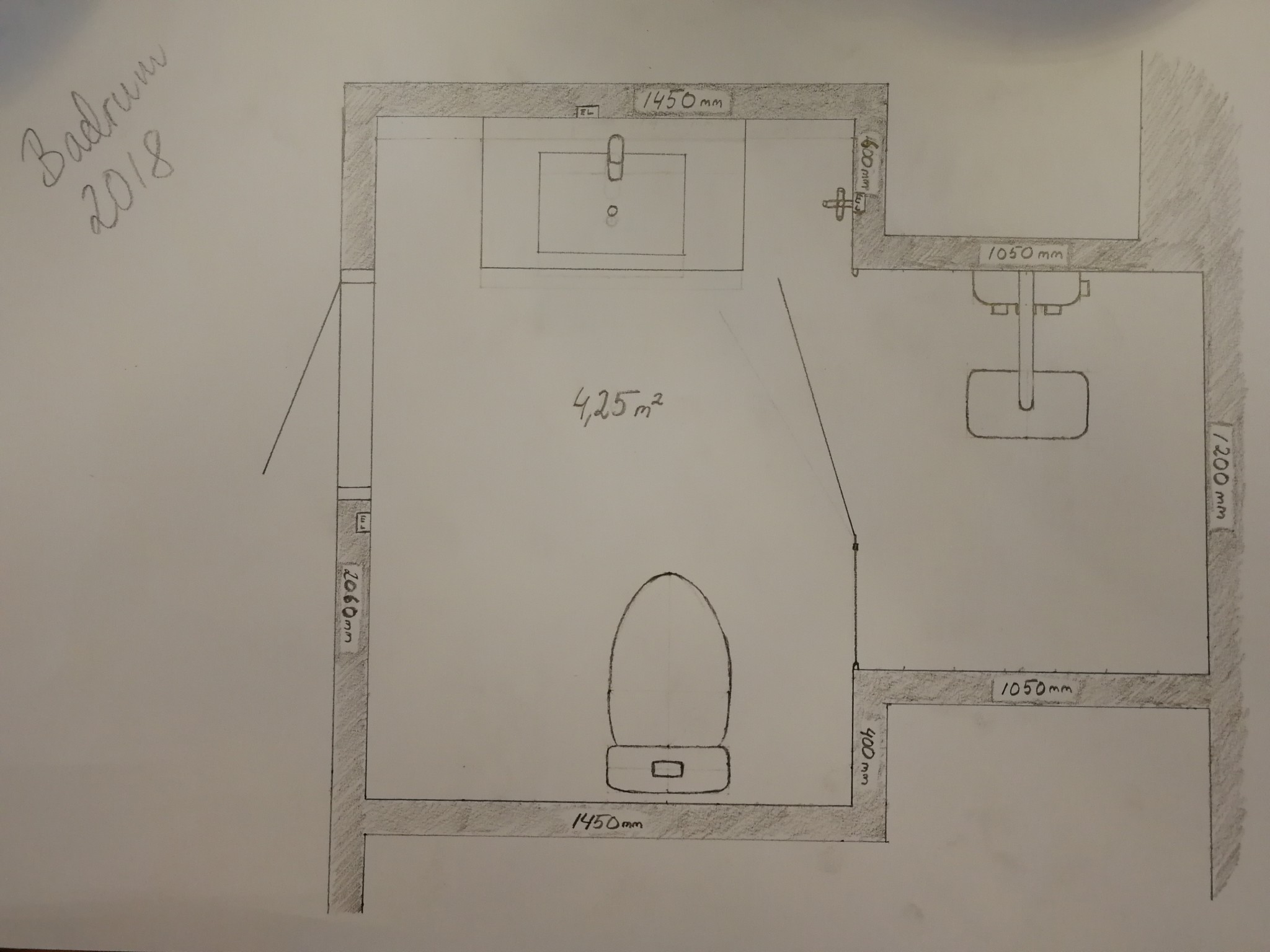

Då tar vi layouten!

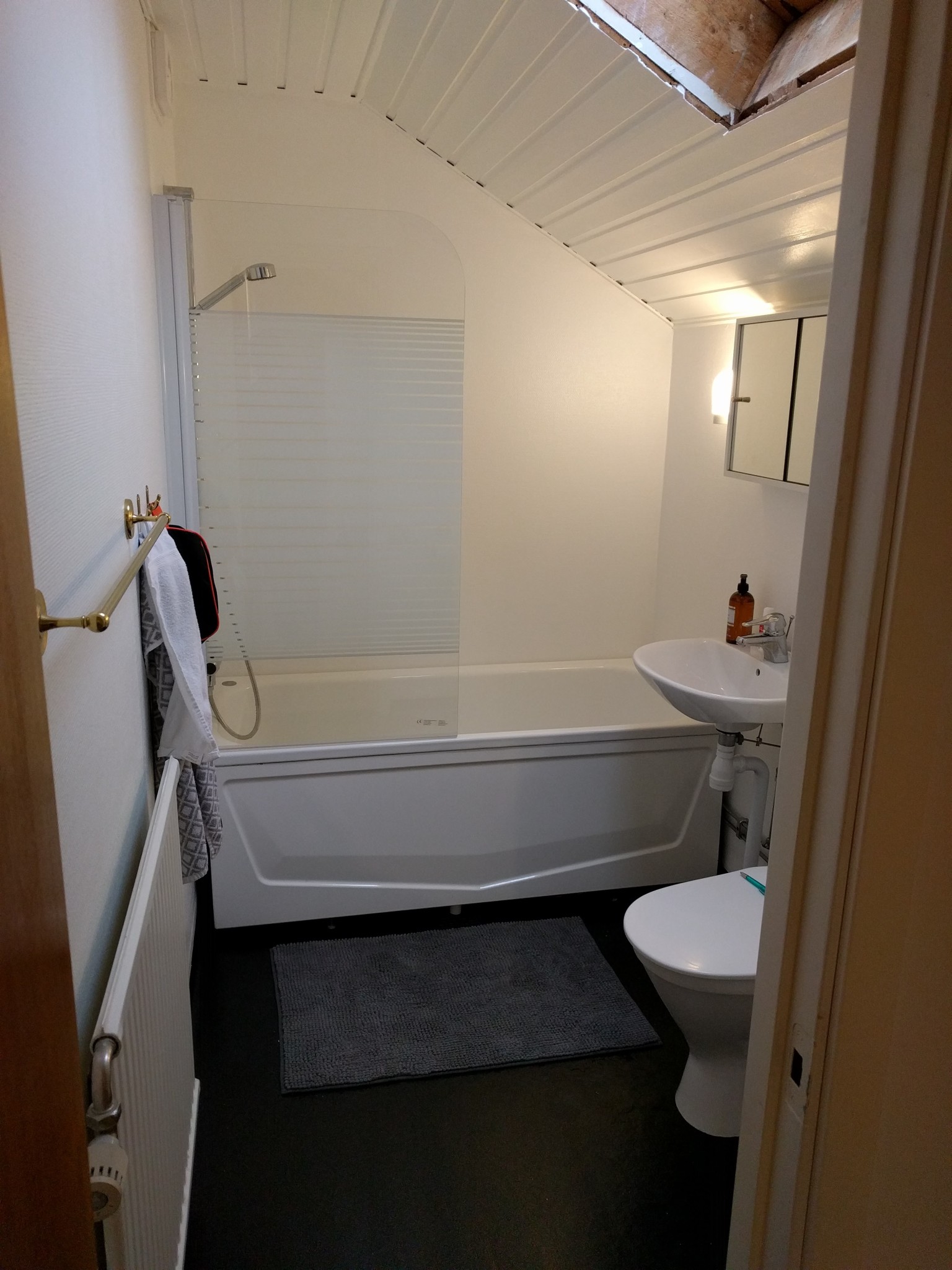

Idag ser det ut på följande vis:

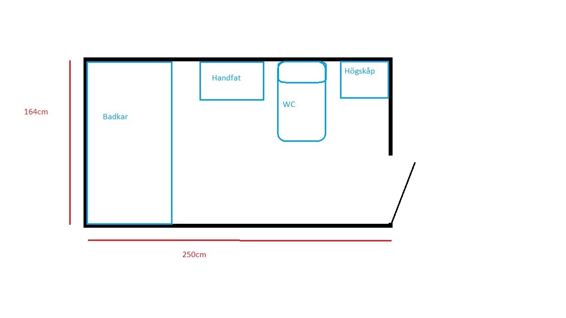

Och såhär kommer det bli när vi är klara
Så tanken är att riva garderoberna i vårat intilliggande sovrum och bygga ut badrummet åt detta hållet. Sen byggs det upp en "låda" i nedre hörnet av badrummet för att göra duschnischen lite mindre men även för att få upp takhöjden längst in.

Jag har lagt upp en del i våran överhängande tråd kring vår bostad här men känner att det kommer komma en hel del frågor där jag kommer behöva hjälp så jag outsourcar det hit istället
En del kanske kommer ihåg mitt gästtoaprojekt jag hade för något år sedan. Nu har det blivit dags för badrummet där uppe istället att få lite riktig välförtjänt TLC!
Objektet!
Grundkonceptet är enkelt. Allt mer eller mindre ska bytas ut och ett badrum som andas kvalité och exklusivitet ska växa fram för en så minimal budget som bara är möjligt! Varför göra det enkelt för sig när man kan utmanas liksom?

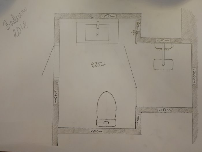

Då tar vi layouten!

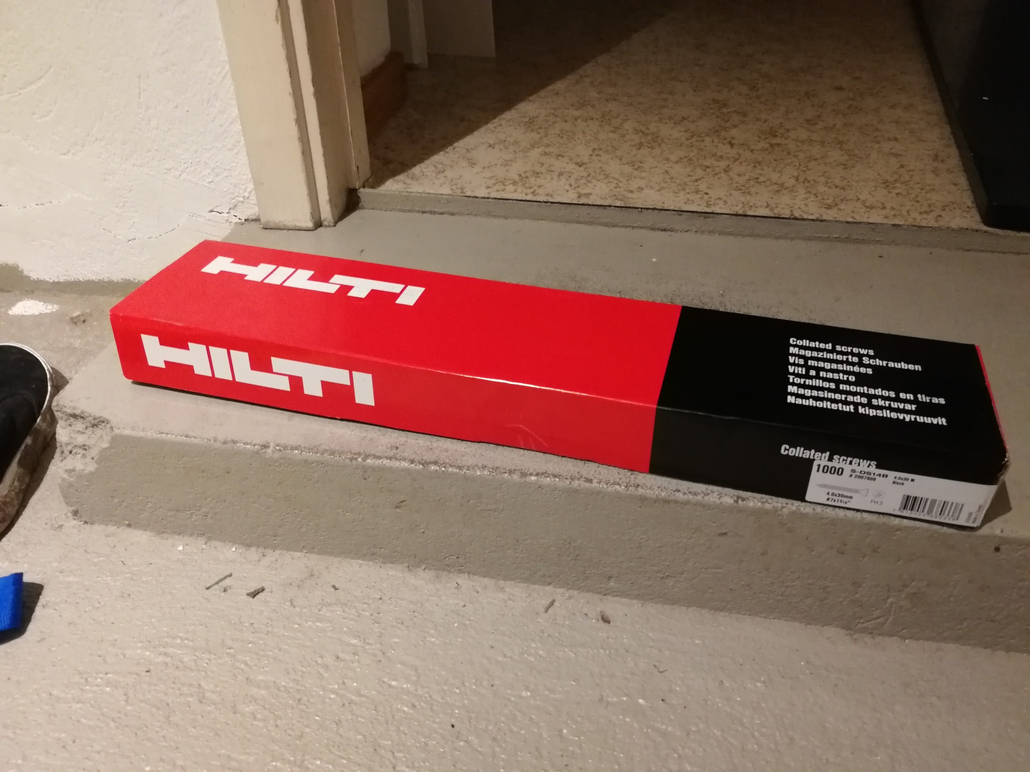

Utöver det så inhandlades skruv igår till att montera fermacell skivorna. Dessa skruv är lite special och som jag förstått det så fungerar inte vanliga gipsskruv något vidare. Så jag inledde min jakt med att kolla på bauhaus utan framgång, sedan byggmax och så höll jag på att leta... sen slog en blixt från ovan och det som kanske skulle varit det mest självklara valet från början. Sagt och gjort, kollade och där fanns mycket riktigt skruven jag skulle ha! Så nu är det inhandlat också
