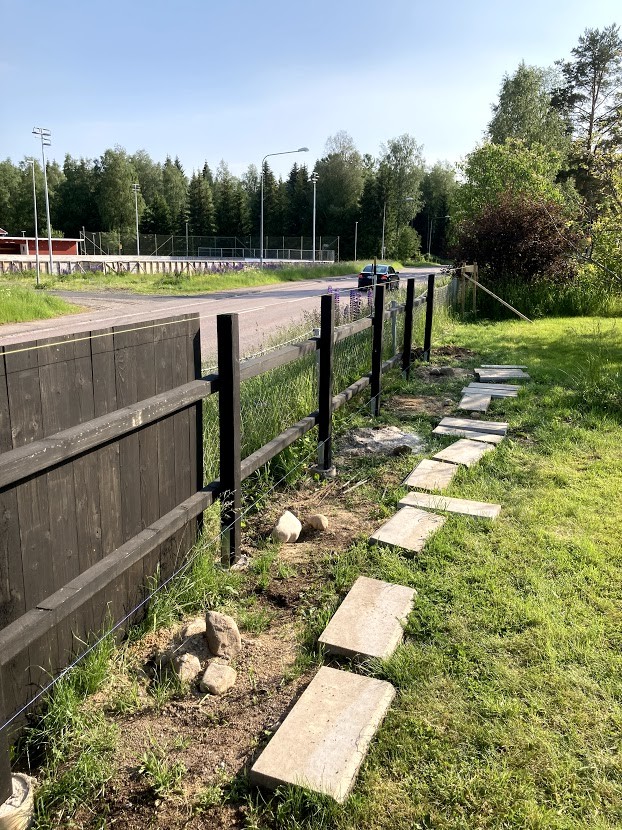

Justerbara stolpskor kommer nog att bli instabilt, gjut ner plintjärn i betong istället.
Vårt plank är bara 110 cm högt och plintarna sitter med 1,5 m mellanrum.
60 cm långa plintrör med fastgjutna plintjärn, känns mycket stabilt.
Tryckta 70x70 mm stolpar och 45x70 tvärliggare och vanlig fasad bräda som plank 22x120. Kommer att bli ett "tak" och lockläkt på utsidan + en tryckt offerbräda närmast marken. Allt målat med svart slamfärg.
//Jante
