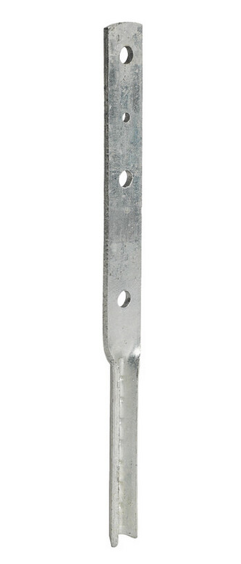

Låter vingligt med enpunktsinfästning. Går det att ändra så att ni får plintjärn på båda sidor om varje stolpe vinkelrätt mot plankets längd? D v s borra och gjuta två plintjärn per stolpe?
En sån här på varje sida stolpen:
Produkter som diskuteras: "plintjärn"
Plintjärn PA FZV varmförzinkad FAST
Gjuts in i betong
46 kr inkl moms
[bild]Tack för tipset. Det kan vi nog ordna. Vad tycker du om lösningen överhuvudtaget? Hade du gjort annorlunda med grundläggningen?

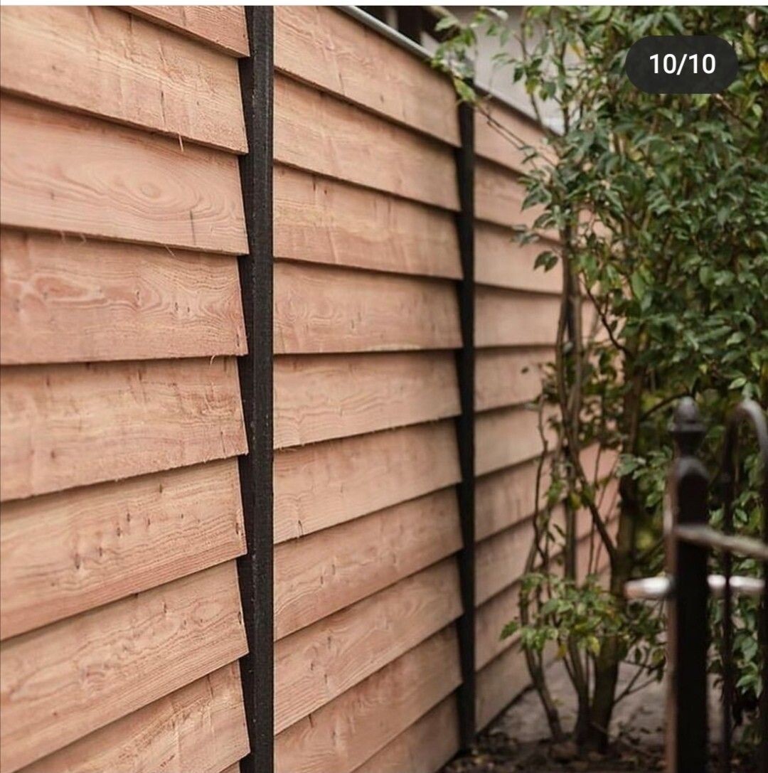

Sätter man brädorna med lite luft emellan på var sida av stolparna får man insynsskydd men också möjlighet för blåsten att dämpad ta sig igenom planket. Då riskerar man mindre att få vinddrag vid tex uteplatsen. Dessutom blir planket mindre känsligt för hårda vindar.
Godmorgon, förslaget med armeringsjärnen i centrum av stolparna håller inte alls som många påpekat, det måste vara plintjärn på båda sidor stolpen och dessutom med genomgående skruv typ M12 minst 8.8 kvalitet. Om planket är helt luft tätt så räcker det inte med 95x95 stolpar, jag har personliga sett minst 3 liknande plank i min närhet som vält av vind. Tänk om, grövre stolpar med bättre infästningar samt ett icke lufttätt plank, med brädorna enligt Yonnas förslag, omlott med luft i mellan.P PPR skrev:Bygglov finns. H:2 meter, L: ca 22 meter
