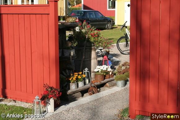

Ska bygga en utedusch på altanen. Den ska vara ca 1,5kvm och avskärmas på tre sidor med vad som var tänkt var ett tätt, falurött plank. Frun vill att det ska vara lä i duschen och nu har jag fått lära mig att ett tätt plank inte är optimalt för det pga att vinden går över och bakom.
Om man då ska ändra och ha springor i planket för att slå sönder luften så finns risken för insyn. Så min fråga är hur glest måste man sätta plankorna för att det ska leda igenom vinden? Har någon erfarenhet om det går med bara några millimeter eller är det flera centimeter som gäller?
Finns såklart många alternativ som fungerar, men helst skulle jag hålla kvar min ursprungliga tanke om ett falurött tätt plank då det smälter in bäst med annan 1800-talsbebyggelse runtomkring.
Inspirationsbild:

Ribbor på ena sidan, ribbor på andra sidan, samma avstånd som själva ribban mellan varje - eller ngt mindre. Planket blir alltså dubbelt. Stolparna ger ett mellanrum där blåsten stoppas och insyn hindras.
Äsch🙂 det blev för svårt utan att rita! Jag tror TS's förslag är alltför tätt. Jag har byggt uteplatser med min konstruktion och det har blivit mycket lugnt trots tidigare blåshål.
