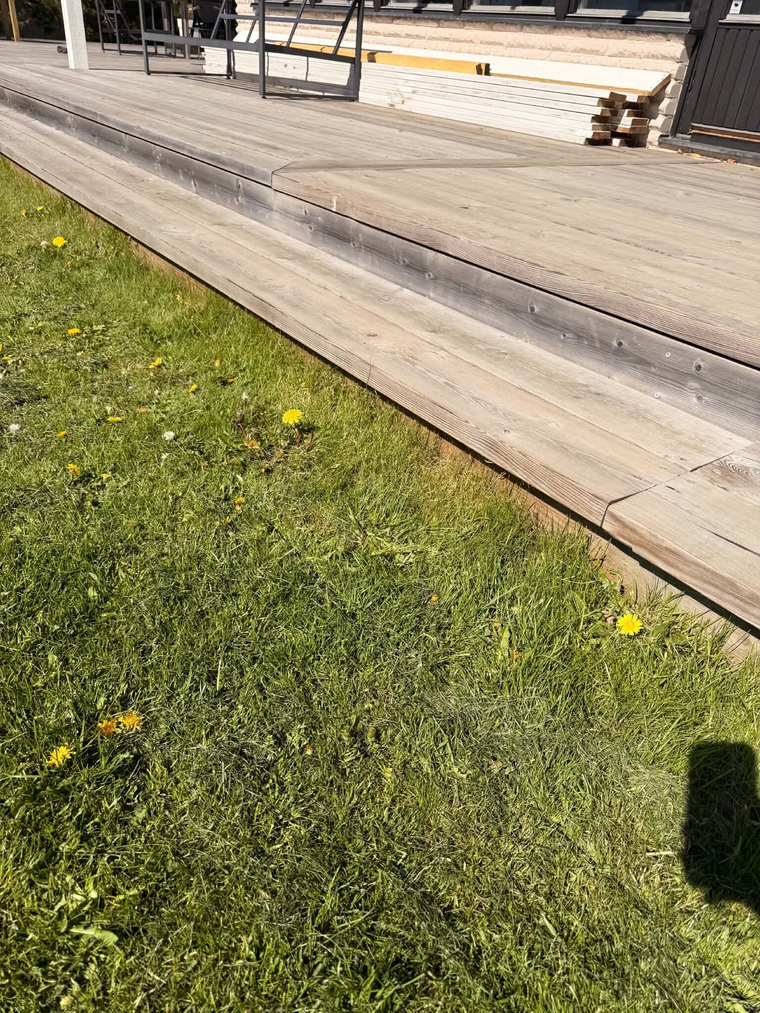

Min gräsmatta går kant i kant med både altan och plank som omgärdar huset, vilket gör det svårt för robotgräsklipparen att klippa hela vägen (jag får gå med trimmer längs hela kanten).
Jag vill lägga någon form av gräns, typ stenplattor eller singel / dekorsten eller något ungefär 20 cm brett längs med utkanten där det inte ska kunna växa något gräs.
Men jag kan verkligen inte se framför mig någon snygg lösning 😅
Så jag ber ödmjukast om inspirations-bilder av andra medlemmar som gjort detta, och som orkar / vill dela med sig av sina lösningar för att ge mig inspiration till en lösning.
OCH som bonus-fråga, om man lägger singel / dekorsten eller något, så har jag sett videos på amerikaner som sen sprayar sina stenar med något som "limmar" fast dem i position så de inte sparkas upp när man går / kör på dem. Finns sådana lösningar i Sverige?

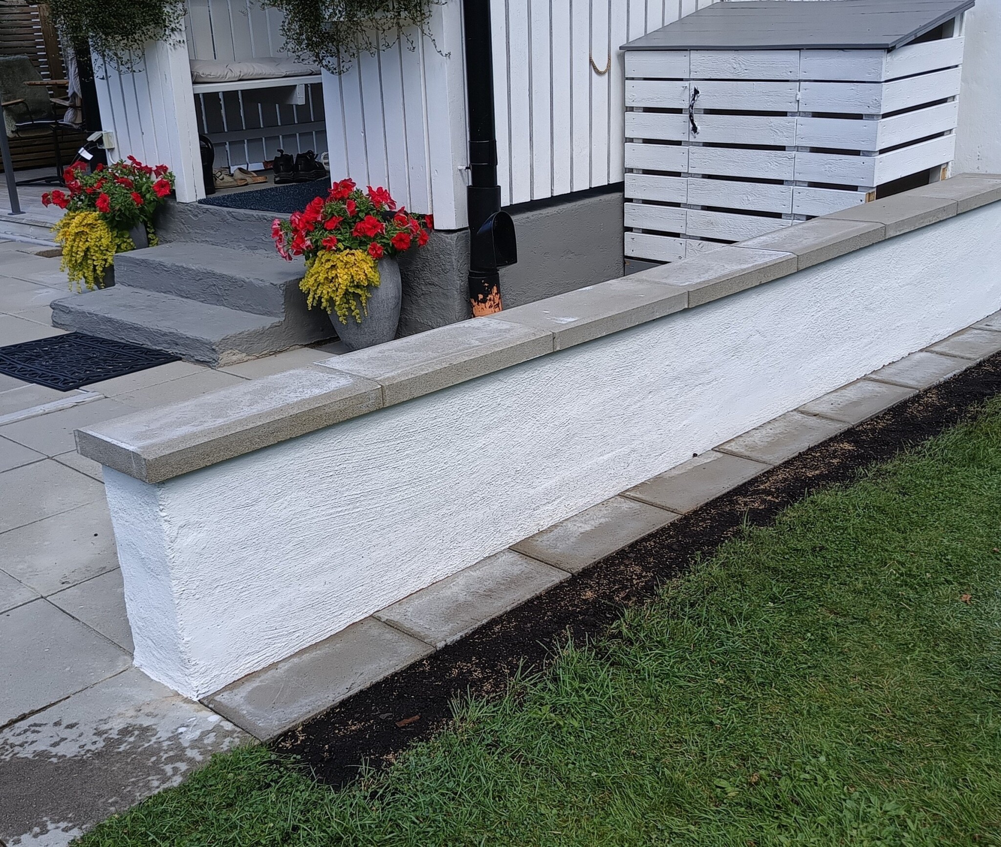

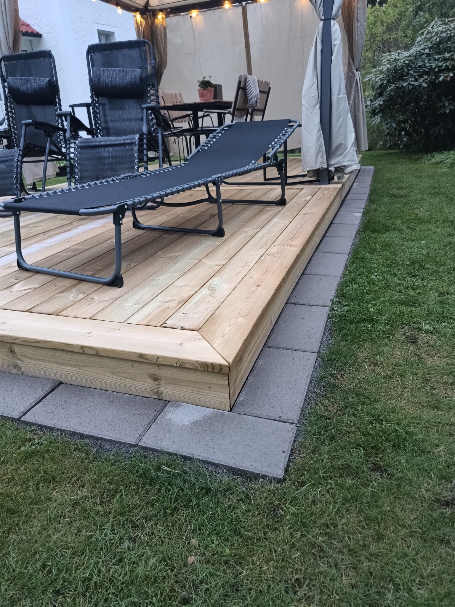

Jag använde vanliga betongplattor runt trädäcket för att slippa gå med trimmer. Enkelt och hyfsat billigt.
Likaså vid en liten mur bredvid farstutrappan.
Absolut. Men hur fick du bort eller hindrade ogräset som växer i skarvarna?
hansan
Markduk, grus och stenmjöl under plattorna och stenmjöl i skarvarna, det kanske hjälper till att hålla det gröna borta från det gråa?
Har inte fått något ogräs än runt trädäcket men när det kommer så är det ju bara att rycka eller peta bort med morakniv, som jag gör på trädgårdsgångarna, nån gång varje sommar. Lite underhåll får man räkna med.
Snyggt! Vad är det för toppsten du har på muren? Den var också läcker 😀
Jag har faktiskt också varit inne på att lägga tryckt trall, men jag tror inte den kommer att förbli rak när den ligger nerbäddad i marken
Toppstenarna är egentligen nån kantsten, lite bredare än lecablocken som muren gjordes av
