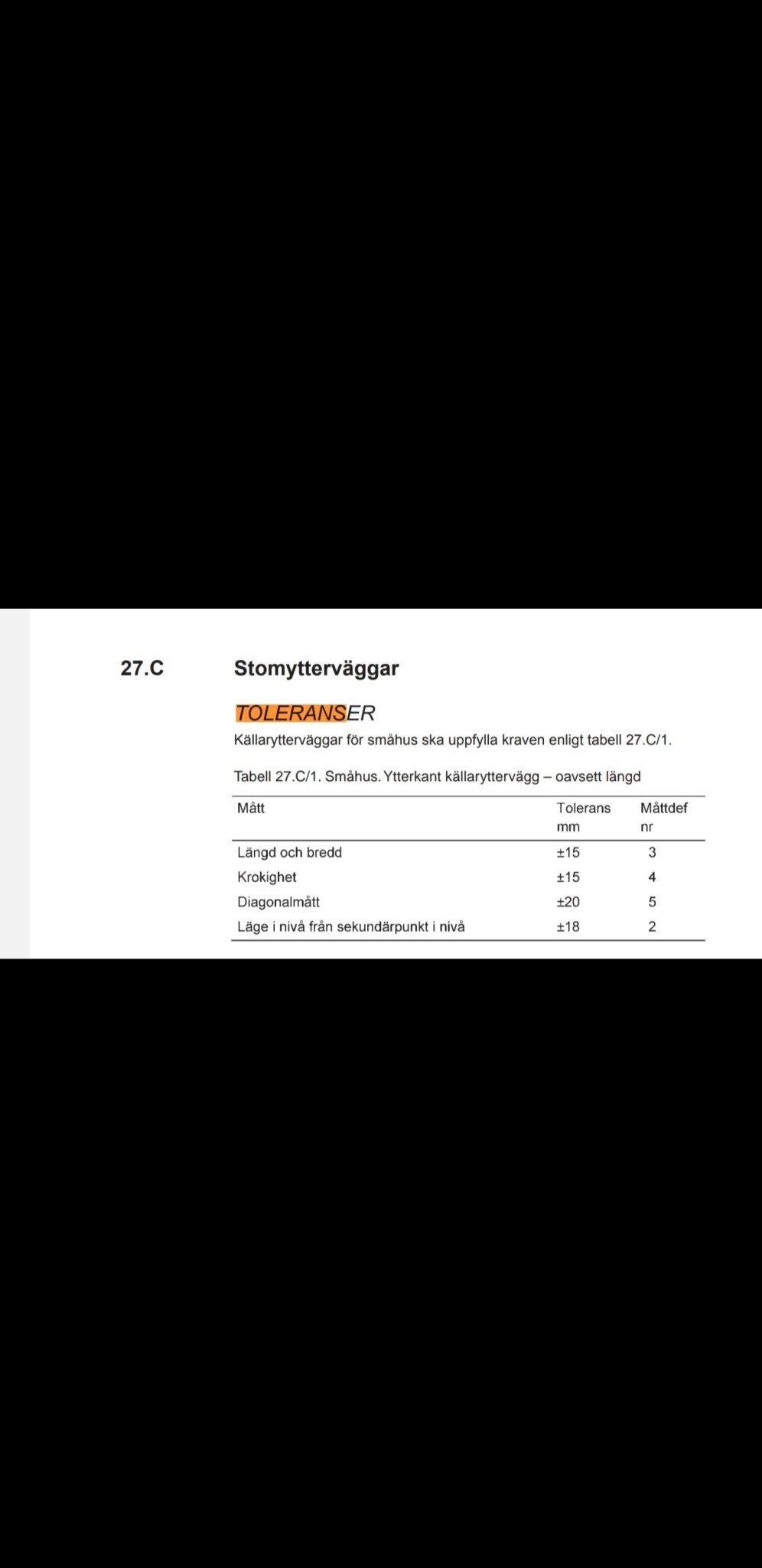

Vi har hjälp av en murarfirma att mura vår grund till vårt hus. Ca 95kvm blir bottenarean. Det är krypgrund på berg, så gjuten sula direkt på berget sen uppmurat med lecablock.
Nu visar det sig att det inte är helt rakt. Från byggfixen(FG) som utsättaren satt ut till ena hörnet ligger muren 20mm för högt, mäter man sen andra sidan av muren är den ytterligare 25mm högre, så totalt 45mm fel Från byggfixen.
Jag tolkar AMA som att kravet är +-18mm Från byggfix. Men är osäker. Murarna vet inte själva vad som är bra nog. Jag tycker det känns sådär.
Någon som vet vad som gäller.
Vi kommer ställa en färdikapad stomme på muren.

Utklippt från AMA
  • Svartvit bild, teknisk dokumentation, toleranser för källarväggar i småhus, mått och avvikelser specificerade.
