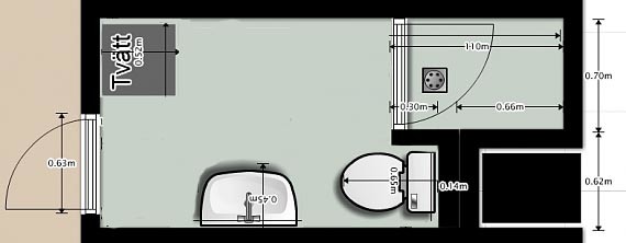

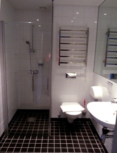

Bara för att ge ett exempel på en alternativ lösning och kanske väcka lite tankar, utan att göra någon värdering i vad som är bäst eller sämst. Man kan även tänkta sig att byta plats på tvätt och toa i denna lösning, och då vrida toan 90 grader mot ditt eget förslag.
Sätt inte in ett handfat med skåp och grejer som är för stort i detta relativt lilla badrum. Det riskerar bli trångt och oproportionerligt, och särskilt inte ett som är fyrkantigt med kantiga hörn, hellre ett välvt, det tar mycket mindre "upplevd" plats.
I denna lösning sitter handdukstorken på väggen direkt utanför duschen.
Toaletthandukar till höger om handfatet (mellan handfat och dörr).
Såhär ungefär kan det bli:
Om man nu får flytta runt avloppen när det är en lägenhet? Det kanske blir dyrare också. Annars så gillar jag den lösningen.

Det där ser helt klart intressant ut. Hur komplicerat är det att dra om avlopp med tanke på vinklar och bestämmelser tro?
Om stammarna går i/vid ventilationsschaktet så borde denna lösning underlätta arbetet i samband med stambytet.
Tackar för bilden. Som du säger handlar det om man kan dra om avlopp och så. Men gillar helt klart upplägget. I vårt fall så hamnar en lucka till vattnet där handdukstorken är i denna bild.

Det blir relining i detta fallet av avloppet, inte ett helt stambyte. Endast vattnet kommer att dras helt nytt.

Vad är det för dataprogram som använts för att rita?
Det är floorplanner.com
