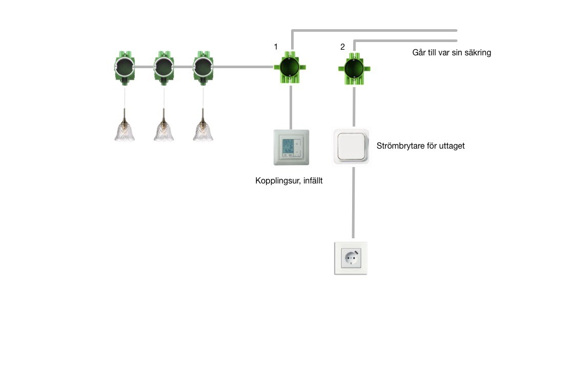

Håller på och planerar var dosorna ska hamna och därmed lite frågor:
1. Kan allt (1 och 2 alltså) samlas till en kopplingsdosa?
2. Måste det gå separata flexrör (16mm) till varje apparatdosa för fönsterlamporna?
Alla kopplingar är jordade.
tommib
1. Nej, egentligen inte. Är det olika säkringar bör det också vara olika kopplingsdosor. Ett undantagsfall är en trefasgrupp som delas upp men det är inte lämpligt vid nyinstallation.
2. Nej, du kan "sy" mellan apparatdosorna.
Kan man "seriekoppla" apparatdosorna m.h.a 16mm flex, som på bild? Får alla trådar plats? (Blir ju 9 st mellan 1:a och kopplingsdosan 1)
Nej det blir endast tre trådar; tändtråd, nolla och jord. Så länge du alla tre lampor ska tändas samtidigt av samma kopplingsur.
Man parallellkopplar lamputtagen.
tommib
tommib
Och även om man inte parallellkopplar lamporna (kanske är ett trekanaligt kopplingsur) så blir det fem. PE+N delas av varje lampa, separat tändtråd till varje.
Med tanke på den väldigt basala nivån i frågeställningen skulle jag starkt rekommendera att du blandar in en elektriker redan i planeringsstadiet...
