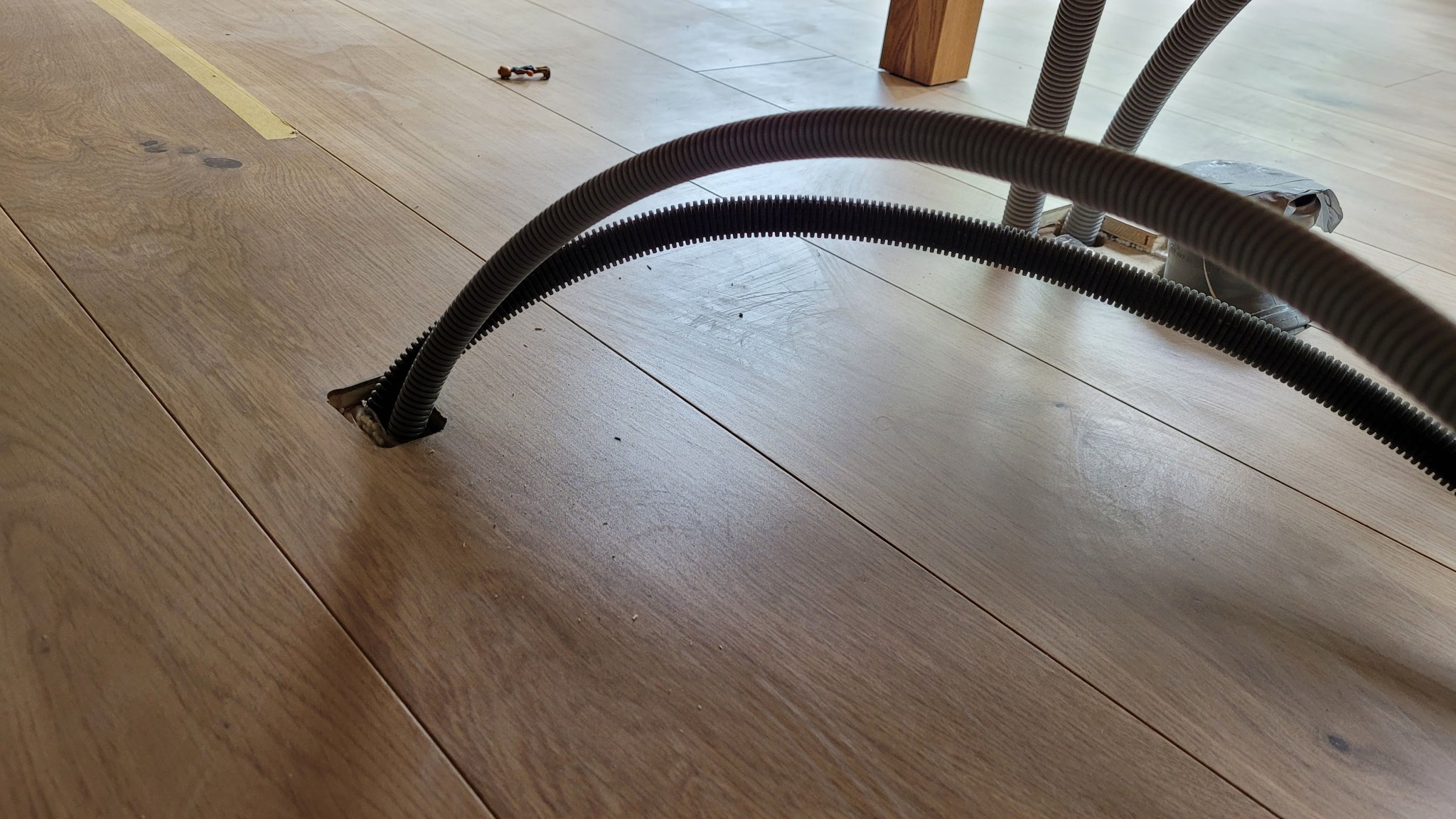

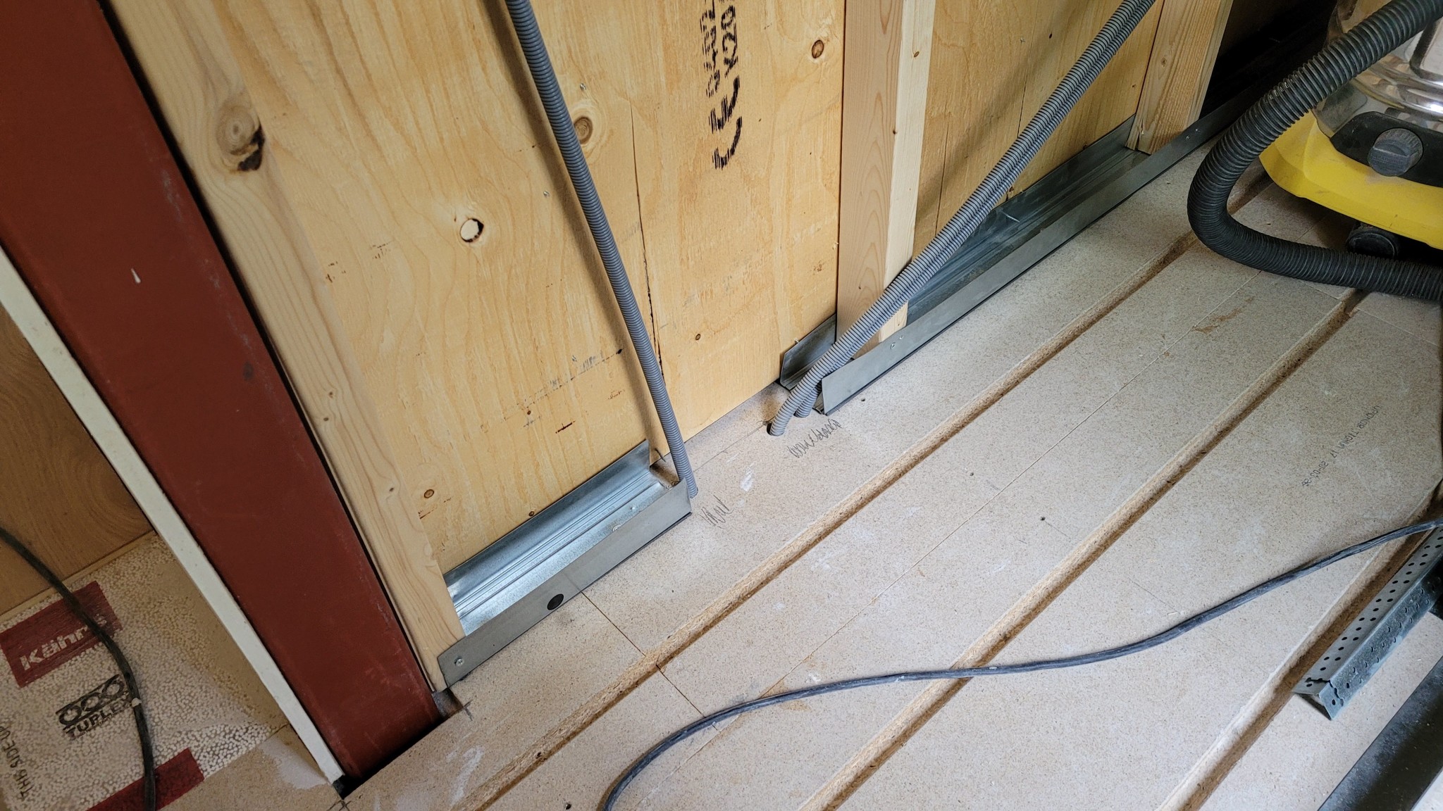

Effektiv planering av faser och slang/dosor i kök. Har 5st flex.
Hej Allihop!
Först ett STORT tack till alla på forumet som postar och svarar och skapar detta otroliga uppslagsverk på folks åsikter, tips och råd! 95% av husbygget är klart tack vare er. =)
Så:
Okej, jag tänkte kanske inte efter före utan utgick ifrån att 3st slangar skulle räcka för köks-vägg. Tänkte inte då på att DM K/F och Ugn brukar ha egna säkringar. Isf finns ingen ström kvar till uttag och micro.
(Min räddning skulle kunna vara att lägga 2st faser i en 16mm-flexslang, så "luftar" även det förslaget med er.)
Detta var innan spån, golvvärme och parkett lades samt också innan taket gipsades, spacklades och målades. Nu står jag här med 3st 16mm-rör i köksväggen (öppen baksida mot hall) som ska ut till rätt dosor samt 1 st 20mm-rör och ett 16mm-rör som kommer upp ur golvet där köks-ön ska byggas.
En lösning som jag ser som "o-snygg" är att låna ut en fas från hall och arbetsrum som ligger bakom köket....
(Största förbrukarna där, en stationär dator och skrivare.)
Nu behöver jag er hjälp att tänka färdigt kring fördelningen, innan elektriker kommer å sätter nya skåpet och trådar.
Önskemål om att kunna köra tex kaffebryggare och ev mixer på diskbänks-uttag utan att säkringen går.
(Genom att använda olika hörnbox-uttag.)
Effekterna (i Watt) har jag googlat fram och de fördelas enligt nedan. Frågan är vilken bästa kombinationen är...?
Köksvägg --> har 3st 16mm-rör i vägg, nu är frågan var de ska ut samt kombinationen.
Kök-ö --> har 1st 16mm-rör och ett 20mm-rör ut golvet.
Lampor (9st spottar) och 3st uttag vid golv i kök kan anslutas till valfri slinga.
Ursäkta ev rörigt inlägg. Får skylla på att NPF är ärftligt och båda mina barn har diagnoser så...
Tack på förhand.
- Diskmaskin 1500 -> 2000
- Inbyggnadsugn 3000W
- Microvågsugn 900 -> 1500
- Kyl/Frys 100 -> 250 (Varsit uttag.)
- Bänkuttag X2 boxar Vill kunna använda tex mixer/mackjärn samtidigt som kaffebryggare är på, 2st högförbrukare.
- Spisfläkt 200 -> 300
- Induktionshäll 7500
- Bänkuttag X2 För tex stavmixer, dator eller 1st högförbrukare.
Tack på förhand.

Om du ändå ska ta in en elektriker är det i slutänden elektrikern som bestämmer vad han/hon kan tänka sig att göra, så det spelar ingen roll vad vi skriver här. Föreslår att slår en signal till vederbörande, något du förstås borde ha gjort långt tidigare.
Bästa svaret
Hobbyelektriker
· Värmland, Molkom
· 27 019 inlägg
Jag har inte sett denna tråd tidigare...har den flyttats från en annan forumdel?
Jag ser heller inga stora problem här med "köksväggen".
Ugnen behöver sin egen gruppledning 3G2.5 mm².
Kvar blir två 16-rör.
DM kan delas med uttag, det är en bedömning av vad man vill kunna köra samtidigt med DM. Normalt går den väl max 1 timme per dag.
Kyl/frys behöver ingen egen gruppledning. Den rekommendationen är borta sedan 2018.
En mikro kan dra en del effekt, men tillfälligt. Man kan nästan räkna bort den om den används max några minuter då och då.
Så du har sammanlagt åtminstone 1 gruppledning över till uttag.
Det kan vara på gränsen, men då kan man ta till en trefasgrupp. Om den skyddas av en trepolig dvärg så behöver den inte fördelas i en separat kopplingsdosa.
Så jag rekommenderar
- enfas 3G2.5 mm² / 16 A till ugn.
- enfas 3G1.5 mm² / 10 A till DM.
- trefas 5G1.5 mm² / 10 A till micro, uttag (och belysning?).

Då tänkte jag kanske inte helknasigt. Köks-ö där hällen ska sitta har 20mm rör och 16mm.Mikael_L skrev:
En bra köksplanering inbegriper ett 20-rör till spis (ev häll + ugn=
ett 16-rör till DM
två 16-rör till övrigt.
Detta ser jag som absolut minimum för en installation där det är öppna väggar eller på annat vis ganska lätt att få det som man vill.
Är det ett rör mindre och superbesvärligt att få fram mer får man börja trolla med knäna.
Andra väggen har 3st 16mm.
Då blir elektrikern glad och det är stor chans att hen löser det, om jag ringer hit nån. Jag blev bara stressad över att ev äverbelasta säkringar eller behöva trolla med knäna ordentligt (Eller hitta ett knätrollarproffs.)
