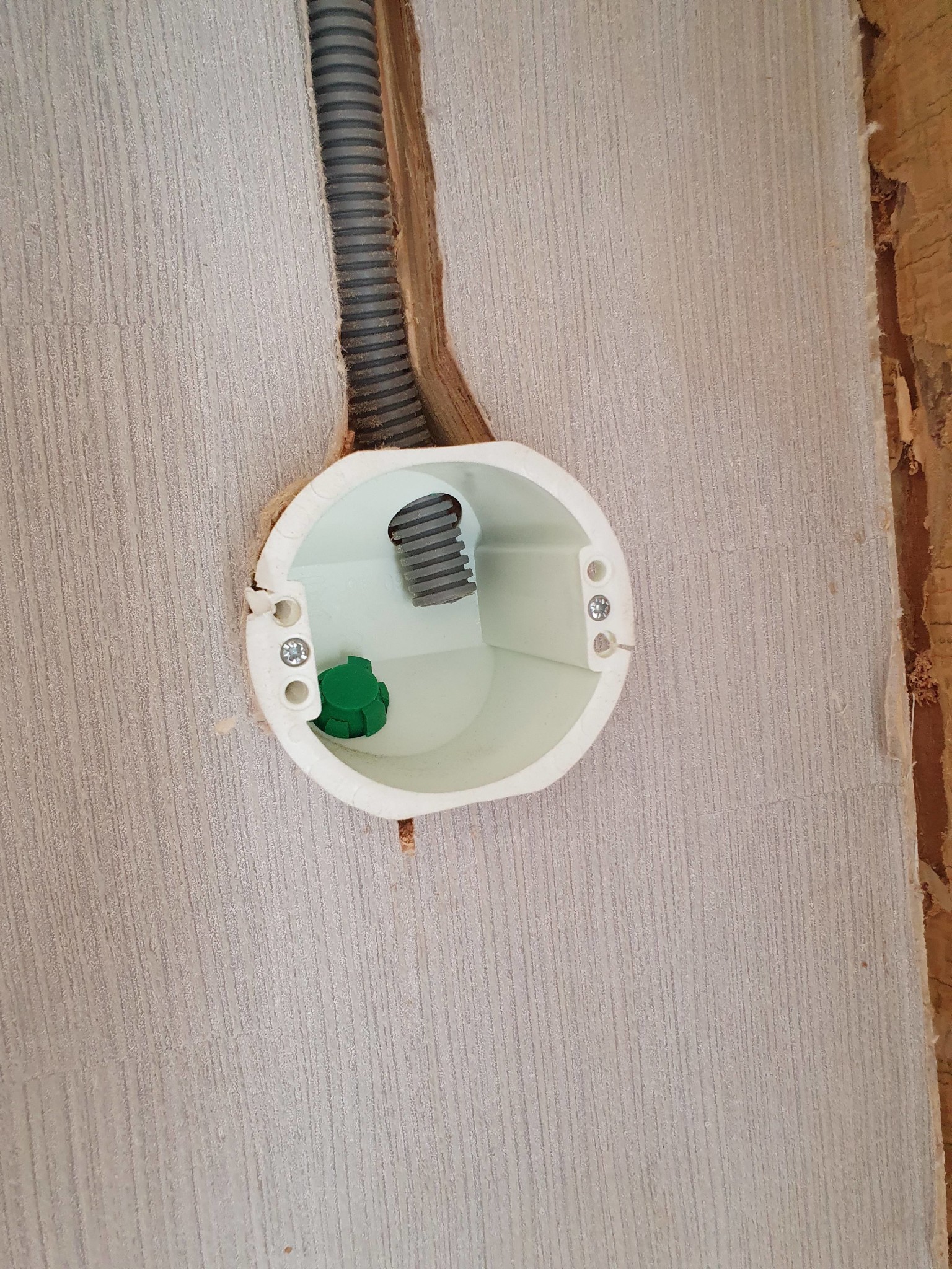

Jag renoverar köket.
Jag har timmerväggar där jag fräst in rör som slutar i rotdosor. Över detta ska jag sedan sätta OSB och gips.
Problemet är att jag ju inte kan skjuta in rotdosan när OSB och gips är på plats för då får jag inte tag i röret som ju redan är övertäckt av OSB och gips.
Hur gör ni ? Borrar nu större hål i OSB och gips så att hela ROT-dosan går att trä över ?
Hur fäster ni ROT-dosan? Det finns ju inget som de små hakarna kan ta tag i och spänna när de sitter inne i timmerväggen?

Varför sätter du rotdosor om det är öppet? Rutabs spårdosa borde kunna vara ett bättre alternativ.

Kvarstår inte problemet med att få dit rören efter att OSB och gips är monterade?
Det ska sitta vägguttag och brytare i dosorna som passar i den dimensionen på dosa.
ROT-dosor och många andra dosor har ju en fläns som ska ligga an mot det yttersta lagret (gipset). Det gör att hålet skulle behöva vara större för att sätta dit skivorna efteråt än om jag kunde trycka in dosan efter allt är monterat. Har den du länkade till ingen sån fläns? Den verkar vara stor, 74 mm hål.
Det var elektrikern som rekommenderade ROT-dosor och den håldimensionen
Förstår inte heller varför man använder rotdosor när väggen är öppen. När jag har renoverat här hemma så har jag spårat i tretexen å satt malmbergs billigaste dosor å kapat bort stosor som inte används och skruvat fast dom. Sen tagit hål i skivorna å dit med med dom på väggen. Blir perfekt....
Du ska dra rör och sätta dosor INNAN du sätter skivor och rotdosor använder man i nödfall. Normalt använder man spårdosa eller vanliga dosor. Med vanliga dosor får man göra hålet i underlaget lite större men det spelar ju ingen roll när man ska sätta skivor som täcker hålet på sidan av dosorna.

Nödlösningen i detta fall skulle kunna vara att lämna lite slang som sticker ut så du kan hålla i dem och trä på dosorna när gipset är på plats.

Ska du sätta ROT-dosa får du ju ha en bit extra slang, såga hål för dosan i skivan och sen trä igenom slangen. Sen när skivan sitter på plats får du trä in slang i dosan och dosan i hålet. Men det är ju jättebökigt. Rotdosor är ju tänkta att förankras i skivan.
Som andra redan sagt är inte detta rätt användningsområde för ROT-dosor,
