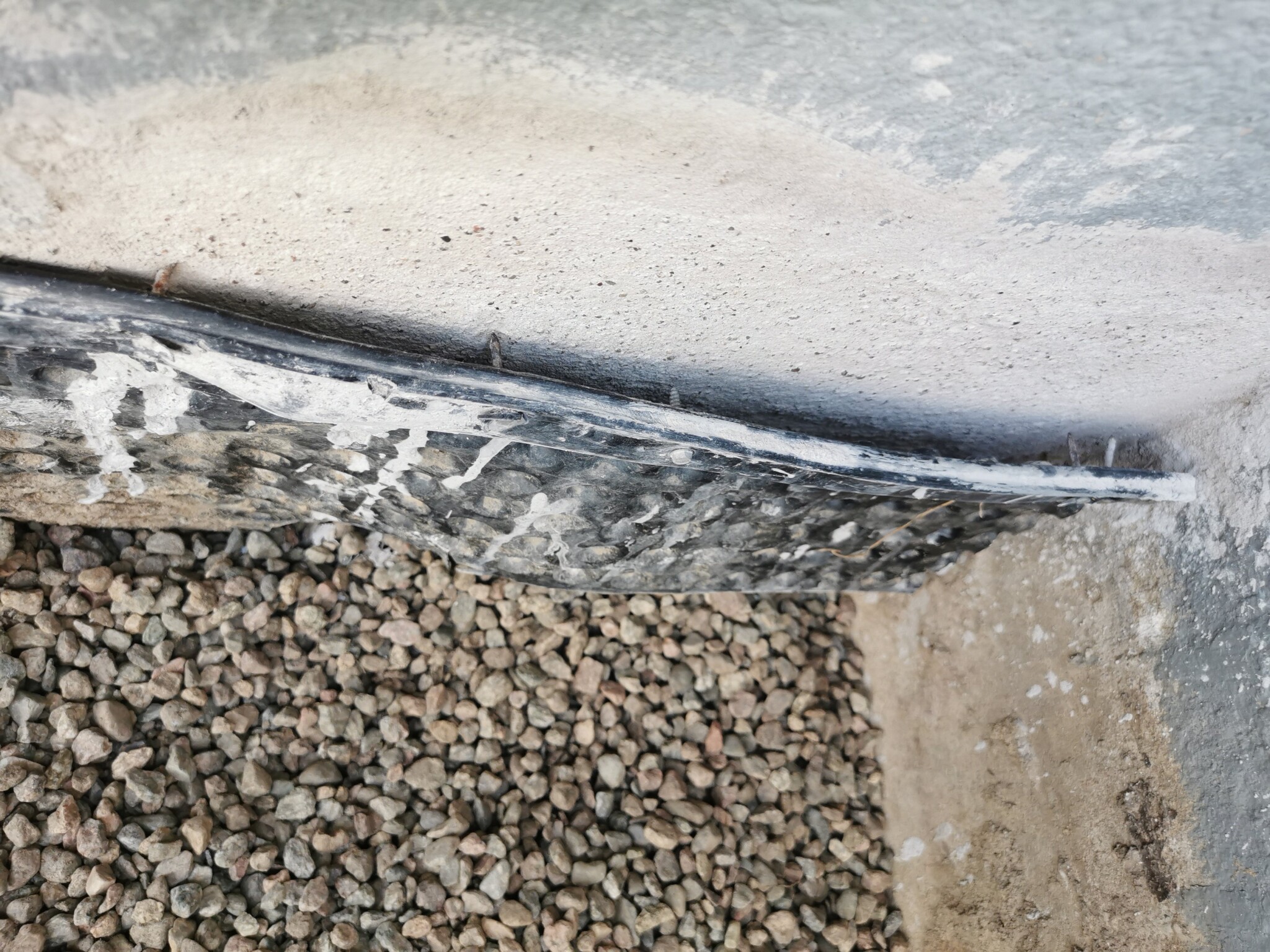

Har lagat putsen bakom platonmattan där den lossnat. Det är en liten bit ovanför fjärrvärmerören som vad jag tänker inte gör någon egentlig skillnad för fuktskydd, så känns mest estetiskt. Det är tidigare spikat och skruvat direkt in i putsen, gamla spikar sitter kvar i mattan. Känns nästan enklast att ta birt spikarna o limma fast kanten, är det ok eller missar jag nåt?
  • Platonmatta vid husgrund med lagad puts bakom, gamla spikar syns i mattan och grus ligger vid kanten.

Kantlisten är ju meningen att man ska putsa emot så att det blir tätt.

Ja, såg också det. Nu tror jag att det tyvärr inte där gjort så runt resten av huset, spikarna känns för korta för att gå in i själva murstenen bakom. Så tänkte jag gör ungefär samma

Vet ju inte hur det ser ut hos dig men oftast är det ganska viktigt att det blir tätt för att fukt och annat ska tränga in emellan..

Jo det är rätt tätt runt om runt resten av kåken ä, men här nedanför är hela mattan borttagen utan membran och så för fjärrvärmerören. Så det känns mest estetiskt detta

Anslutningen i överkant är inte bara estetisk, utan den är viktig för att inte fukt och organiskt material ska komma emellan.

Ja, men nu är det bara matta ner cirka 30 cm, sen tar den slut för fjärrvärmen går in där. Så just där är det nog så
