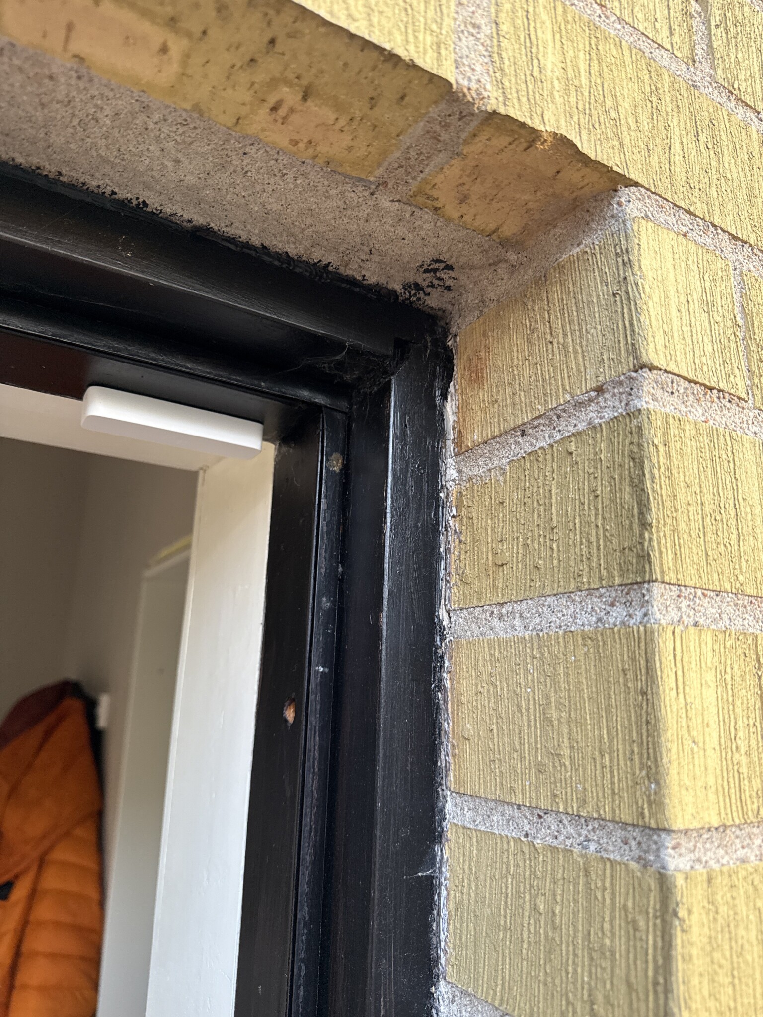

Hej alla kloka!!
Bor i ett hus från 1927 vill byta ytterdörr men hålet jag mäter (tegelfasad) är 99 x 207 cm. Hur gör man? Köper 10x21 och sågar av karmen? Känns inget bra tycker jag eller? Alternativer är väl annars en måttbeställd dörr, men då blir det dyrare gissar jag. Tacksam för lite tips.
Montera inifrån?
Eller kapa teglet

Montera inifrån rör inte teglet vad du än gör, för det är inte det lättaste att laga snyggt..
Ta bort foder och smygar på insidan så tror jag att du har en vanlig 10-21 dörr..

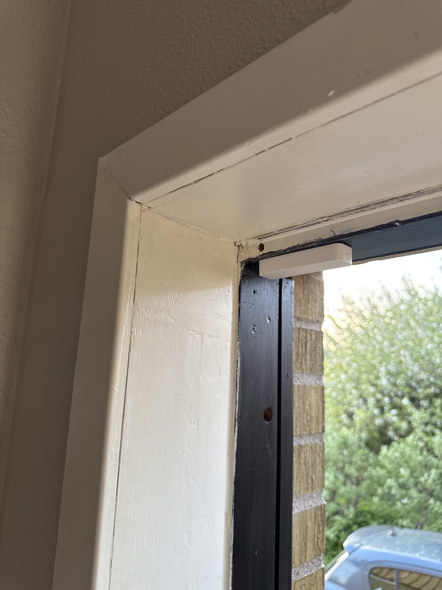

Det är kanske så det är gjort redan. Bifogade 2 bilder. Jag har inte tagit bort foder ännu då jag vill veta om jag kan byta dörren.

Ja rör inte teglet det kommer bli jättefult om du gör det, ser inga problem att byta den dörren..
Du har gulgrön borstad tegel..

Tack alla då är det en 10x21 dörr jag skall köpa mig 😊 Nu kan man fixa detta under sommaren.
