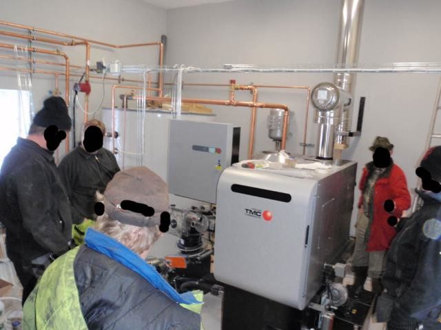

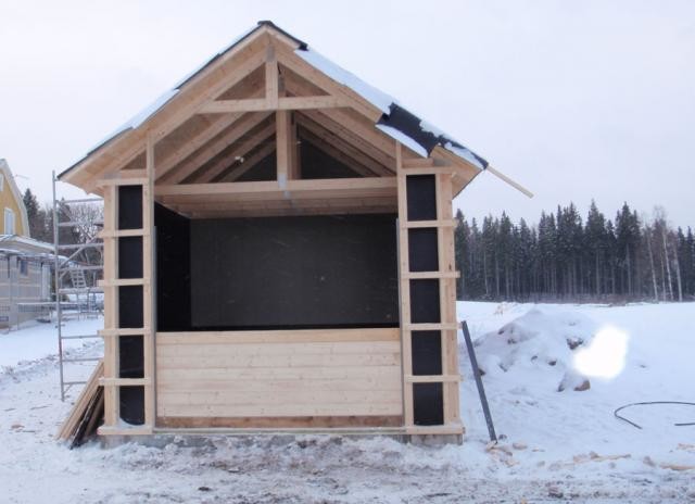

Så är äntligen min anläggning igång!
Den består av en Fröling 48Kw turbomatic samt en 1800l Borö acktank!
Bifogar lite bilder från flisförrådet (som ska panelas) o pannrummet!
Har Ni frågor så ställ dem gärna!
Blev lite av ett antiklimax vid staten då jag var lite trött på att jaga rörmokare, elektriker och snickare!

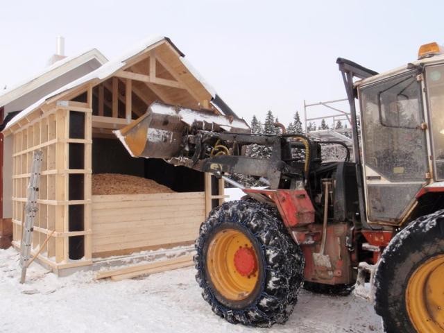

Tänkte mig att det skulle ta flera dagar att starta upp o hade lite ångest då jag engagerat kompisar med lastbil och traktorgrävare för att få in fliset i förrådet!
MEN ack vad fel jag hade. På en dag så han vi med att: koppla in pannan (elektrikern hade bara dragit fram kablar från pumpar osv. men inte vågat ansluta dem till pannstyrningen) montera skorsten samt fylla flisförråd och sedan testköra anläggningen!
Härligt nu när det är -10 och det är varmt o skönt!

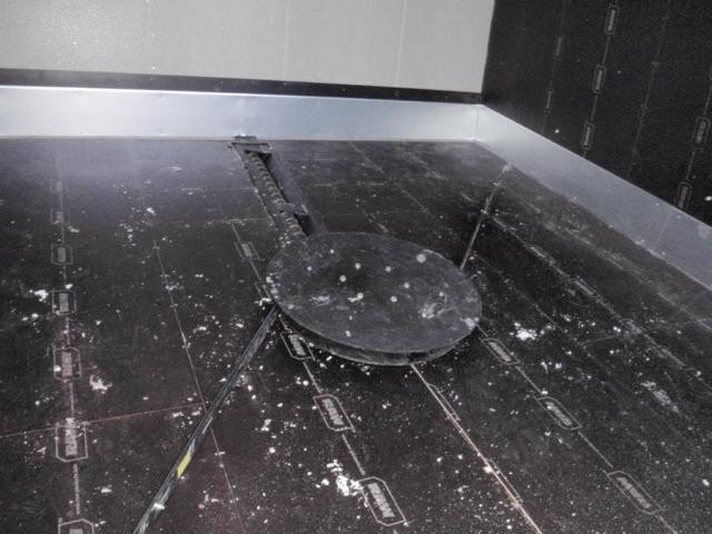

Yepp reglarna är som du beskriver!Fendt927 skrev:
Plyfan är vanlig formplyfa 12mm överallt och golvet är reglat med 2tum 4 ståendes med ett cc avstånd på 40cm!

dcdc skrev:
Jodå visst är han det, och på en stor firma med säkert 50 anställda! MEN det var väl inte roligt plus att det stod på tyska där han skulle koppla.
Pannförsäljaren la ca 40 min på att förklara vad som skulle kopplas vart men det hjälpte inte!
Resten av elen blev jättebra men dyrt........

det var ju otur att det var på tyska. men är inte utgångarna dynamiska? dom känner väl om det sitter fel grejjer på fel plats? det är väl dumt att chansa men iallfall. på Eta var det enkelt det var förberett med kontakter.
