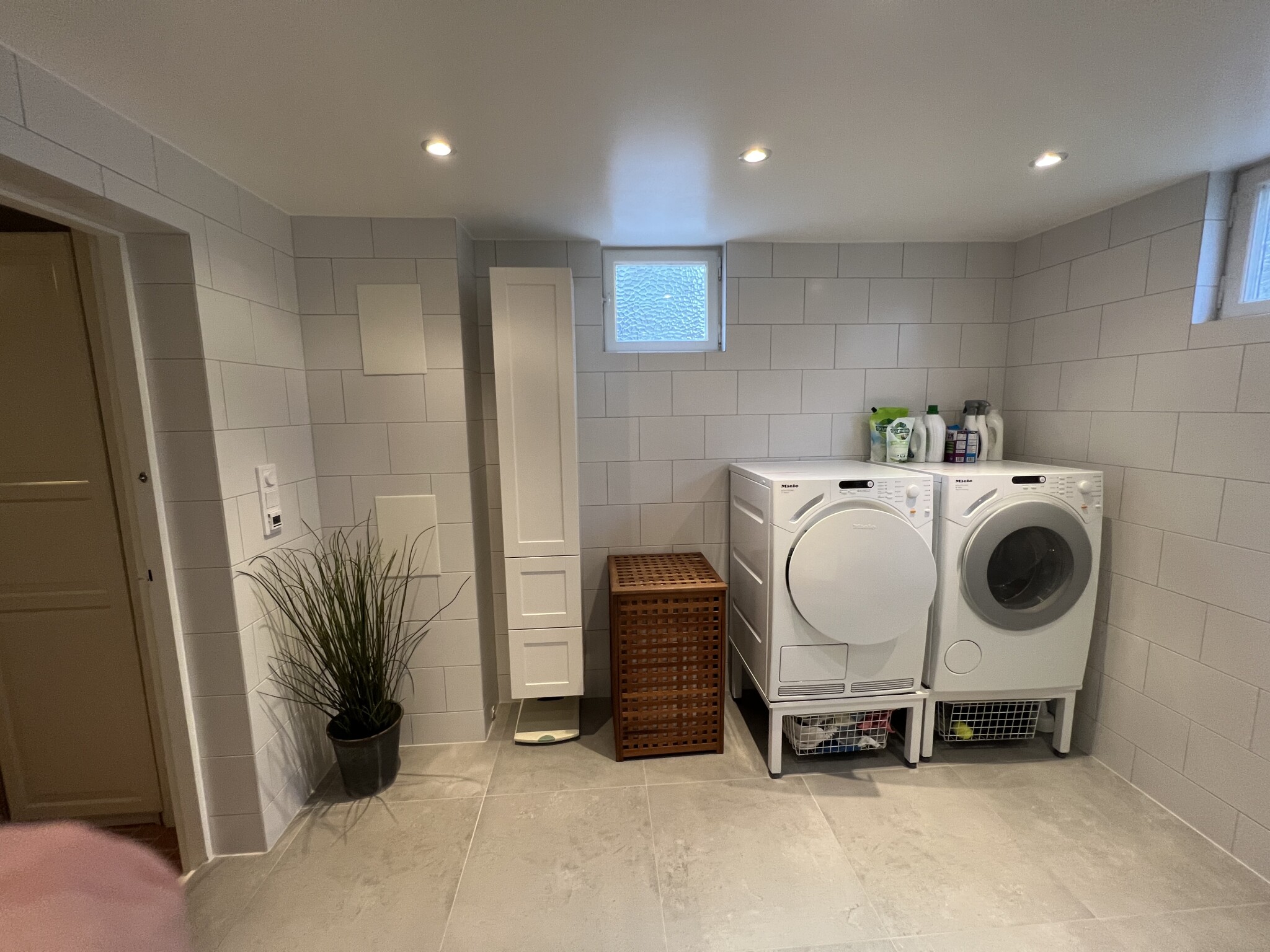

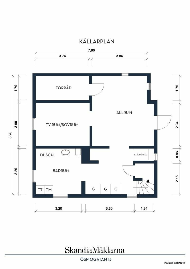

Hej! Behöver er hjälp och expertis - tips och trix - hur vida det är möjligt för mig att planera om mitt badrum utan att göra några större ingrepp. Dvs. Utan att bryta tätskikt primärt.
Vi har ett väldigt stort badrum (se bilder) men som de förra ägarna tyvärr planerade väldigt ineffektivt, dvs. Känns som att det skulle finnas plats för så mycket mer!
Idag finns: ett dushhörn med golvbrunn i hörn, väggfast blandare (med dolda rör), tvättställ, wc, tvättmaskin och torktumlare med kallvatten och avlopp.
Vi skulle nu hemskt gärna vilja få in en badkar! Obs! Alltså utöver duschen. Skulle kännas så lyxigt och bra med både badkar och dusch när platsen finns. Men känns svårplacerat då vi inte vill bryta några tätskikt. Kan man samnyttja avlopp till tvättmaskin/ dusch pö något smart sätt eller finns krav på egen golvbrunn?
Skulle kunna tänka mig utanpåliggande nya varm+kallvatten rör från schakt (i hörn vid dörr) via väggen där tvättmaskinen står då vi ändå tänkt att bygga en tvätt/förvaringsbänk där.
Spontana tankar och tips? Tack för hjälpen

Utan massa eget meck går det ju inte men om man tänker utanför boxen:
Vatten tar du bakom handfatet, sen limmar du rörklammer på väggen för att dra fram rör till badkaret.
Avlopp tänker du på hur man gör i båtar! Där tappas vatten till en balja som sedan pumpar ut det, här pumpar du istället till ett avlopp. Dessa lösningar är ju inte vanliga eller "så man gör" men det går ju.... Sen ska det få plats oxå, men det får du tänka på själv

Det går även att ta vatten från duschblandaren, men beroende på takdusch kan det bli problem med takduschens övre fäste eftersom blandaren kommer längre ut.
Det ser ut som att det går rör där bakom inspektionsluckorna i hörnet till vänster om torktumlaren. Det kanske går att ta vatten därifrån också.
När det gäller avlopp så beror det t.ex. på hur avloppet till tvättmaskinen är löst. Man kan också ha en mjuk slang från badkaret som man drar till golvbrunnen i duschen just när man ska tömma badkaret.
