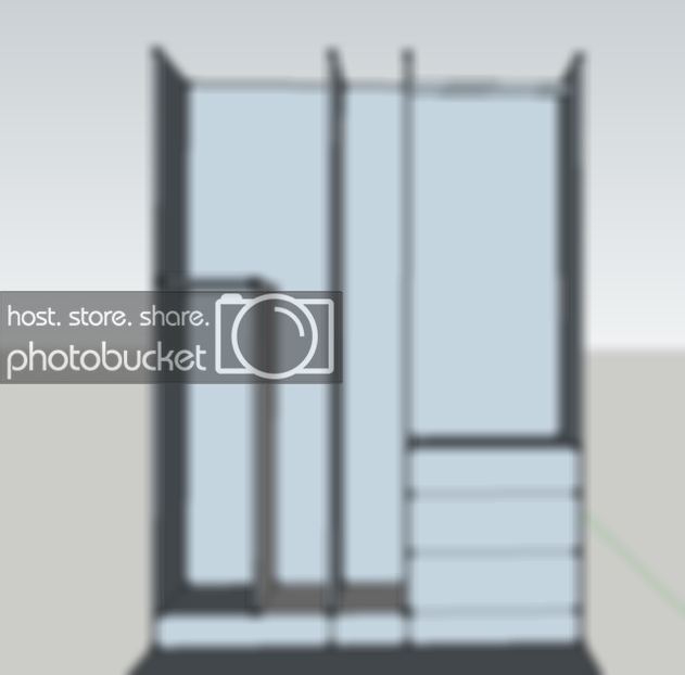

Nu har jag iaf suttit och ritat på ett egen förslag med Ikeas stommar.
Får först bygga en sockel av MDF(vilken tjocklek?) och fylla utrymmet med lådor
två PAX 75 cm i bredd på var sida om väggen lämnar ett hål om 30 cm kvar i mitten.
funderar på att fylla upp detta med sånna här lådor om det är möjligt
http://www.ikea.com/se/sv/catalog/products/20110154/
får bygga in extra sidoväggar så att dammsugaren får ett eget fack och sedan sätta hyllor i utrymmet som bli kvar till höger.
Har letat efter nedfällbar klädstång att sätta själv i högra garderoben men vet inte vilken belastning man ska köra på.
Har hittat upp till 12 kg. Låter lite klent till jackor eller?
annars får det bli en extra stång på den vanliga för kortare jackor.
Vad tror ni?

Börjar närma sig att handla material till garderoberna.
Funderar på MDF 19 eller 16 mm
Finns ju också melaminbelagd spån.
Vad rekommenderas. Spånet slipper jag måla och kommer i rätt djup. Bara kapa på längden men samtidigt är håller det väl sämre till att spika, borra och såga i?
