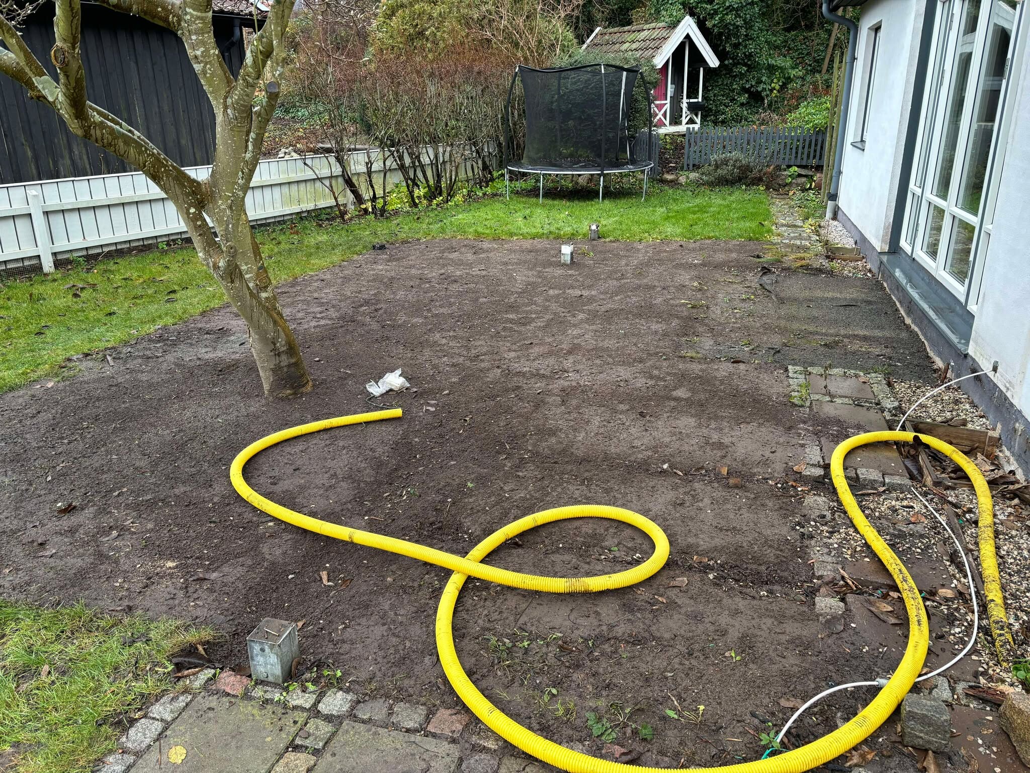

Vi har en jordplätt där det tidigare stått en gammal altan där vi vill bygga nytt trädäck. Området är ca 43kvm och jag tänker eftersom det endast är 32cm från mark (som det är nu) till altandörren kanske det passar bäst att:
Schakta bort matjorden -> Lägga duk -> Lägga tvättad makadam -> Stampa allt ->betongplattor -> altanfötter och sedan stomme + trall?
Hur kan jag bygga en så sömmlös övergång som möjligt mellan golvet inomhus till trallet med det tröskelblecket som sitter där idag?
Vi vill bygga däcket runt trädet och vill undvika att skada rötterna. Det finns redan en duk under som jag tänkte ersätta med en ny.
Alla idéer tas gärna emot! har studerat väldigt många trådar här för inspiration. Tack på förhand!

Tänkte mest för att dräneringen ska bli bra. Vet inte hur bra det är gjort idag. Sen rör väl sig betongplattorna mer om dom ligger direkt på matjord istället för makadam? Men jag förstår din poäng förstås..K kniv skrev:
