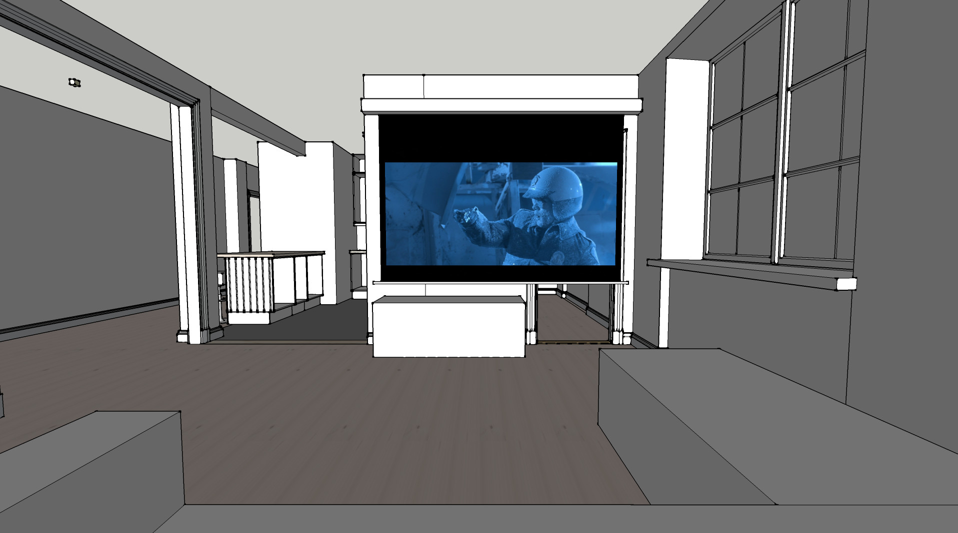

Planera apparatdosa för framtida TV

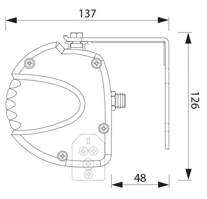

48mm plus några mm till frigång blir det.
Edit:konstigt de inte kan ange vägg - bom avstånd, känns som ett rätt relevant mått
Du kan inte bara montera duken på en utanpåliggande regel då? Då får du 45mm till enkelt, vilket ökar alternativen för TV betydligt. Som en bonus kan du sätta en LED-list på regeln och få släpljus ovanför/bakom TVn vilket gör det vilsammare för ögonen att titta på den.
Alt bygga in duken i en låda i taket, då kan du ju ha den var som.

Jo men som du ser på bilden ovan är den redan rätt skrymande, vill inte ha ut den mer från väggen, och att bygga in den i en låda gör ju istället lådan skrymmande. Vi har för högt i takhöjd för att sätta den i taket.
Här kan man se hur det är tänkt att se ut, taket är faktiskt drygt 100mm högre från duken i verkligheten också
Lurigt. Kan du bygga en hylla att hänga den från? Då kan du ha filmerna ovanpå som dekoration. Annars blir det till att hitta en riktigt slimmad TV och använda minsta möjliga fästet. Kjelle har vajerfästen som bygger 14,5 mm.
Att bygga en liten nisch att fälla in TV:n i är inget alternativ? Visst, du blir låst till en viss maxstorlek på TV i framtiden, men det kanske inte är så stort problem om man ändå har duk+projektor för när det ska vara filmkväll.
