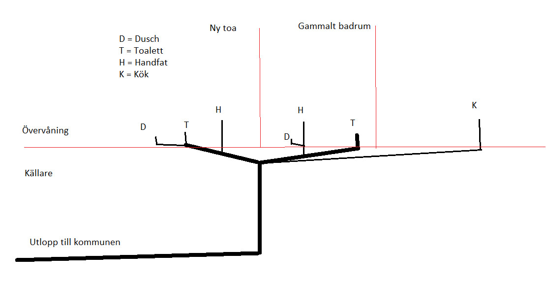

Vi saknar avluftning på avloppet och jag vill inte dra en avluftning genom övervåning och yttertaket. Om jag ska testa med en vacuumventil, vart ska denna placeras? Se min ritning, det allra enklast hade varit att placera en 110mm-ventil högt upp på avloppsstammen i källaren. Men kommer detta fungera, eller måste de alltid sitta på högsta punkten? Måste jag sätta mindre ventiler under varje handfat?
I dagsläget är det i gamla badrummet det kluckar, och jag vet att den suger in luft där.
I köket sitter redan en ventil.
Den nya toan är inte byggd än.
För 1,5 år sedan blev det kommunalt.
Schematisk ritning av avloppssystem med dusch, toaletter, handfat och kök i källare och övervåning, samt utlopp till kommunen.
Det går lite trögt spola tycker jag (inga stopp) så eventuellt behöver jag kanske en avluftning ändå om det är en "luftpropp" som bromsar men det får bli en senare lösning sådana fall. Då är tanken att dra ett liggande rör från högst upp i källaren och ut genom vägg för jag kan som sagt inte gå genom tak.
Det allra vanligaste om man inte vill ha den ut genom yttertaket är att ha den på vinden.
Vakummventil på vinden är en riskkonstruktion som ska undvikas.

jag vill inte upp genom innertak heller. Men antar det är två små i badrummen som gäller. Men ville bara få det bekräftat så jag inte gör nåt krångligare eller dyrare än källar-varianten i onödan. Men sätter jag den i källaren så måste vattnet först åka ner i källaren innan ventilen gör nytta antar jag, suget blir väl bakom vattnet/skiten?
Antar att man får väga risker, kostnad och funktion. Klart det är en riskkonstruktion, framför allt för den som aldrig är uppe på vinden och kontrollerar tätheten i membranet. 👍
